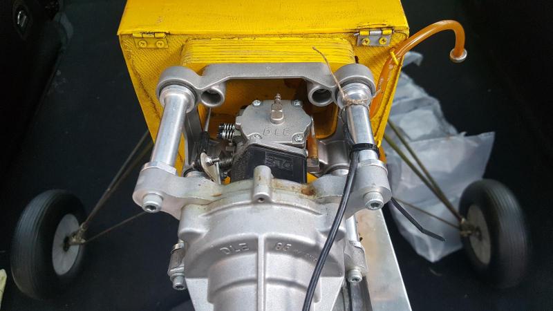

Witam.
Zaobserwowałem wyciek paliwa w silniku DLE 85. Silnik jest zamontowany cylindrem do dołu.
Na wolnych obrotach nic się nie dzieje tylko na wysokich. Nie wiem czy w tym otworze powinna być jakaś śruba? Tak ten silnik dostałem fabrycznie.
Proszę o jakieś sugestie dlaczego tak się dzieje.
Pozdro
Tommi
Tam jest szpilka ustalajaca, i nie powinno być zadnej śruby. Takie wycieki się zdarzają dość często . Mozna go rozpołowić i uszczelnić silikonem.

Dokładnie tak tam ma być kołek a jak jest nie szczelne to silikon tylko w małych ilościach bo reaguje na paliwo żadna śruba .
