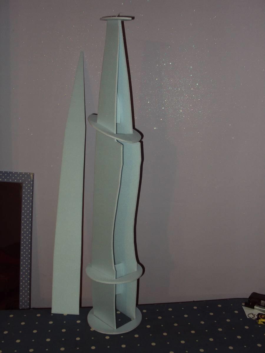

Obecnie walczę z klatką która będzie wewnątrz kadłuba.
Z racji że nie udało mi się znaleźć klatki która by pasowała do mojego kadłuba , próbuję wykonać własną konstrukcję.
Szablony na razie wycinam z pianki. Obecnie mam tyle tej konstrukcji:
Jak skończę to elementy z pianki odrysuję na sklejce modelarskiej 4mm i wytnę.
Później jakoś sensownie trzeba to chyba będzie ażurować i może coś by z tego było.
Ale proszę doświadczonych kolegów o sugestie co robię źle lub co mogę zrobić inaczej, lepiej,
Czy wręgi nie są za rzadko? o ile w przedniej części dwie chyba wystarczy bo przednia część będzie odcięta o długość silnika (na zdjęciu jeszcze jest na wymiar kadłuba , nic jeszcze nie skracałem .
O tyle nie wiem czy na odcinku od KN dolnego skrzydła do końca ogona dwie wręgi które widać wystarczą?
Kadłub ze styroduru będzie od środka laminowany tkaniną 80gm2

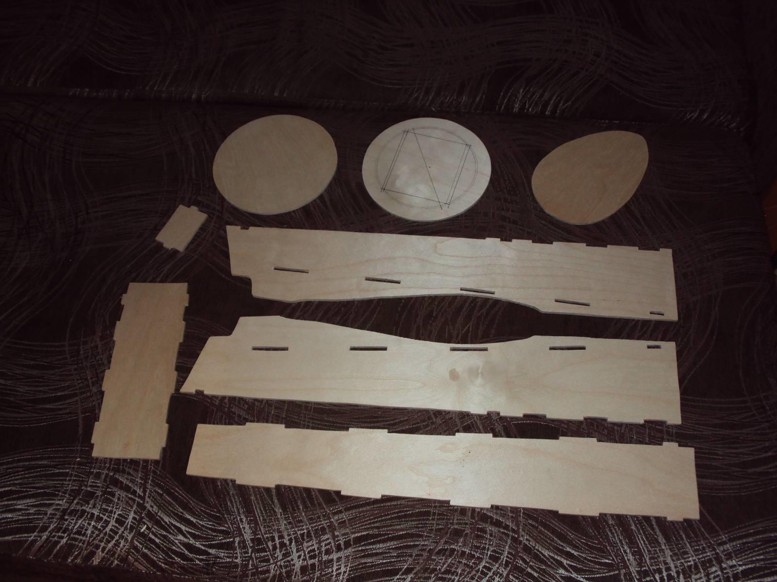

Dziś trochę posiedziałem coś tam powycinałem, ale klatkę trochę skróciłem.
Zrezygnowałem z części ogonowej, kadłub będzie i od środka i z zewnątrz laminowany, więc doszedłem do wniosku że będzie wystarczająco wytrzymały i bez drewna, szczególnie że takie elementy ze sklejki wcale lekkie nie są.
To co na zdjęciach waży 630g (bez wręg, sama klatka), co prawda ta klatka będzie ażurowana , ale i tak 4mm sklejka lekka nie jest.
Chciałem zapytać czy złym pomysłem było by wykonanie wręg ze sklejki ze skrzynek po mandarynkach , wręgi ze sklejki ze skrzynek były by lżejsze.
 No i nie za bardzo wiem czym takie elementy ze sklejki sklejać? klejem do drzewa? np soudal 66A , czy klejem cyjano akrylowym?
I w jaki sposób to ażurować? czy lepiej robić okrągłe otwory? czy lepiej robić otwory w kształcie trójkąta?

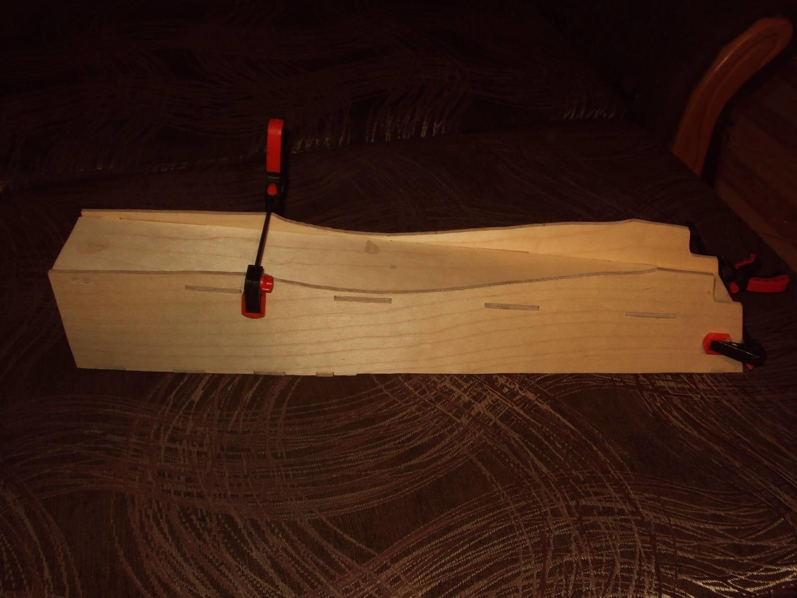

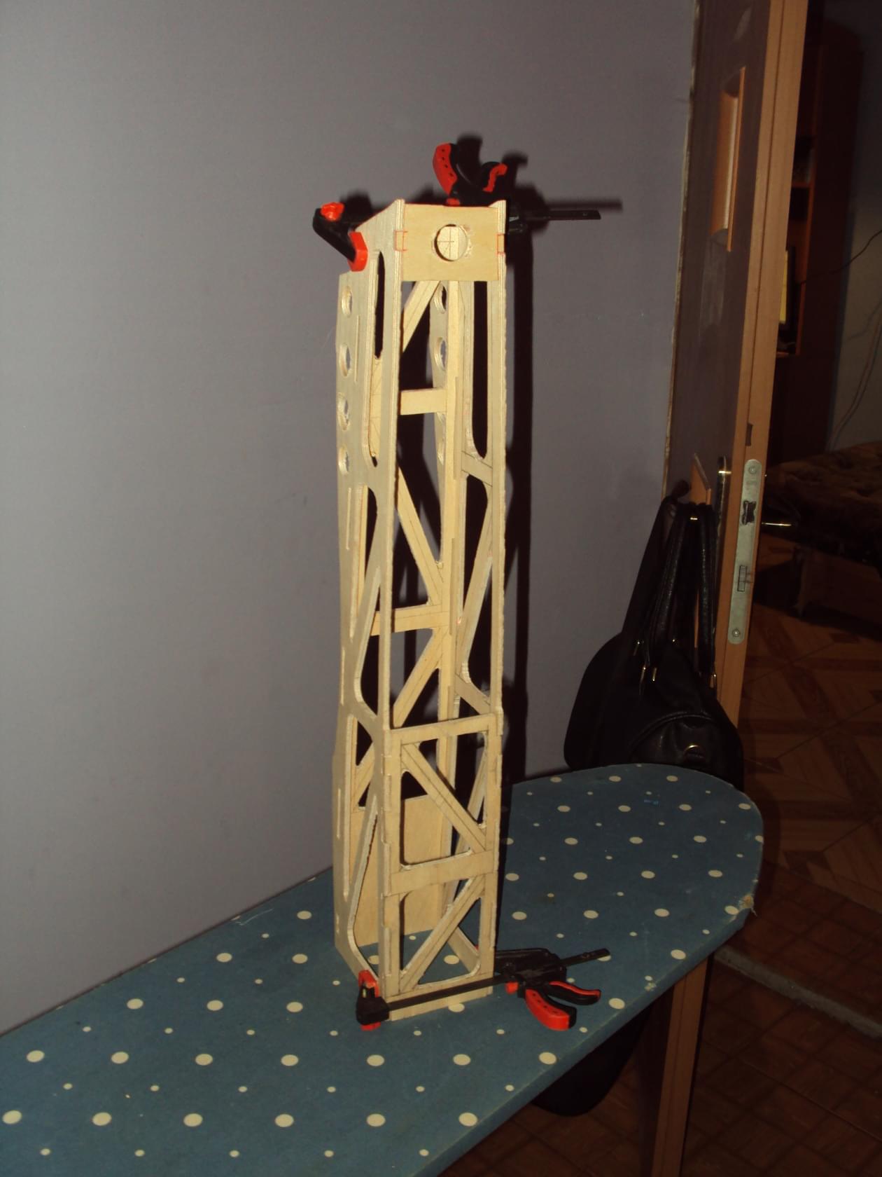

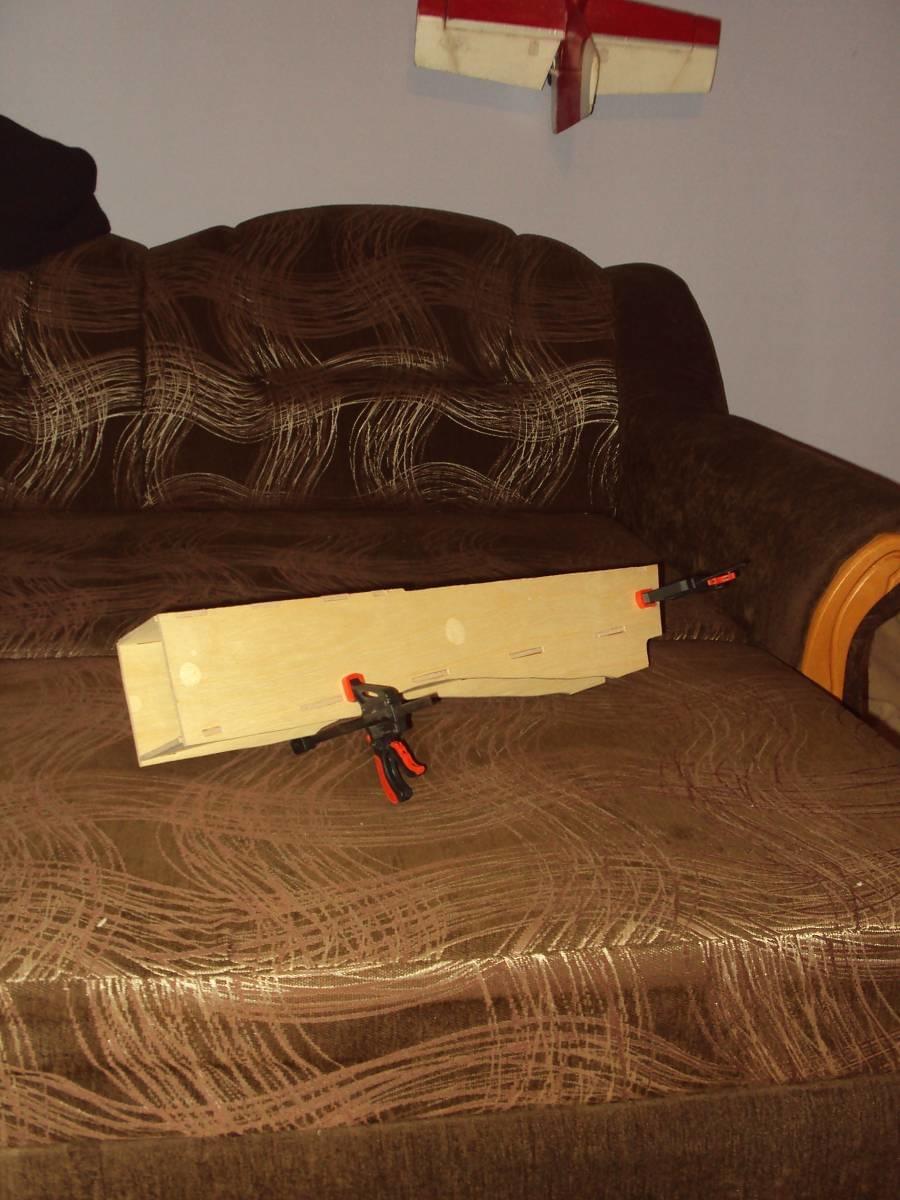

Klatka z grubsza zrobiona, trzeba jedynie oszlifować krawędzie i skleić elementy.
Na szczęście sporo masy ubyło, obecnie to co na zdjęciach , to waży 260g.
Ale czy dobrze to zrobiłem? czy to moje ażurowanie jest do przyjęcia?

Tak wyszła ta moja klatka, może tak być? waży 260g
