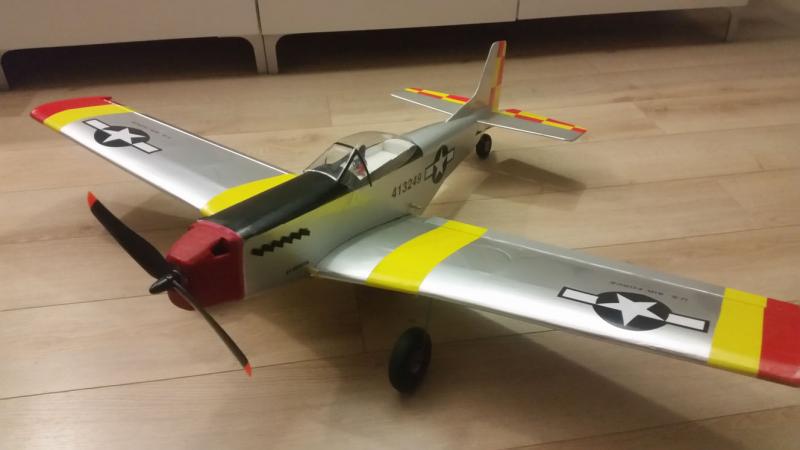

P-51 Mustang 1/2A KIT SIG (Herr Engineering) HRR506
Założenia dodatkowe: konwersja spaliny na elektryk
Materiał: Balsa 90%, Sklejka 10%
Silnik: EMAX BL2215/20
Regulator: Ray 30A
Śmigło: 9x5 GWS
Pakiet: Ray G3 1800/11,1
Serwa: 3xTower pro SG90 (SW+SK+Lotki)
Rozpiętość skrzydeł: 106,7cm
Powierzchnia nośna: 19,55dm2
Obciążenie powierzchni: 37g/dm2
Waga: RTF 765g
Instrukcja i plany: Bardzo dobrej jakości
Trudność budowy: mała
Czas budowy: Około miesiąca wieczorami
Oblot: 17.VII.2016
Aktualny stan: latający
Ogólne subiektywne wrażeniabardzo przyjemna budowa, ulubiony do akrobacji i na nim nauczyłem się latać
Zdjęcie:
FIlm z oblotu:
Relacja z budowy:
http://pfmrc.eu/index.php?/topic/61422-p-51-mustang/
Link do strony producentahttp://www.sigmfg.com/IndexText/HRR506.html

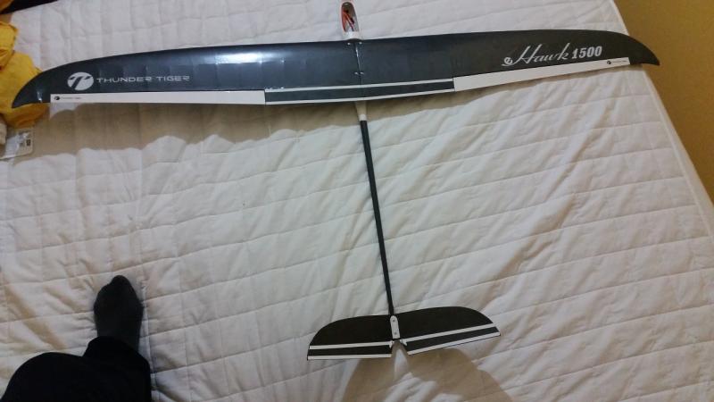

eHawk 1500
Materiał: Skrzydło i stery V z balsy, kadłub plastik
Silnik: EMAX GT2215/09
Regulator: Ray 30A
Śmigło: 11x6 Graupner składane
Pakiet: Redox 1750/11,1
Rozpiętość skrzydeł: 150cm
Powierzchnia nośna: 22dm2
Obciążenie powierzchni: 29,5g/dm2
Waga: RTF 650g
Instrukcja i plany: Dobre z obrazkami, ale był jeden błąd z wklejeniem usztywnienia w centropłacie
Trudność budowy: średnia
Oblot: pierwsza próba w listopadzie 2015 - ale pierwszy udany w sierpniu 2016 (w przerwie kilka innych modeli)
Ogólne subiektywne wrażeniana pewno nie na pierwszy model, lata szybko i zwrotnie, bardzo fajny do szybkich akrobacji, trudność w wytrymowaniu V'ki (dla początkujących)
Zdjęcie:
FIlm z oblotu:
brak
Relacja z budowy:
Nie było relacji na forum
Link do strony producentahttp://stock.thundertiger.com/product/4344-K21Y.html

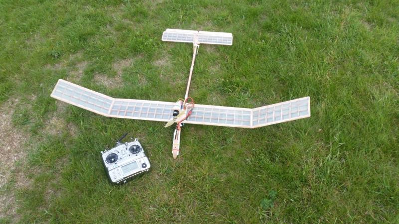

Szybowiec Fregata przerobiony na RC
Imię: Próchniak
Założenia dodatkowe: konwersja szybowca na RC
Materiał: Balsa 70% + Sosna 30%
Silnik: Redox 450/1200
Regulator: Noname 20A
Śmigło: 8x4
Pakiet: 850/11,1
Serwa: Redox S90 (SW+SK)
Rozpiętość skrzydeł: 120cm
Powierzchnia nośna: nie liczyłem
Obciążenie powierzchni: brak danych
Waga: RTF 450g
Instrukcja i plany: Przeciętna
Czas budowy: nie pamiętam, ale przeróbki na RC około 3 godzin.
Oblot: 20.V.2016
Ogólne subiektywne wrażeniasłuży mi do testowania wiatru po przyjeździe na lotnisko
Zdjęcie:
FIlm z oblotu:
Relacja z budowy:
http://pfmrc.eu/index.php?/topic/61861-fregata-rc/
Link do strony producentahttp://artmodelkrosno.com.pl/szybowce.html

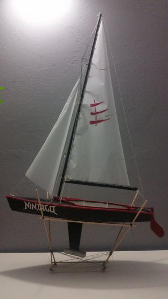

Dumas Lightning sailboat
Łódka przerobiona na RC z ciekawości
Oblot ... ekhm, znaczy się wodowanie: na razie tylko w wannie
Zdjęcie:
Link do strony producentahttp://www.dumasproducts.com/product_info.php?products_id=189

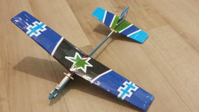

Wisp - Thunder Tiger
Dla syna zrobiony szybowiec

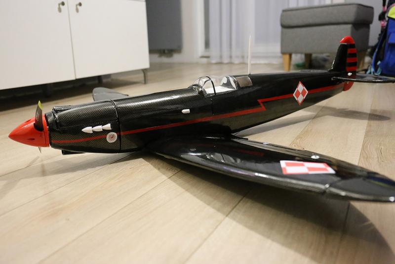

Spitfire
Imię: nie ochrzczony
Założenia dodatkoweSpróbowanie zbudowania konstrukcji podłużnicowej tylko na podstawie planów, dodanie klap i podwozia chowanego.
Materiał: Balsa 95%, Sklejka 5%
Silnik: EMAX GT2815/06
Regulator: Redox 60A
Śmigło: 11x6 Master Airscrew
Pakiet: 2600/11,1
Serwa: 6xRedox S90MG (SW+SK+lotki+klapy)
Rozpiętość skrzydeł: 117cm
Powierzchnia nośna: około 25dm
Obciążenie powierzchni: około 57g/dm2
Waga: RTF 1409g
Instrukcja i plany: dobre
Trudność budowy: duża
Czas budowy: dwa miesiące wieczorami
Oblot: czeka na dobrą pogodę i lotnisko
Ogólne subiektywne wrażeniato była trudna budowa
Zdjęcie:
Relacja z budowy:
http://pfmrc.eu/index.php?/topic/63606-spitfire-46/
Link do planówhttp://www.outerzone.co.uk/plan_details.asp?ID=6169

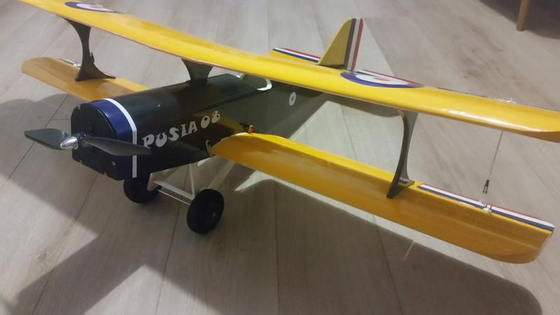

British S.E.5a - podejście 2
Imię: Pusia 08
Materiał: Styrodur klejony na UHU POR'a
SilnikRay pelikan c2836-1120
Regulator: Redox 30A
Śmigło: 10x5 GWS
Pakiet: 1750/11,1
Serwa: Towerpro SG90 + Redox S90
Rozpiętość skrzydeł: 103cm
Powierzchnia nośna: 31dm2
Obciążenie powierzchni: 22g/dm2
Waga: RTF 680g
Instrukcja i plany: dobre - w sumie jedna kartka
Czas budowy: kilka wieczorów
Oblot: już leciał, ale narazie: za mały skłon, za duże śmigło, za dużo drzew w okolicy ;) już niedługo sukces
Ogólne subiektywne wrażenianie podoba mi się materiał - topi się przy oklejaniu folią, trzeba mieć ostry nożyk do obróbki materiału
Zdjęcie:
Relacja z budowy:
http://pfmrc.eu/index.php?/topic/65101-british-se5a-styrodur-modello/
Link do planów: był do kupienia na allegro - już nie ma

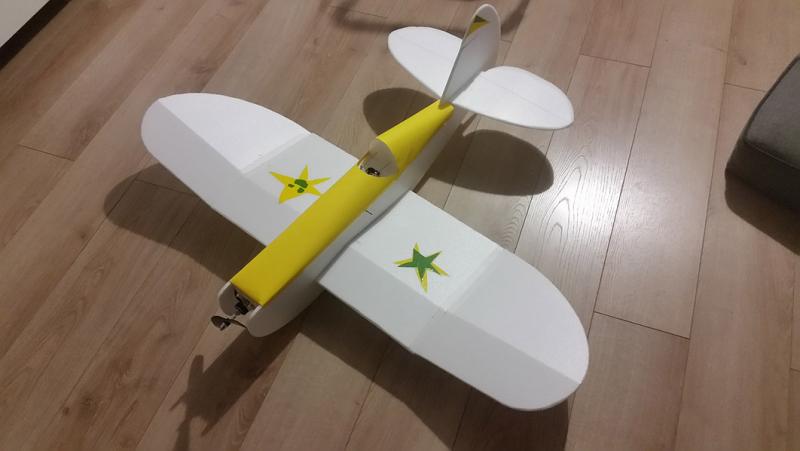

FT Old Speedster
Materiał: Depron modelarski 6mm klejony na UHU POR
SilnikHobbyKing park250
Regulator: Redox 8A
Śmigło: 7x3,5
Pakiet: 850/7,4
Serwa: Sanwa 5g
Waga: RTF 220g
Instrukcja i plany: bardzo dobre
Czas budowy: dwa wieczory
Oblot: 24.XI.2016
Ogólne subiektywne wrażenialekko, łatwo i przyjemnie
Zdjęcie:
Film z oblotu:
Relacja z budowy:
http://pfmrc.eu/index.php?/topic/48173-old-fogey/page-5
Link do planów: http://www.flitetest.com/articles/ft-old-speedster-build
