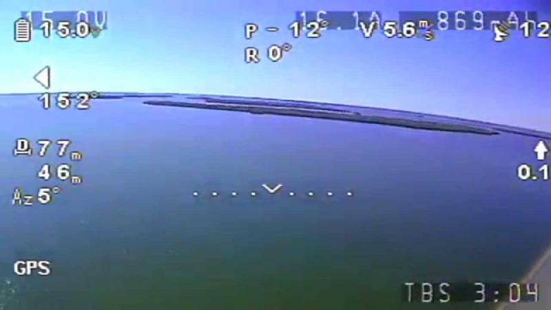

Pioterek Opublikowano 27 Grudnia 2016 Opublikowano 27 Grudnia 2016 Ja mogę tylko polecić to co sam używam więc: kamera FPV: http://abc-rc.pl/kamera-plytkowa-sony-effio-700tvl-hd#axzz4U1ejjsRA nadajnik TX: http://abc-rc.pl/transmitter-av-5-8ghz-ts5823#axzz4U1ejjsRA i oczywiście Mini OSD Ale ja do podglądu FPV używam kamery głównej w moim przypadku to Xiaomi Yi 2K Nie łączył bym toru RC z FPV. Na RC dałbym dobre radio najlepiej z odbiornikiem SBus a tor FPV budowałbym drugi jako niezależny z informacją z mini OSD. Mini OSD

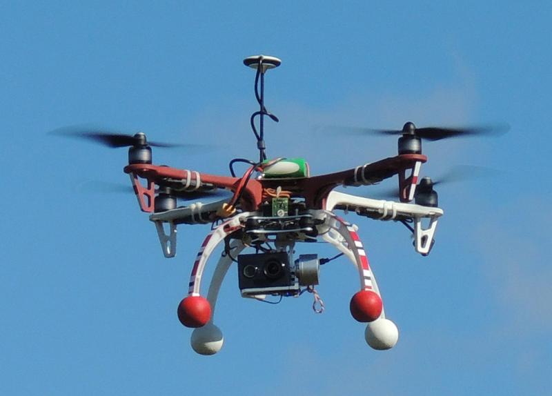

Pioterek Opublikowano 14 Stycznia 2017 Opublikowano 14 Stycznia 2017 No nie tak od dawna, teraz dopiero ceny gotowych i używanych modeli idą mocno w dół szczególnie tych z P3. P4 stał się bazowym dronem, pojawił się Mavic na którego ludziska chorują - wiec wyzbywają się starszego sprzętu i jest co łowić. Phantom 3 Standard 1400 zł niewiele używany - za te pieniądze składaka z dobrą kamerą 2,7K i gimbalem już nie złożymy Składak przy prostej kalkulacji: DJI F450 ARF 1350 zł Kamera Xiaomi Yi 2K 400 zł Gimbal budżetowy 200 zł Jakiś pakiet 3S 100 zł nadajnik FPV 100 zł Moduł mini OSD 200 zł suma 2350 zł - się już równa z używanym Phantom 3 Advance A jeżeli dołożymy radio RC i jakiś monitor lub okulary ? to i Phantom3 Profesional się na te cenę załapie.
