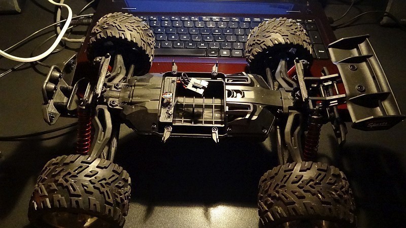

Zabawka taka, nie najmniejsza

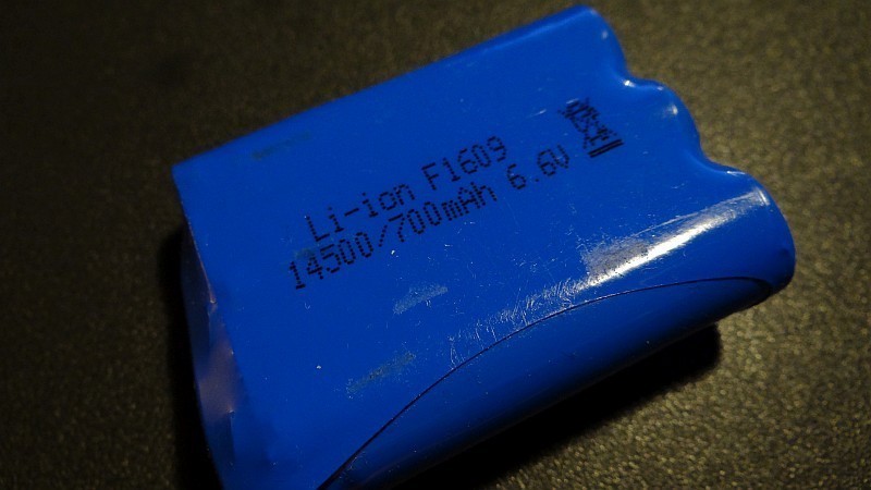

Takie oznaczenie ma pakiet, jak nic 14500 trzy ogniwa:

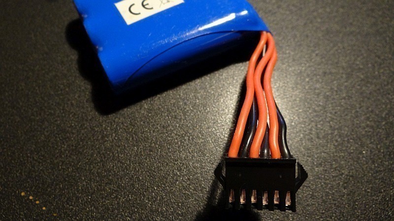

I z pakietu wychodzą 3 pary przewodów, każda ma 3,63V po naładowaniu:

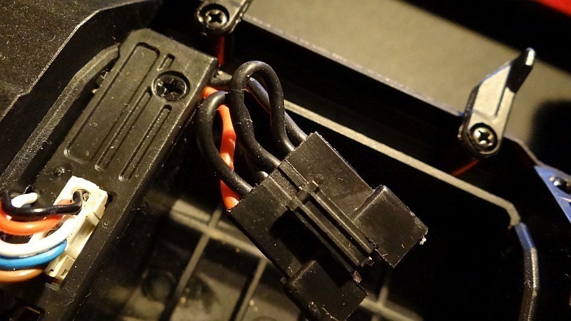

Gniazdo po stronie auta ma porobione mostki aby ogniwa pracowały szeregowo, bez wątpienia zasilanie brane jest ze skrajnych pinów a dwa mostki oznaczają pracę wszystkich trzech ogniw:

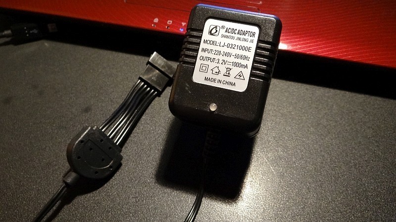

No i ładowarka. 3,6V na wyjściu, dwa przewody a potem pseudo balancer na trzy pary przewodów, ogniwa ładują się osobno ze wspólnego źródła:
I teraz ciekawostka, podłączyłem się moim intellichargerem, ładowarką dedykowaną do li-ion, ładującą do 4,2V. I co? Mimo 3,63V na ogniwo ładowarka kilka razy mignie diodą i zwraca info, że ogniwa są pełne. Ale przecież multimetr nie kłamie, pokazuje 3,63V na każdym z ogniw. Mam wrażenie, że jest tam jakieś małe PCB odcinające albo same ogniwa mają zabezpieczenie. Nie chcę tego rozcinać, bo autko ma gwarancję, chcę aby wszystko pozostało fabryczne a mój koszyk na duże ogniwa będzie podczepiony na trytytkach i we wtyczkę się planuję wpiąć wsuwkami. Bezinwazyjnie.
Są trzy cele a pakiet podpisany 6,6V. Po 2,2V na celę? Noto ja nie znam takich cel Li.

Człowiek uczy się całe życie. Myślałem, że określenie 14500 wyczerpuje temat a tu mi internety podpowiadają, że ja jakieś liion lifepo4 ogniwa tam mam, o takie:
https://www.fasttech.com/products/0/10001850/1157200-soshine-aa-14500-3-2v-700mah-rechargeable-lifepo4
To chyba wiem w którą stronę to zmierza - muszę po prostu szukać większych ogniw czyli np własnie 18650 ale tych lifepo4. Koszyk będzie pasował, ładowarka też, bo jak się okazuje na kartoniku mam info, że obsługuje lifepo4. I to tłumaczy dlaczego po chwili od podłączenia się "na krótko" ładowarką ta stwierdza, że ogniwo jest naładowane. A ja tu się spisków jakichś doszukiwałem :)
