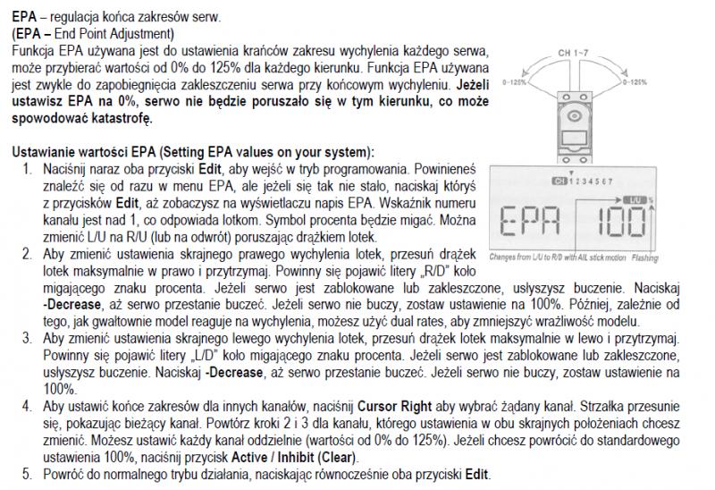

oziqu Opublikowano 24 Stycznia 2017 Autor Opublikowano 24 Stycznia 2017 Mam jeszcze jedno pytanie. Trochę z innej beczki ale nie chce zakładać specjalnie nowego tematu. Jak w tej aparaturze uzyskać efekt reakcji na serwomechanizm w takiej opcji: położenie dźwigni drążka od neutrum czyli od 0% w góre do +100% oraz z powrotem do 0% ale żeby nie było żadnej reakcji na -, czyli poniżej 0% bez reakcji. Jaka to opcja ? Pozdrawiam.
Tomasz Opublikowano 24 Stycznia 2017 Opublikowano 24 Stycznia 2017 Miałem kiedyś ECLIPSE 7,ale ta Twoja jest chyba z bardzo podobnym oprogramowaniem. Spróbuj zrobić tak jak w instrukcji. Po przesunięciu drążka w dół ustaw '0'. Nie jestem tego pewien ale spróbować trzeba.
oziqu Opublikowano 25 Stycznia 2017 Autor Opublikowano 25 Stycznia 2017 Dzęki !!! Tak jak pisałeś to właśnie ta opcja Pozdrawiam.
