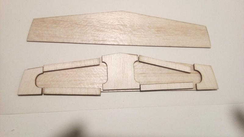

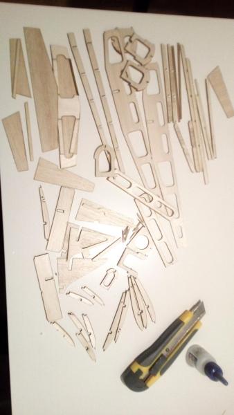

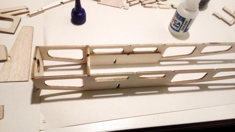

Pod dachem mojej pracowni zamieszkał laser, więc wzieło mnie na jakies ciecie. Przestudiowałem różne rysunki, troche planów, siadłem do Komputera, no i jest Zlin 50 o rozpietości 450mm.
Nigdy nie budowałem takiego modelu, więc prośba do Was speców z tego działu czym go wyposażyć ? serwa 3? 5 g ? silnik szczotka czy bezszczotka?
Na razie jest nie źle, kompletny sklejony tartak waży 21g
