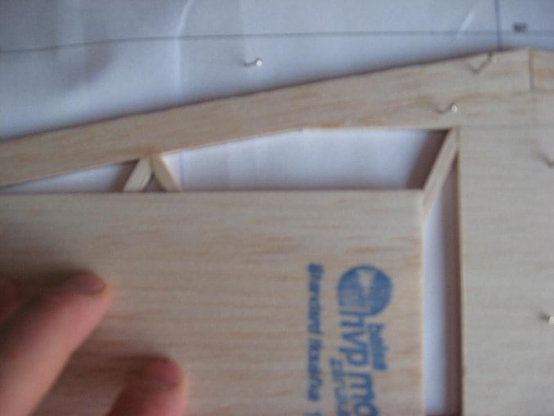

danylotnik Opublikowano 23 Sierpnia 2008 Autor Opublikowano 23 Sierpnia 2008 Witam powoli coś tam dłubie i mam pytanie, ponieważ zamierzam pokryć stateczniki balsą 1mm nie wiem tylko jak ją przykleić czy w poprzek czy wzdłuż zrobiłem fotki. 1. 2.
instruktor Opublikowano 23 Sierpnia 2008 Opublikowano 23 Sierpnia 2008 zdjęcie nr 1 wzdłuż!!! no tak ,Sławek był nieco szybszy
danylotnik Opublikowano 23 Sierpnia 2008 Autor Opublikowano 23 Sierpnia 2008 Okej dziękuje za pomoc tak samo postąpić ze statecznikiem pionowym.
Gość slawekmod Opublikowano 23 Sierpnia 2008 Opublikowano 23 Sierpnia 2008 Dokładnie tak samo (przepraszam Szczepan )
