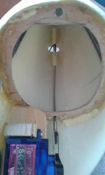

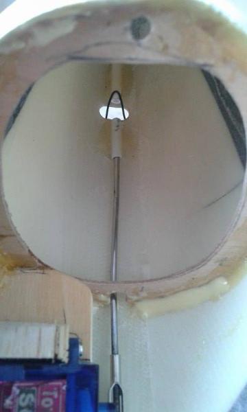

JMRC Opublikowano 11 Kwietnia 2017 Opublikowano 11 Kwietnia 2017 Może się rozjaśni: http://www.scalesoaring.co.uk/VINTAGE/HintsTips/Articles/TowReleases/FittingRelease.htmSzczerze, zależy tylko od tego czy wolisz kupować gotowy zaczep czy zrobić go z popychacza i kawałka bowdenu.Tu poglądowo rozwiązanie budżetowe syna:

JMRC Opublikowano 11 Kwietnia 2017 Opublikowano 11 Kwietnia 2017 Najlepiej, tak jak piszesz, zamontować go w dziobie. 1
