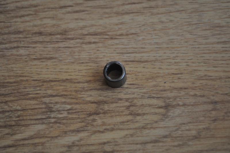

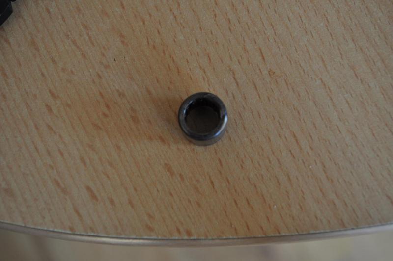

Miałczek Opublikowano 17 Kwietnia 2017 Opublikowano 17 Kwietnia 2017 witam szukam łożysko igiełkowe do korbowodu i pierścień cylindra od silnika 33 cm
kojani Opublikowano 17 Kwietnia 2017 Opublikowano 17 Kwietnia 2017 W dniu 17.04.2017 o 13:45, Miałczek napisał: witam szukam łożysko igielitowe do korbowodu od silnika 33 cm Hmm chyba raczej igiełkowe, a nie igielitowe.Podaj średnicę czopa, gniazda pod łożysko i długość łożyska. Pozdrawiam Kojani
Miałczek Opublikowano 17 Kwietnia 2017 Autor Opublikowano 17 Kwietnia 2017 łożysko - średnica 13 mm długość 10 mm średnica pierścienia jakieś 37 mm
kojani Opublikowano 17 Kwietnia 2017 Opublikowano 17 Kwietnia 2017 W dniu 17.04.2017 o 14:06, Miałczek napisał: średnica 13 mm długość 10 mm Są potrzebne dwie średnice - czopa który współpracuje z igłami i zewnętrzna łożyska.
Miałczek Opublikowano 17 Kwietnia 2017 Autor Opublikowano 17 Kwietnia 2017 średnica czopa 9 mm i zewnęczna łożyska 13 mm
kojani Opublikowano 17 Kwietnia 2017 Opublikowano 17 Kwietnia 2017 HK0910FM - http://allegro.pl/hk-0910-lozysko-igielkowe-9x13x10-mm-hk0910-i5708535300.html
Miałczek Opublikowano 17 Kwietnia 2017 Autor Opublikowano 17 Kwietnia 2017 właśnie też znalazłem dzięki wielkie a pierścień
