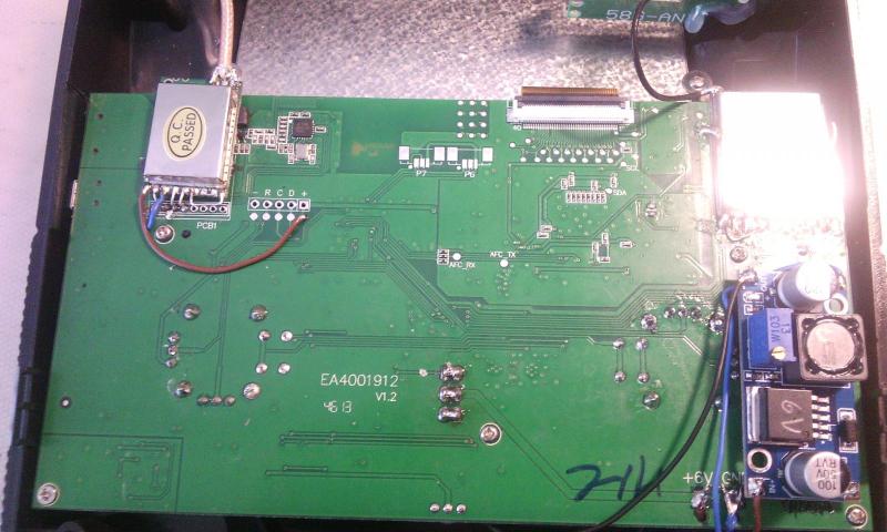

Witam, kupiłem aparaturę od Hubsan x4 h107 i chcę ją zbindować z Flysky fs r6b, skusiło mnie to, że w jednej obudowie jest monitor do fpv i trochę miejsca oraz te same układy nadawczo-odbiorcze a7105 i tu pojawił się problem, sterowany będzie cc3d, jakiś wzmacniacz sygnału, dron składak, za jakieś pomysły dziękuję.

Z tego co sam się w temacie orientowałem - nie jest to wcale proste i nie znalazłem info o pozytywnym rozwiązaniu dla fpv innego niż fabryczne. Fpv wystarczyło zrobić na stałe zworę kanału i działa nadajnik boscam 200mw a odbiornik fabryczny też boscam tylko tam przez menu sie częstotliwość wybiera

Witam, na razie złożyłem płyta hubsan x4 107d i aparatura od x4 fpv zworki na stałe,silniki bezszczotkowe 2212 esc 30, jak zgram wsad z odbiornika fs r6b to postaram się coś zmienić by bindowała się z x4 hubsan,
Jak znajdę jak to dodam filmik jak pracują silnik z tą płytą
