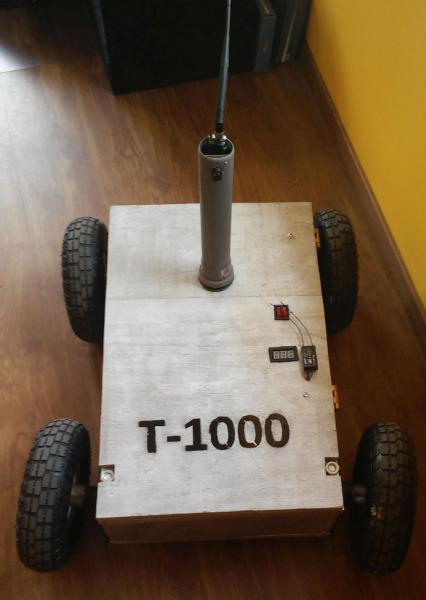

Witam wszystkich,
Chciałbym przedstawić własnoręcznie wykonany pojazd z napędem na tylnią oś.
Jego główne parametry techniczne to:
-wymiary 750x640x290
-napęd 500w silnik DC
-układ skręcający za pośrednictwem dwóch serwomechanizmów
-dwa akumulatory żelowe 12V 7Ah
-koła 10 cali
-masa niecałe 30Kg
-system FPV(łatwo montaż-demontaż)

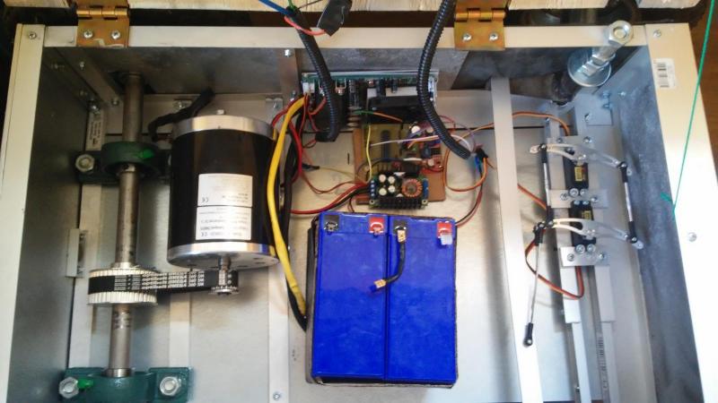

i widok wewnątrz :
Spokojnie załaduje kolega kilka kg trotylu. Do likwidacji aut pancernych jak znalazł. Z drugiej strony, trochę za wysoki i tylko pod pojazdy wojskowe wejdzie. Planujesz eksport na bliski wschód?
Wyjsrapatalkowane po zbóju ;)
Do czego to ma służyć ? ...to chyba nie model , bo czego ....
Model łazika marsjańskiego :) Do jazdy po gładkim się nada, ale w terenie to raczej polegnie... Skąd te 30 kilo się bierze???
Oj poradzi sobie w  terenie poradzi :D poniżej zdjęcie z konkurencji terenowych na zawodach ;) ogólnie to ładowność ma ponad 80 Kg bo ja tyle ważę i jeździł ze mną bez problemu :) Co do wagi to silnik waży 4 Kg jeden pakiet akuu lekko ponad 4 drugi ponad 5 czyli z najcięższym zestawem 10 kilo to napęd z bateriami. Konstrukcja jest mega wzmocniona stalowymi blachami, na podłodze 2mm na tylniej ścianie 3,5mm te wszystkie kawałeczki swoje robią. Ośka też jest z prętu stalowego fi 20 ;)
