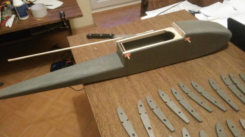

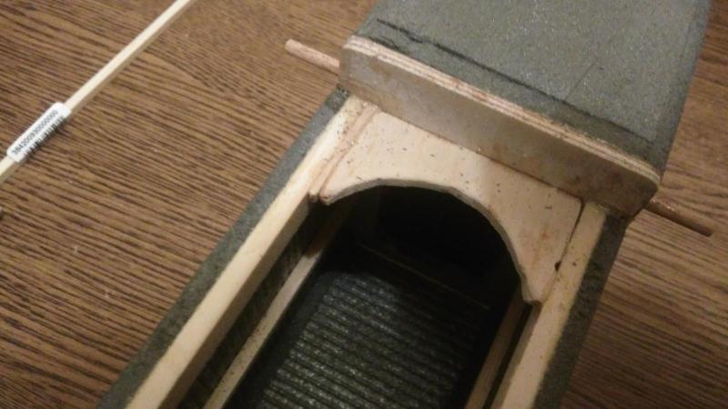

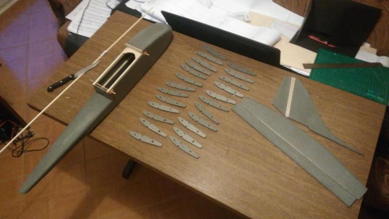

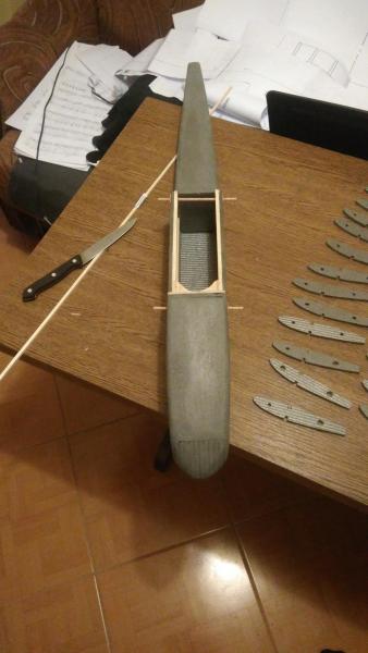

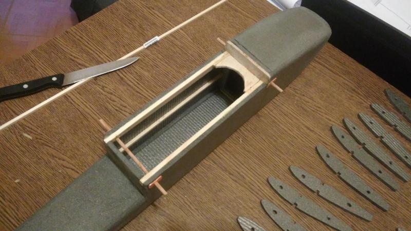

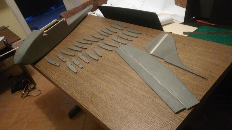

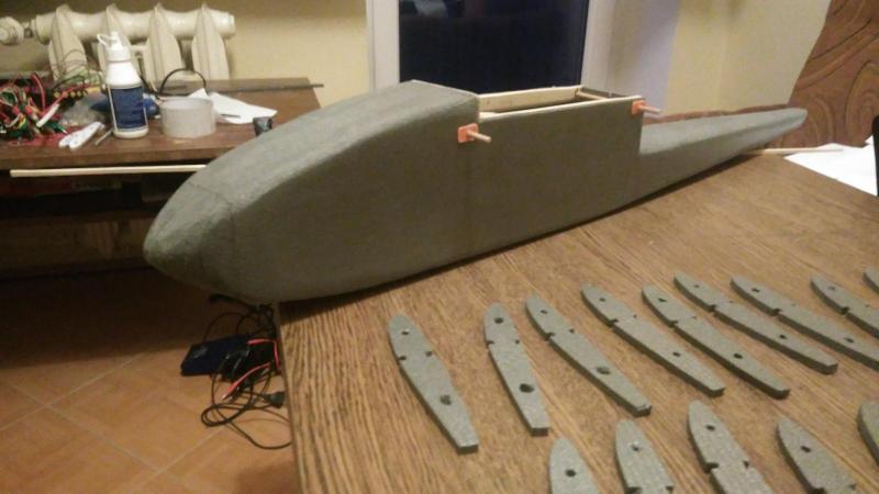

Wracając do modelu, jest on już w trakcie budowy, na jednym z zdjęć widać że wręga środkowa jest za wąska i doklejałem kawałek deseczki, wstawię jeszcze trochę wzmocnień, przepraszam że tak mało informacji np o silniku, pakiecie, planach i przeznaczeniu modelu ale napisałem się bardzo dużo 10min temu a nie podłączyłem laptopa do ładowania, nagle wszystko znikło, "Delikatnie" to mnie wkurzyło, reszta informacji będzie pojawiała się w dalszym ciągu relacji, postaram się codziennie coś wrzucać, pewnie niedużo z powodu pracy i innych obowiązków ale zawsze coś,

Skrzydło będzie miało dodane trochę szerokości przez dodanie żeberek, z klap raczej zrezygnuje, gdyby miało to 2kg wzwyż to chyba tak, tutaj raczej takiej konieczności nie trzeba, co?

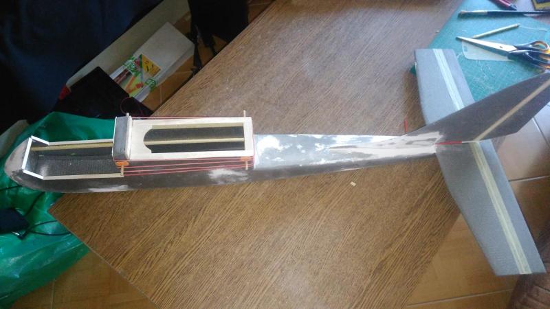

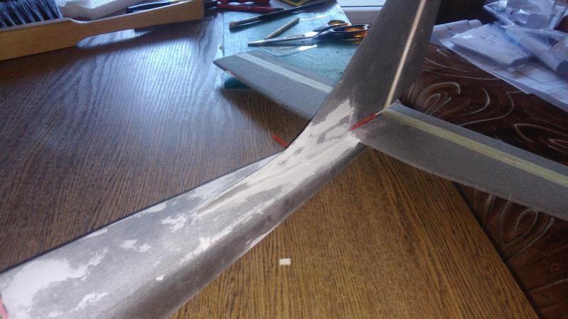

Jutro postaram się wrzucić zdjęcia z dalszej budowy, przez cięższe ułożenie statecznika pionowego, bowdenu, i statecznika poziomego powstało trochę nierówności i dołków które będzie trzeba zaszpachlować.
Tak jak pisałem klapy są, ale w tak lekkim modelu nie są zbyt potrzebne. Mają one za zadanie zwiększyć siłę nośną przy mniejszych prędkościach. Model może dzięki temu startować i lądować z mniejszą prędkością i właśnie w taki sposób się zachowuje, ale jak bez klap ląduje bezpiecznie i dość wolno to nie ma sensu ich dawać. Wysokie położenie silnika oraz jego umiejscowienie za skrzydłem powoduje że trzeba dość mocno wyrzucać model żeby nie zarył w ziemię. Wtedy klapy czasem potrafią uratować. Ale jak jest dobry wyrzut to ni ma problemu.  :P
Trochę szpachli doszło, nie jest to efekt finalny bo będę jeszcze umieszczał parę rzeczy w środku więc napewno gdzieś powstaną wgniecenia,

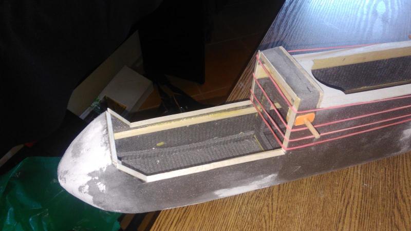

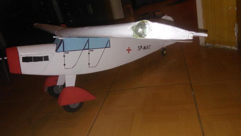

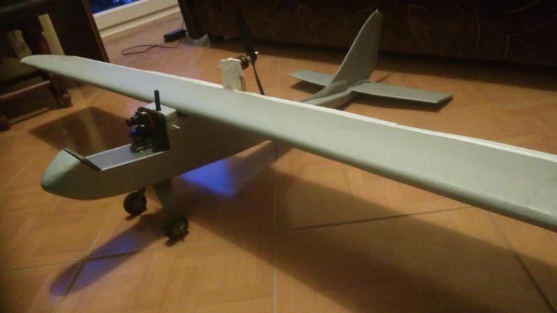

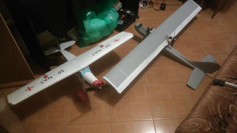

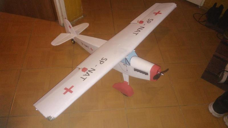

Żeby nie było że zarzuciłem budowę wrzucam zdjęcia, dodana jest jeszcze osłona silnika, wygląda teraz to ładniej, przez to że budowałem go na zmianę z 2 innymi modelami na raz w małym pokoiku nie robiłem za bardzo zdjęć, nie pozwalał mi również na to czas, modele składane po godzinie dziennie, jeśli dobrze pójdzie spróbuję w weekend polatać, w przerobionym RWD siedzi stabilizator lotu, może pomoże podczas podmuchów
