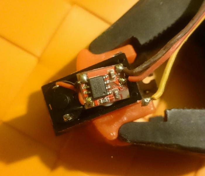

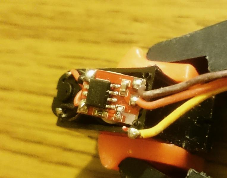

pastowałem sobie serwo czy do gniazda w skrzydle wchodzi o jak wyciagałem to i się deczko przewód od sygnału wyciągnął. Rozebrałem żeby sprawdzić czy ok i jednak nie ok. Da się to przylutowac czy na złom? Odeszło z całą ścieżką.
Z tego co widzę to ścieżka szła do rezystora. Spróbuj przylutować kabel bezpośrednio do rezystora i powinno być ok. Dla usztywnienia można kapnąć kropelkę kleju na gorąco.
