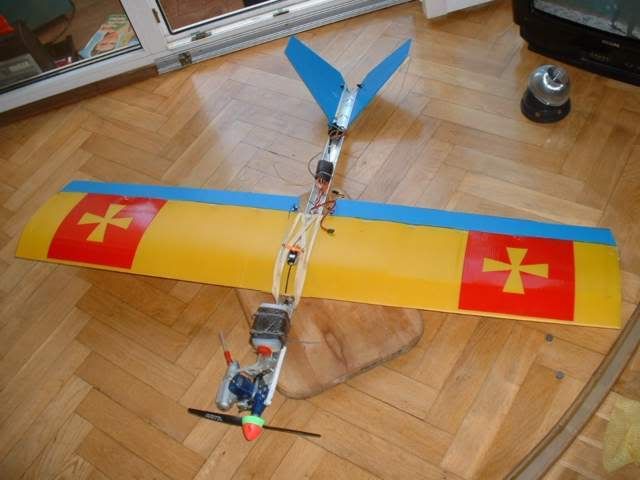

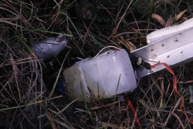

Parę fotek z "kretowania" SPAD-a. Simple Plastic Airplane Desing). Dla zainteresowanych podaje adres strony: http://www.spadtothebone.com/index.htm. Skrzydła, serwa :!: , aparatura i silnik - przeżyły. Kątownik z aluminium - nie. SPAD do kasacji. Koszty - coroplast 20 zł, uszkodzony zbiornik :?: - sklejony klejem na gorąco. Na doraźne naprawy polecam "nakapanie" palącego się "plastiku" np. z torebki foliowej lub innego materiału. Przecież szkoda wracać do domu po nowy zbiornik :!:
Przyczyna :"kretowania" - od czasu do czasu trzeba ładować akumulatory, a nie latać, dokąd jest paliwo w kanistrze :!:
Przed lotem:

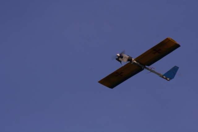

W trakcie
Po....
A gdzie silnik :?:

Radio jest zawinięte w piankę. Wydech pod skrzydło. Serwa sobie radzą. Coroplast zakupiony przez zaprzyjaźnionego modelarza - też fana SAPAD-ów. Trzeba w internecie wrzucić hasło tekpol albo coroplas i dzwonić do firm, które wykorzystują ten materiał np. do pakowania. Jest to niestety problem. Mały asortyment (2, 3, 4 mm) nie zawsze dostępny. Ten "nasz" ma sporo różnych wad technologicznych. Ale samoloty latają. No czasami SPADają! :roll:
