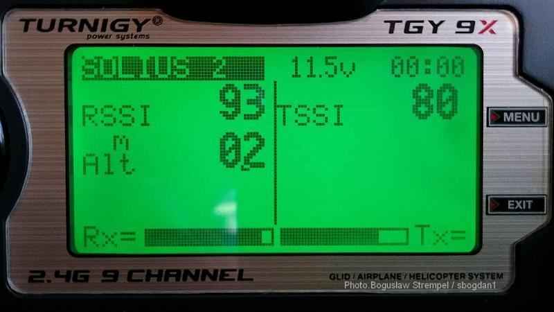

I teraz mam najważniejsze pytanie, czyli co zrobić żeby aparatura czylata dane telemetryczne z quada? Najbardziej zależy mi na sile sygnału
Musisz przekazywany sygnał telemetryczny pomiędzy DJT a X8R przenieść z modułu nadawczego
do aparatury i tu jest potrzebna kolejna modyfikacja za pomocą której pojawią Ci się informacje na wyświetlaczu
aparatury. Można zrobić to na dwa sposoby ingerując we wnętrze DJT lub ( metoda prostsza )wyprowadzić TX/RX z tylnego panelu
nadawczego i ponownie wlutować się w odpowiednie pady na płycie aparatury.Aby zrobić połączenie DJT - płyta.
Potrzeba takie maleństwo jak konwerter /moduł Mini RS 232 TTL
Aby taka informacja pojawiła się musisz mieć wgrany odpowiedni soft pod telemetrię ER9X FrSky
Pojawi się wówczas kolejny ekran
Oczywiście można potem sobie modyfikować jakie informacje chcesz aby się wyświetlały.
Na dzień dobry masz to co na fotce z pominięciem wysokości ALT bo wtedy potrzebny jest czujnik telemetryczny
w tym przypadku mam wariometr.
