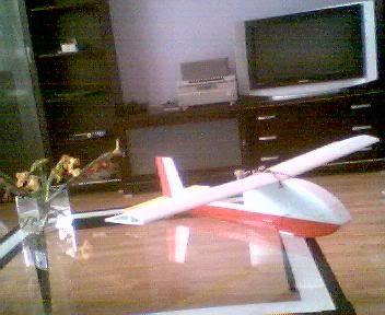

Patryk Urban Opublikowano 17 Lipca 2006 Opublikowano 17 Lipca 2006 Witam Już mówiłem wcześniej że będę robił motylka. Już mam skończony kadłub bo budowa jest bardzo prosta. Najwięcej czasu zajęło mi obliczenie wymiarów jak co wszystko narysować. Może po oblocie zamieszcze bardziej dokładniejsze wymiary... Już bym się brał za skrzydła gdyby nie to że nie mam kleju polimerowego. Musze skoczyć do jakiegoś budowlanego. Myślę że na środę otrzymam nowy reglerek to może w czwartek oblot. Ale najpierw oblot delty... Dwie fotki: Edit: Mam żywicę 5min czy mogę jej użyć do klejenia skrzydła ?
de_szaa Opublikowano 17 Lipca 2006 Opublikowano 17 Lipca 2006 Zywica da troche twarda spoine, polecaljbym Ci jednak polimerowy. Mialem kiedys motylka ale ulotnil go ktos inny bo mi sie nie chcialo
Patryk Urban Opublikowano 18 Lipca 2006 Autor Opublikowano 18 Lipca 2006 Ok A ja już myślałem że będę już dziś kleił skrzydła :roll:
zbig471 Opublikowano 18 Lipca 2006 Opublikowano 18 Lipca 2006 No no, fajny ten Motylek i jak widzę Masz już jakiś normalny depron. Sporo lżejszy?.Jeżeli będziesz latał bez podwozia , to kadłub od spodu i boki do wysokości kabinki oklej taśmą pakową (lekka , ale zarazem bardzo wzmacnia depron na możliwość pęknięć, gdyż jest on jednak trochę kruchy)

Patryk Urban Opublikowano 25 Lipca 2006 Autor Opublikowano 25 Lipca 2006 A tu mój motylek. Niestety nie tak ładny jak zbiga:
