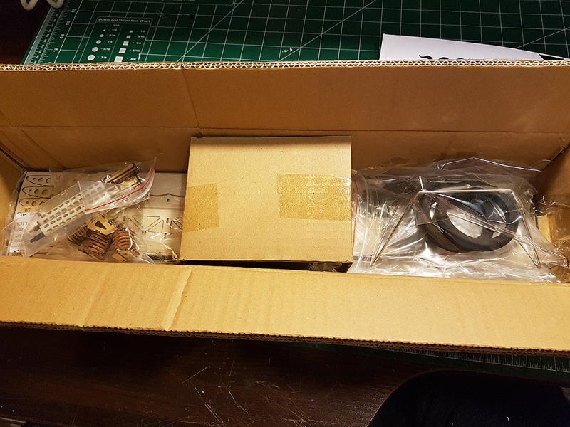

Pudełeczko bardzo ładnie zapakowane - nic nie latało w środku, wszystko w miarę ciasno poukładane:

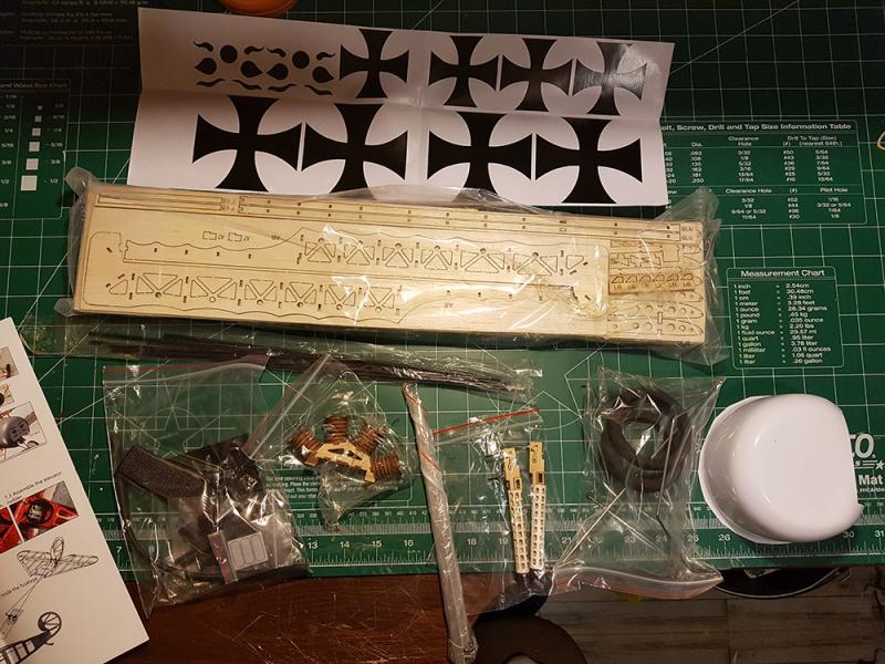

Wszystkie części posegregowane tematycznie:

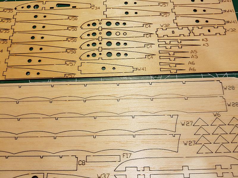

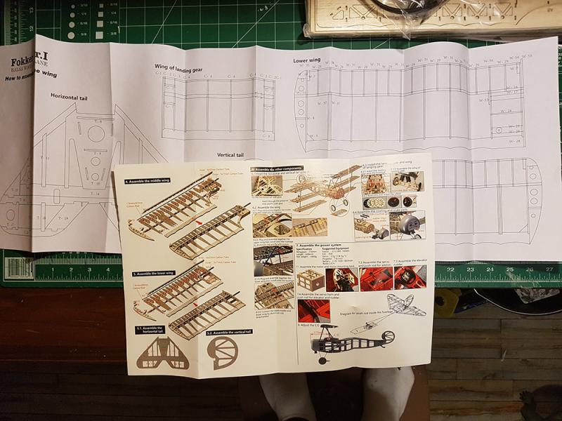

Plany 1:1 + instrukcja obrazkowa - zrzuty z jakiegoś programu graficznego:

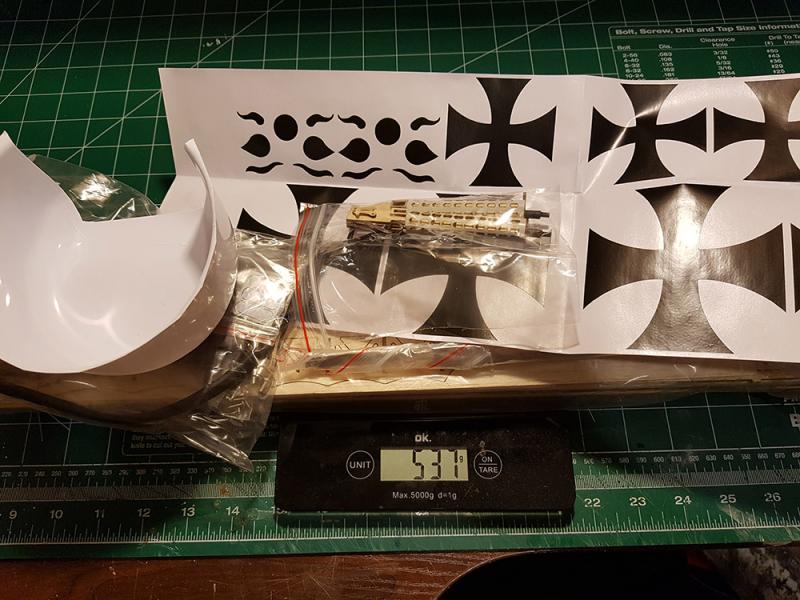

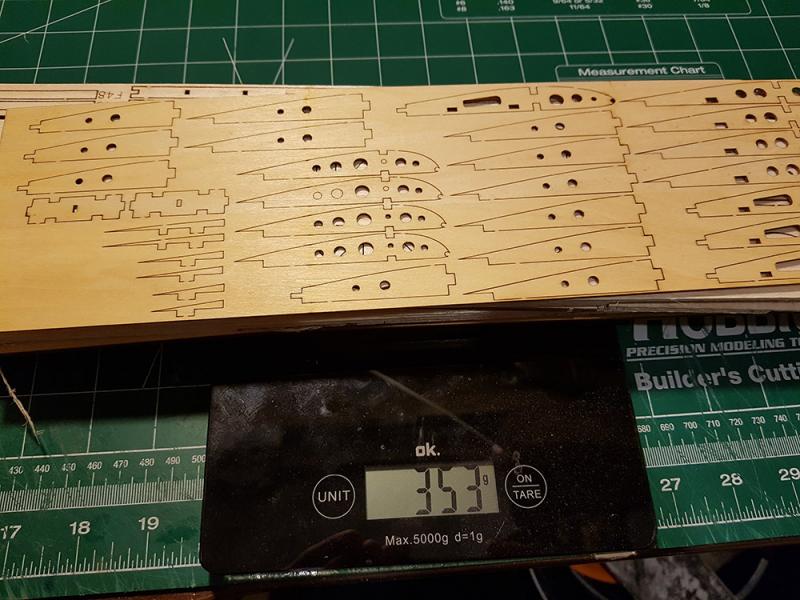

Waga wszystkich gratów:
I bez biżuterii:
Laser bardzo dobrej jakości na pierwszy rzut oka:

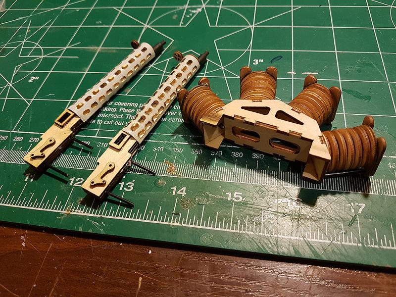

Dwa makieto-upodabniające gotowce:

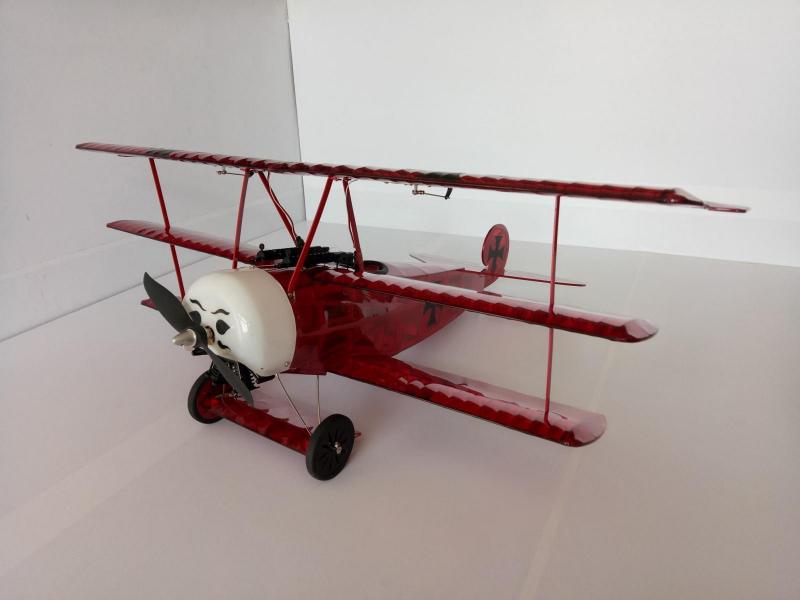

Znalazłem filmik chyba tego samego gotowego:
c.d.n.

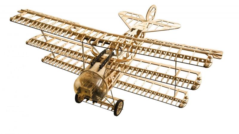

Znalazłem jeszcze dwa zdjęcia:
Pierwsze co mi się rzuciło w oczy - po jakiego grzyba tyle tych żeberek - z połową nich by było też wystarczająco sztywno.

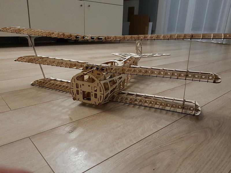

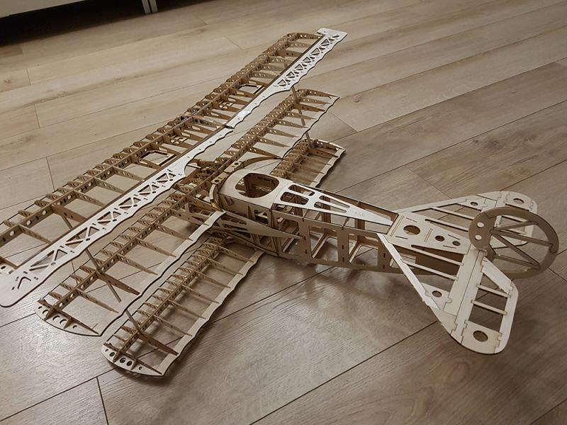

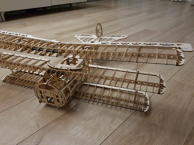

Wkleiłem jednak wszystkie żeberka - sumarycznie ważyły kilka gram.
Obecny stan wygląda tak:
post-17980-0-83984300-1509788709_thumb.jpgpost-17980-0-31965400-1509788717_thumb.jpgpost-17980-0-40536200-1509788730_thumb.jpg
Na ten moment to co widać na zdjęciach wazy 215 gram.
Pozostałe elementy (głównie podwozie, koła, domek, owiewka itp) ważą dodatkowe 140g.
Razem 355g

Druga sprawa - instrukcja obrazkowa - ma kilka błędów (na planach jest okey, a na zdjęciach błędy):
F22 to F27, F13 to F17, W37 to W36 itd. generalnie 10 błędów znalazłem - elementy są w dobrych miejscach ale złe oznaczenie mają.
Laser - błędnie oznaczone 2 elementy
Jednego elementu nie znalazłem w ogóle - ale wyciąłem z balsy.
Na plus - jest kilka dodatkowych elementów - zwłaszcza tych bardziej delikatnych albo małych.
Generalnie zestaw wygląda porządnie - elementy bardzo dobrze do siebie pasują. Jak by nie było tych niedociągnięć to był by super.

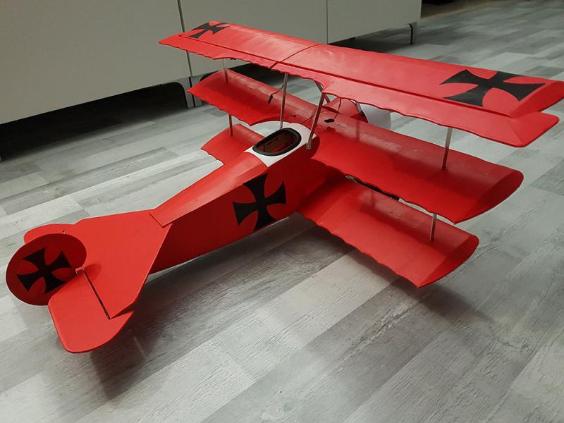

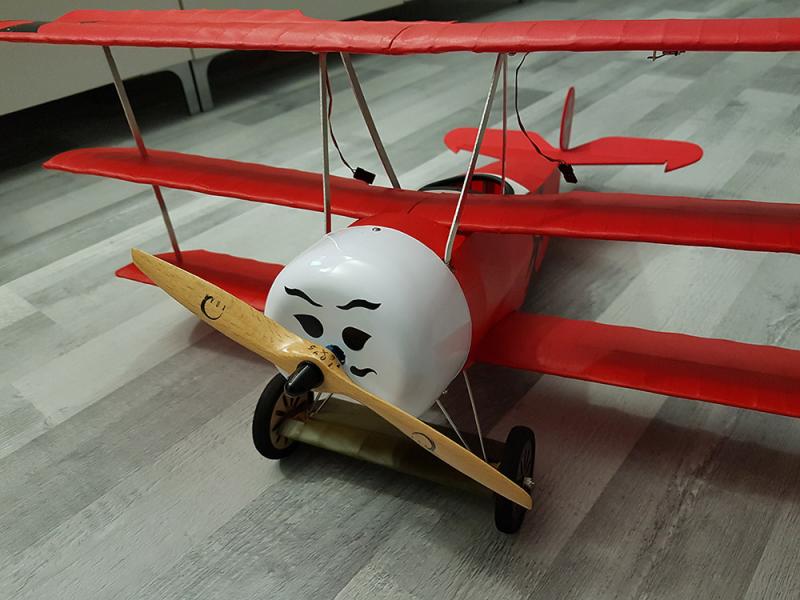

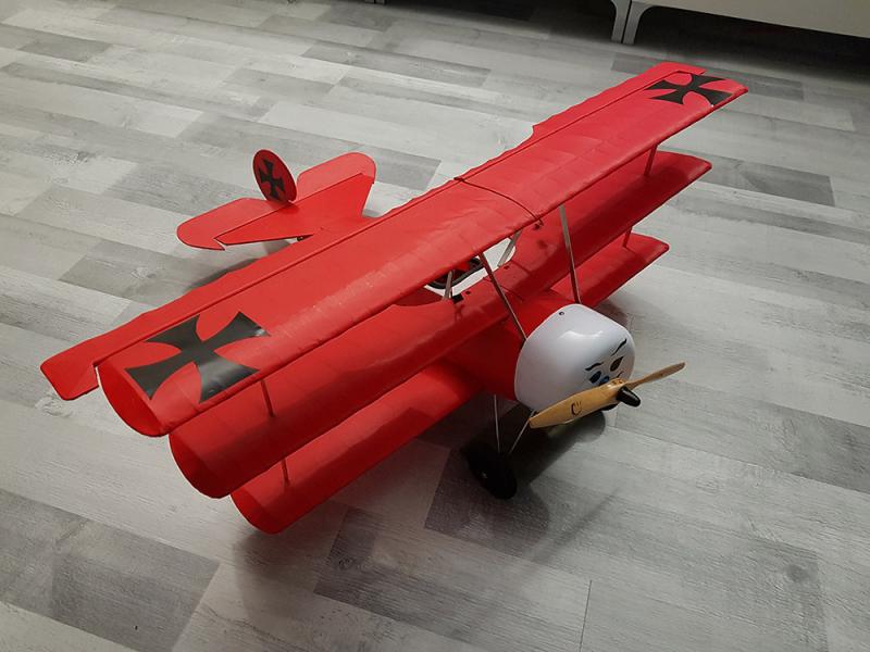

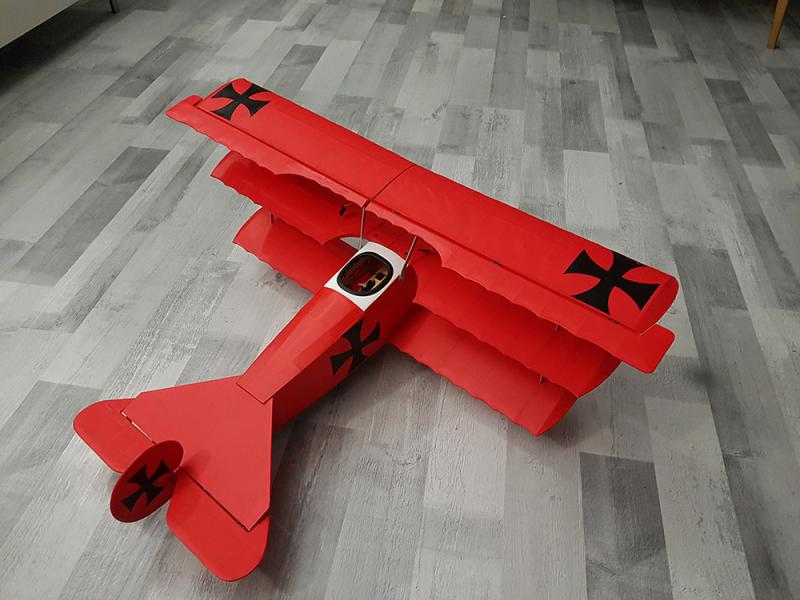

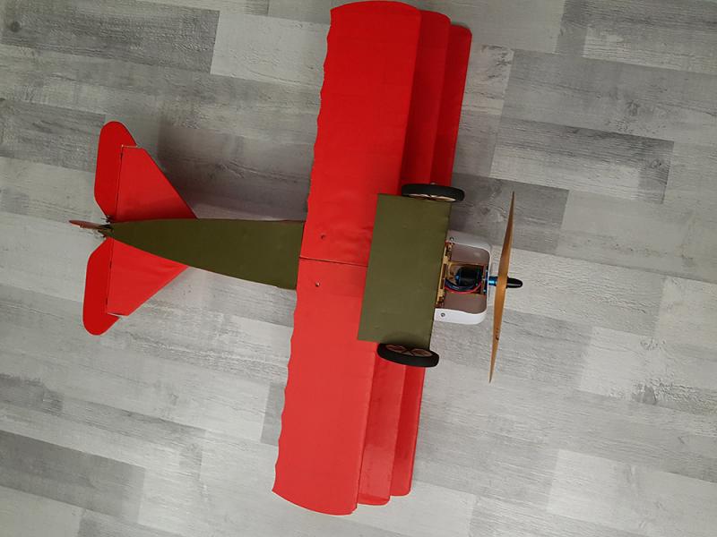

Model oklejony oratexem fokker red z silnikiem, śmigłem, podwoziem itd. waży 480g. Do tego pakiet 120g, regiel i odbiornik 50 = 650g.
Żeby wyważyć musiałem dołożyć 30g ołowiu na dziób. RTF wyszło około 680.
Wygląda to tak:
post-17980-0-36767800-1513380253_thumb.jpgpost-17980-0-85527000-1513380259_thumb.jpgpost-17980-0-94794900-1513380266_thumb.jpgpost-17980-0-40034200-1513380271_thumb.jpgpost-17980-0-81894300-1513380275_thumb.jpg
Pakiet 1800/11,1
Śmigło 10x5
Silnik foxy C2216-9 1050kv
Z testów organoleptycznych w domu mocy powinno być delikatnie za dużo, czyli w sam raz ;)
