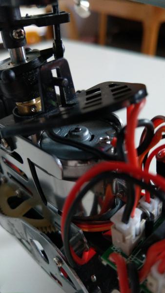

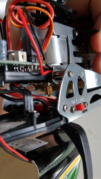

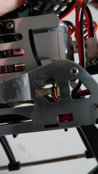

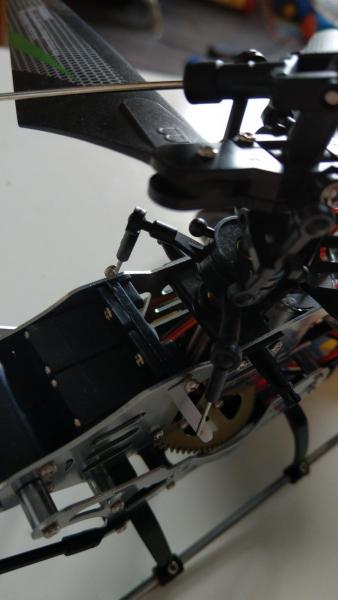

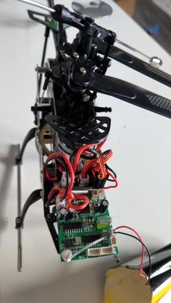

BartekSta Opublikowano 15 Grudnia 2017 Autor Opublikowano 15 Grudnia 2017 Pakiet jest nówka nie śmigana, doładowany i pierwszy lot odbył z tym heli. Łopatki były zamontowane jak przyszedł. Ale chyba ok skoro wczoraj dawał jakoś radę Tutaj fotki zabawki (bo to chyba w tym kierunku sprzęt):
