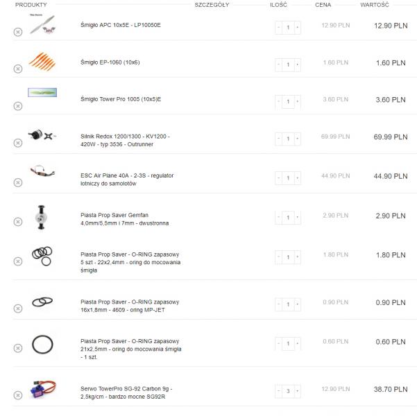

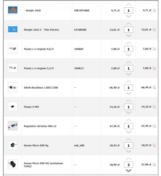

Takpoprostu Opublikowano 9 Stycznia 2018 Autor Opublikowano 9 Stycznia 2018 Na razie może pytaj tutaj, może jakiś mod się zlituje Ok, zrobiłem zestawienie w sklepie abc-rc (1 screen) i rc-team (2 screen). Czy jest ok ? Jeżeli tak to który koszyk sfinalizować ?
KamilDudek Opublikowano 10 Stycznia 2018 Opublikowano 10 Stycznia 2018 W tym drugim chyba ten silnik jest niedostępny. No i jeżeli producent proponuje do niego śmigło 10x6 to nie brałbym 10x5. No i trzeba by zapytać jaki to pomarańczowe śmigło ma otwór mocujący. Nie jestem pewien czy propsaver da sobie radę z taką mocą. Ja stosuję piastę stałą, np taką: https://abc-rc.pl/piasta-smigla-gemfan-4-m6 Co do serw to nie wiem czy dadzą radę, trzeba spróbować. U mnie sprawdziły się serwa podobne do MG 996R lub MG 995.

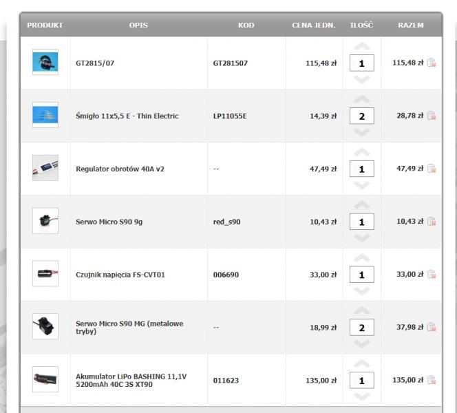

Takpoprostu Opublikowano 10 Stycznia 2018 Autor Opublikowano 10 Stycznia 2018 Ostatecznie zamknęło się to w ten sposób. Wybrałem innej marki silnik z dwoma możliwościami montażu, oraz z piastą stałą w komplecie. Śmigło te które polecałeś lecz wersja 11x5,5e. Mam nadzieje że ten zestaw pchnie mojego małego glajta. A serwa... zobaczymy najwyżej zmienie. Jedno z serw będzie mi potrzebne tylko do kręcenia gopro.

Takpoprostu Opublikowano 19 Stycznia 2018 Autor Opublikowano 19 Stycznia 2018 Ostatecznie wybrałem silnik Emax GT281507. I nie chce popełnić błędu więc wolę się zapytać:Silnik ma 3 kable wszystkie czarne bez oznaczeń. Od regulatora + i - to kable skrajne. Rozumiem że nie ma znaczenia przy silniku który kabel wybiorę jako + ważne by był to kabel skrajny tak ?
