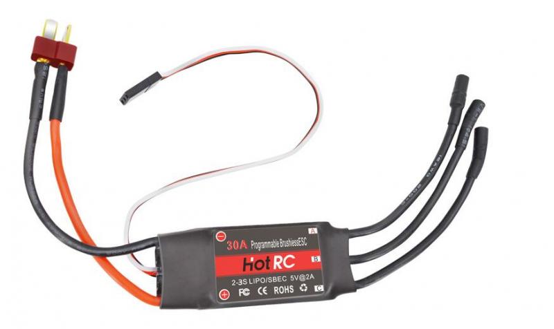

KamilDudek Opublikowano 19 Stycznia 2018 Udostępnij Opublikowano 19 Stycznia 2018 No niestety tak jest z tym skrzydłem, ale może Ci się uda. Stworzenie dobrze latającego skrzydła o określonych właściwościach wymaga technik i wiedzy stosowanej przy pełnowymiarowych paralotniach, a to niestety kosztuje. Zajmuję się tym tematem od kilku lat i wiem że nie jest to łatwa sprawa. Co do tego regulatora to chyba ze złej strony na niego patrzysz, albo masz zły regulator (może do silnika szczotkowego?). Regulator do bezszczotki maz jednej strony trzy kable do silnika a z drugiej dwa kable do pakietu. Powninien wyglądac np. tak: Trzy czarne kable są do silnika, czerwony i czarny do pakietu. Odnośnik do komentarza Udostępnij na innych stronach Więcej opcji udostępniania...
Takpoprostu Opublikowano 19 Stycznia 2018 Autor Udostępnij Opublikowano 19 Stycznia 2018 No niestety tak jest z tym skrzydłem, ale może Ci się uda. Stworzenie dobrze latającego skrzydła o określonych właściwościach wymaga technik i wiedzy stosowanej przy pełnowymiarowych paralotniach, a to niestety kosztuje. Zajmuję się tym tematem od kilku lat i wiem że nie jest to łatwa sprawa. Co do tego regulatora to chyba ze złej strony na niego patrzysz, albo masz zły regulator (może do silnika szczotkowego?). Regulator do bezszczotki maz jednej strony trzy kable do silnika a z drugiej dwa kable do pakietu. Powninien wyglądac np. tak: 1-sztuk-Oryginalny-HotRc-30A-Brushless-ESC-Regulator-Pr-dko-ci-Silnika-dla-RC-Multicoptera-Quadcopter_1.jpg Trzy czarne kable są do silnika, czerwony i czarny do pakietu. Tak i rozumiem że najważniejsze by połączyć środkowe kable... I ich zmieniać nie mogę. A jeżeli chce zmienić obroty silnika zamieniam tylko + i - tak ? czyli 1-1, 2-2, 3-3 i by zmienić obroty 1-3, 2-2, 3-1 ? Odnośnik do komentarza Udostępnij na innych stronach Więcej opcji udostępniania...
KamilDudek Opublikowano 19 Stycznia 2018 Udostępnij Opublikowano 19 Stycznia 2018 Wszystkie możesz zmieniać, bylebyś się przy baterii nie pomylił Odnośnik do komentarza Udostępnij na innych stronach Więcej opcji udostępniania...

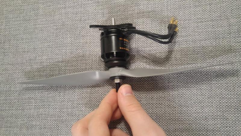

Takpoprostu Opublikowano 19 Stycznia 2018 Autor Udostępnij Opublikowano 19 Stycznia 2018 Ale kurcze mam jeszcze jeden problem:Piastę nakładam na ośkę i niestety śmigło w nią nie wchodzi. Za mały otwór: Ale chciałem by silnik był na zewnątrz i w zestawie z tym napędem dostałem możliwość jego zamocowania: I właśnie ten czarny element jest cieńszy od śruby z piastą (tej srebrnej) i z śmigło tam ładnie pasuje. Czyli jak dobrze rozumiem, odkręcam to oto imbusy z tyłu silnika tak? I to tego przykręcam ten czarny element z śmigłem: na przód przykręcam te mocowanie z zestawu i całość wyglądać będzie tak. Dobrze rozumiem ? Tylko co teraz z ośką która będzie mi wystawać i przeszkadzać z zamontowaniu tego napędu ???? Odnośnik do komentarza Udostępnij na innych stronach Więcej opcji udostępniania...
KamilDudek Opublikowano 19 Stycznia 2018 Udostępnij Opublikowano 19 Stycznia 2018 W naszych modelach własnie tak mocujemy śmigło. Z osią nic nie rób, trzeba będzie wymyślić sposób na schowanie jej w gondolce. Jeżeli ją obetniesz to będzie Ci ciężko użyć ten silnik gdzie indziej. Pamiętaj o mocowaniu śmigła- napisami w kierunku lotu - wydaje mi sie że na zdjęciach masz odwrotnie. Odnośnik do komentarza Udostępnij na innych stronach Więcej opcji udostępniania...
Takpoprostu Opublikowano 19 Stycznia 2018 Autor Udostępnij Opublikowano 19 Stycznia 2018 No właśnie...Czyli napisy wytłaczane na śmigle muszą być w stronę silnika i do tego muszę podłączyć go tak by kręcił się w druga stronę niż normalnie ?teraz mam tak, czyli odwrotnie ? Odnośnik do komentarza Udostępnij na innych stronach Więcej opcji udostępniania...
KamilDudek Opublikowano 19 Stycznia 2018 Udostępnij Opublikowano 19 Stycznia 2018 Napisy w stronę silnika. Na tym zdjęciu jest odwrotnie. Odnośnik do komentarza Udostępnij na innych stronach Więcej opcji udostępniania...
Takpoprostu Opublikowano 20 Stycznia 2018 Autor Udostępnij Opublikowano 20 Stycznia 2018 Napisy w stronę silnika. Na tym zdjęciu jest odwrotnie. oki zrozumiałem i silnik ma się kręcić w przeciwną stronę niż wskazówki zegara. Czyli robię z niego śmigło "P". Odnośnik do komentarza Udostępnij na innych stronach Więcej opcji udostępniania...
KamilDudek Opublikowano 20 Stycznia 2018 Udostępnij Opublikowano 20 Stycznia 2018 Właśnie tak Odnośnik do komentarza Udostępnij na innych stronach Więcej opcji udostępniania...
