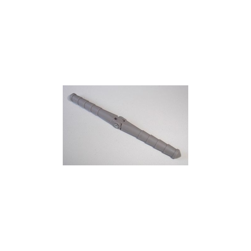

2. Zawiasy lotek - EPP przy maksymalnych wychyleniach zaczyna się rozrywać (co miało pęknąć to już pękło), ale myślałem o zastosowaniu zawiasów poliestrowych - no i serwa będą miały ciut lżejsze życie.

2. zastosować zawiasy płytkowe lub lepiej kołkowe.

Ad.Ad.2 - https://abc-rc.pl/zawias-do-klap-lotek-30mm-16mm - to o to chodzi?

Jeśli chodzi o zawiasy do lotek to takie                                                                  lub takie
Duży wybór zawiasów jest w MODELE MAX do klap też.

Chcę zmierzać w stronę pełnej opływowości (nawet dla komfortu wizualnego) więc zdecyduję się na te drugie :) Dzięki Tomek! Wieczorem poczynię zakup :)

Zawiasy wynalezione: https://modelemax.pl/pl/zawiasy-inne/865-ms-zawias-palcowy-5mm--5szt-124046.html
