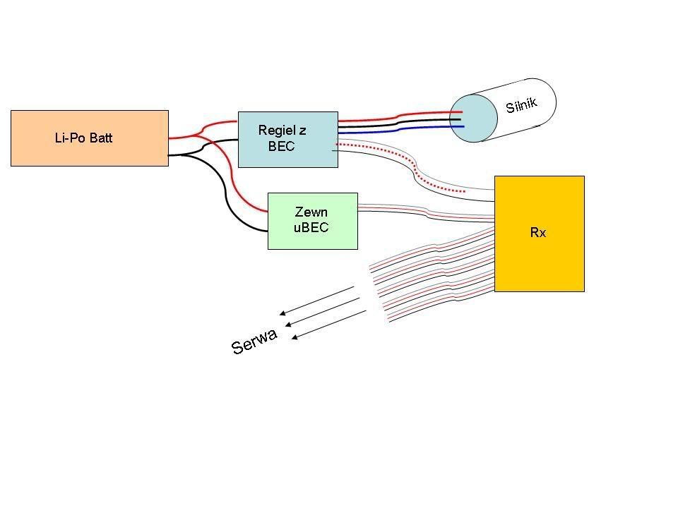

Jako że przymierzam się do realizacji nowego projektu w którym będzie min.5 serwomechanizmów, to zastanawiam się nad zastosowaniem zewnętrznego uBECa.
Proszę zatem o kilka porad:
1. Czy warto (a może wręcz należy) zastosować zewnętrzny uBEC, kiedy na pokładzie samolotu będą:
- 6 serw 2x5g i 4x9g (jakieś typowe tj. Hitec , E-Sky czy Hextronics) z czego jedno 9g będzie do podwozia
- 1 pakiet li-po 3S1P
- silnik o max. dopuszczalnym prądzie rzędu 20A
- regiel Turnigy Plush 25A z BECem (BEC Mode: Linear , 5v / 2A)
lub
- regiel Turnigy Plush 40A z BECem (BEC Mode: Linear , 5v / 3A)
2. Czy, w przypadku odp. twierdzącej, zewnętrzny uBEC 3A wystarczy, np. taki jak ten ?
http://www.hobbycity.com/hobbycity/store/uh_viewItem.asp?idProduct=4319&Product_Name=TURNIGY_3A_UBEC_w/_Noise_Reduction
Czy powinien być mocniejszy, np. 4A lub więcej ?
http://www.hobbycity.com/hobbycity/store/uh_viewItem.asp?idProduct=2160&Product_Name=4A_UBEC__w/_Low_Voltage_horn
I w końcu:
3. Czy poniższy schemat połączeniowy jest poprawny (z Regla z wbudowym BECem usuwa się środkowy przewód i łączy w kanał przeznaczony pod zasilanie, a zewn. uBEC podłącza się w dowolny kanał) ?
Z góry dziękuję za informacje...
latam z 4 serwami, które ciągle chodzą na BEC 5V 1A i wszystko działa, jeśli będzie w ciągłym użyciu 5 serw to myślę że 2A powinny wystarczyć. Osobiście używam serw XHT900 i starego regulatora Dynam 30A
Sądzę że przy tych małych serwach nie jest konieczny zewnętrzny BEC.
Jedynie co to zastosowałbym osobne zasilanie serwa do podwozia, bywa że może się zablokować i wtedy szybko rozładuję akumulator.
Twoje podłaczenie jest jaknajbardziej poprawne.
A najpewniej jak podłaczysz sobie wszystkie serwa i spawdzisz jaki prąd będą pobierać razem (choć nie sądze aby w locie działały wszystkie razem z pełnym obciążeniem w jednym czasie)
"(z Regla z wbudowym BECem usuwa się środkowy przewód i łączy w kanał przeznaczony pod zasilanie, a zewn. uBEC podłącza się w dowolny kanał) "
Raczej łączy sie w kanał 3 odpowiedzialny za gaz, a bec w pod zasilanie lub w dowolny wolny kanał
