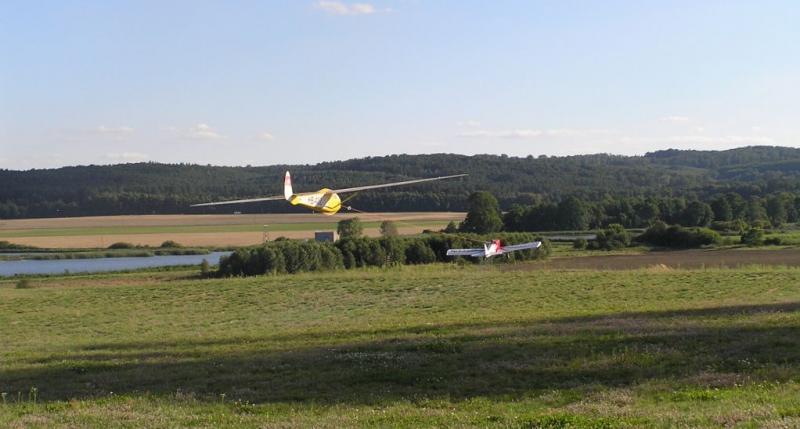

sporadycznie mam okazje do holowania i używam do tego modelu spacewalkera 2,7m własnej konstrukcji
napędza go silnik o pojemności 85cm śmigło 27x10 a waga do lotu wynosi 14kg
serwa hitec 5645 zasilanie to podstawowy powerbox
co do holowania to charakterystyka samolotu albo moje umiejętności sprawiają ze mam problem z szybszymi szybowcami powyżej 8-9kg
jak szybowiec jest wolniejszy i drugi pilot pewny bo różnie bywa przy starcie to nawet 16-18 kg da rade wyciągnąć
