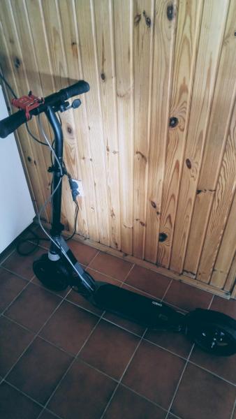

Przedstawiam swoj wlasny projekt hulajnogi z napędem elektrycznym
Zalozenie bylo proste ma byc mozliwie jak najlzejsza i nie rzucac sie w oczy jako elektryczna ;)
Zasilanie 6S
Vmax 34km/h
Zasieg jeszcze nieznany bo caly czas testuje wytrzymalosc napedu
Witam
Zasilanie 6S
Vmax 34km/h

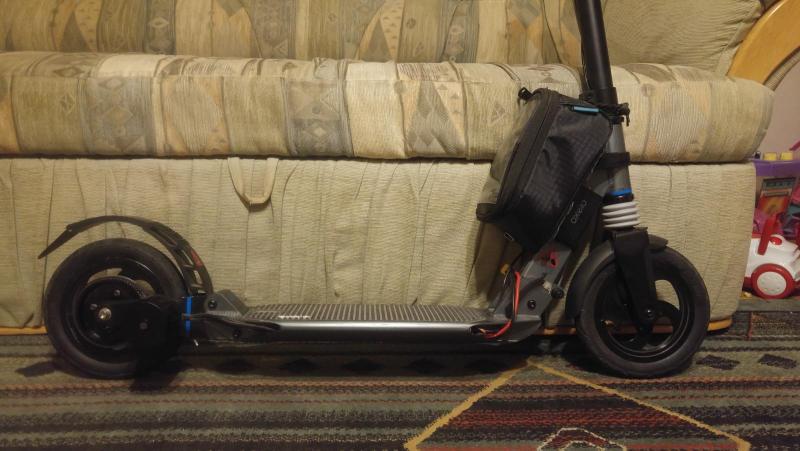

Odgrzeje kotleta
poprzedni silnik był niestety trochę za słaby i bardzo się grzał przy większej prędkości
aktualnie siedzi 6368 - 280kv ma większy zapas mocy i jest "zimny" nawet pod lekką górkę
napęd jest na pasku
zasilanie 2x 8000mah 6s
regulator 100a
na tym zestawie przy prędkości przelotowej 30-35km/h zasięg na samej baterii do 15-16km (zostaje na cele 3.8v)
reasumując wszystkie komponenty są "modelarskie"
prędkość maksymalna wzrosła dosyć sporo i teraz według wskazań GPS'a na płaskim osiąga 48km/h

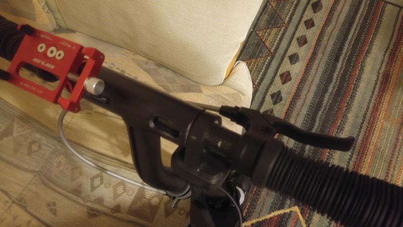

na tą chwile największym problemem jest hamulec fabryczny który będę musiał wyrzucić i zaadoptować jakiś rowerowy hydrauliczny

Proszę o jeszcze więcej informacji, jak sterujesz gazem, regulator modelarski i tester serw czy coś bardziej wyszukanego?
