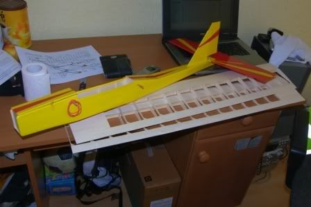

Modelik doprowadziłem do takiego stanu jak na zdjęciach w ciągu tygodnia. Chciałem mieć coś poręcznego, ekonomicznego do pobujania w kominach w wakacje. Jak widać na zdjeciach napędem będzie bezszczotka, zasilanie LiPol, serwa to dwa HS-55. Prototyp miał 400tkę, NiCd i standardowe serwa. Mam nadzieję ze zmieszcze się w 450g. Prototyp ważył troszkę ponad 600g.

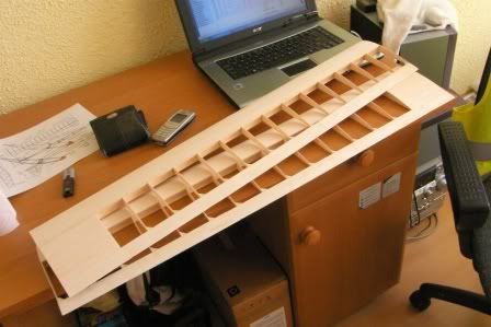

Skrzydełka czekają na oklejenie.
Kadłub wraz ze statecnzikami już jest oklejony

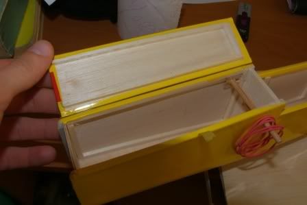

Bagażnik na elektronikę

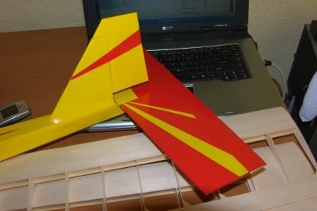

Statecznik poziomy jest demontowany i pozycjonowany za pomocą M3 nylonowej oraz rurki od bowdenu (2mm tej białej)

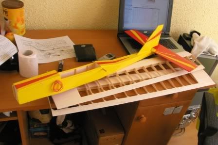

Pogląd na całość

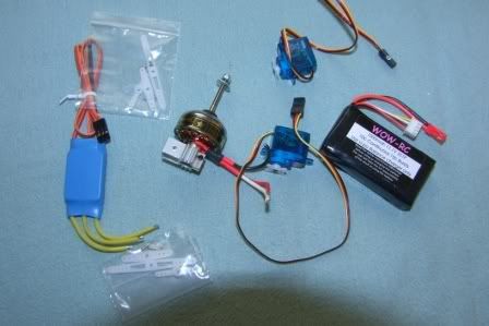

A to cała elektronika, napęd modelu i sterów

Dziękuję. Profil to Eppler 193. Wyposazenie to dwa serwa HS-55, motorek 3f z allegro, śmigło 8x4.3 (na razie niestety stałe, nie składane), regler TowerPro 15A, akku Li-Pol 1000mAh 3s. Właśnie zabieram się za oklejanie skrzydełka. Pozostało już niewiele, ale nie pali mi się bo pogoda odstrasza nawet piperka z OSą 40 :cry:
do tego pozycjonowania to ta rurka z bodwenu nie jest dobrym pomysłem proponował bym kawałek precika węglowego ew. z włókna szk
jest to rozwiazanie trwalsze i bardziej stabilizujace statecznik
