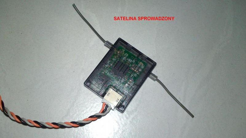

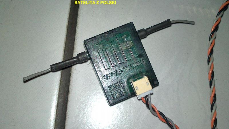

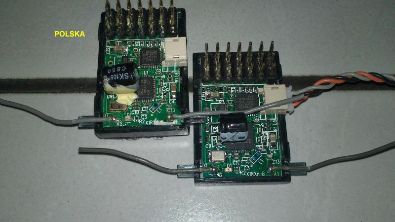

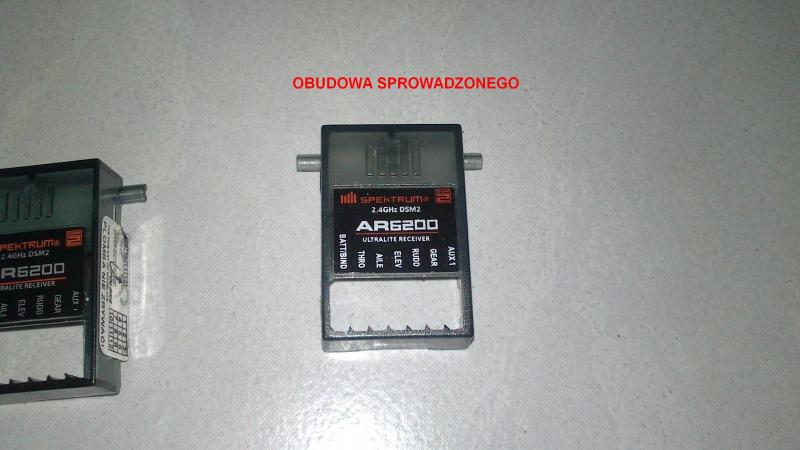

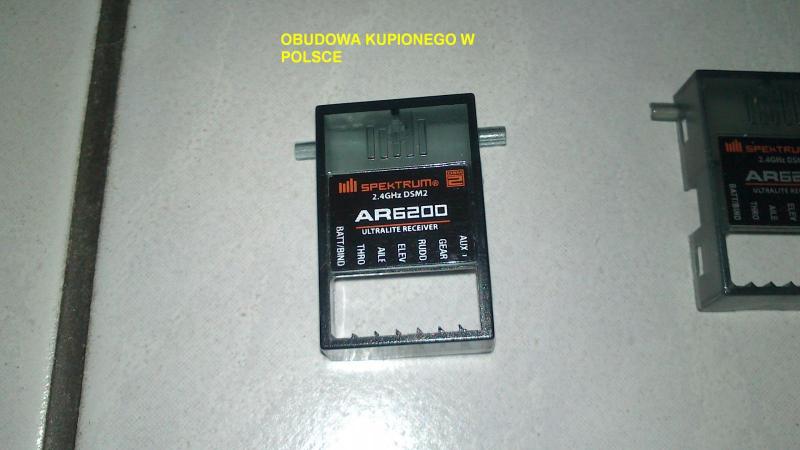

Nie jest dobrze... kiedyś latałem na Spektrum i raz jedyny skusiłem się na odbiornik z Chin... Tu masz porównanie.
Polska - tzn. oryginalny kupiony z apką,
Czyli żeby mieć pewność-zakup z polskiej dystrybucji, praktycznie nie do odróżnienia. Trochę zacząłem się obawiać jak dhc2 rozbilem, co prawda nie mam pewności że straciłem zasięg bo równie dobrze mógł regiel nawalić, albo przez nieszczęsne t-deans nie było prądu ( zmieniam wszystkie na xt). Także odbiornik nie wiem co to bo jest sama płytka bez obudowy.

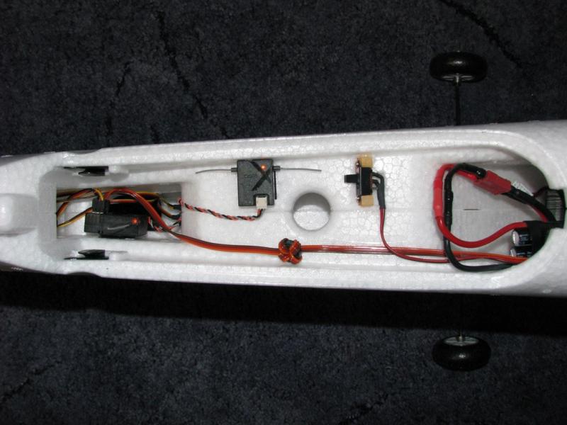

Używam Hitec i mam jedną lub 2 anteny. Jak są dwie to je jakoś wywijam by były pod kątem 90 st. W apce antenka 90 st. do góry.
W Spektrum - nie czuje się alfą i omegą - ustawiałem pod kątem 90st. Odbiornik i satelitę. Miałem tylko z jednym satelitą odbiorniki. Np. odbiornik w pionie a satelita w poziomie.
