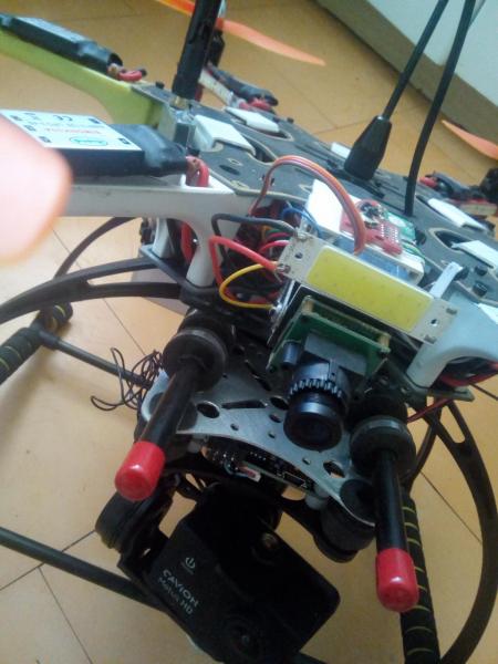

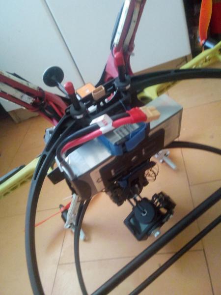

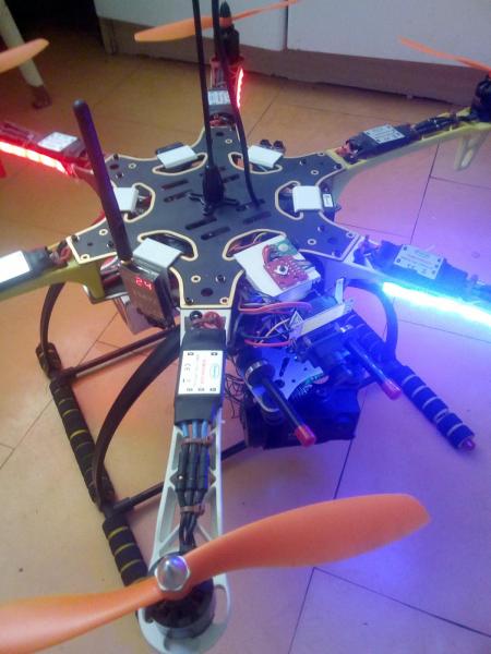

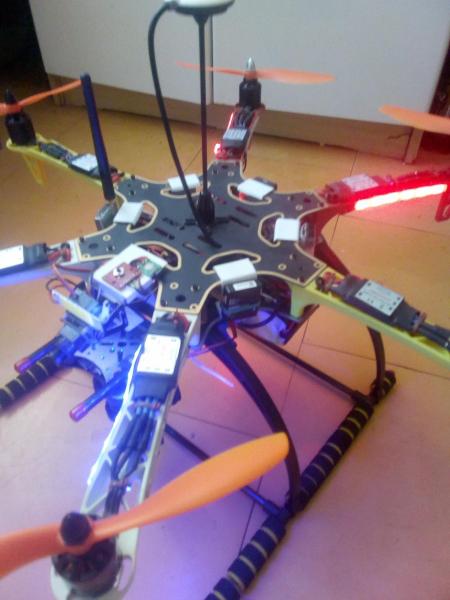

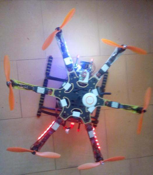

Rak Rakoski Opublikowano 17 Czerwca 2018 Opublikowano 17 Czerwca 2018 Witam, zbudowałem Hexę na Naza-m v2 -rama Tarot f550 v2 -silniki Emax mt2216 -regulatory Hobbysky Simonk 30a 2-4S -Śmigła plastik 8x4,5 -Nadajnik Fr-sky FS-I6 -Trochę sprzętu do wideo Problem w tym, że dron powinien latać na śmigłach 10x4,5 (przewiduje nylon+carbon/carbon) ale po założeniu wyżej wymienionych śmigieł, hexa robi się niestabilna "skacze" w powietrzu nie utrzymuje wysokości próbowałem mieszać w gainach ale albo nie umiem jej ustawić albo problem jest w czym innym. Proszę o pomoc w rozwiązaniu problemu.

madrian Opublikowano 23 Czerwca 2018 Opublikowano 23 Czerwca 2018 Trudno, aby ktoś z marszu udzielił bezbłędnej odpowiedzi. nie wiedząc nic o sprzęcie i jego ustawieniach. Jeżeli na tych śmigłach jest problem, to na jakich go nie ma? Powodów nierównego lotu jak i nieutrzymywania wysokości, może być wiele. Możesz mieć więcej niż jeden problem z takimi objawami. Sugeruję nagranie filmu z widocznymi objawami, i podobnego filmu, jak zachowuje się dron z innym setup'em, gdzie problem nie występuje. Problemem może być zarówno złe zaprogramowanie kontrolera lotu, czy któregoś regulatora, jak i problemy z zasilaniem, albo mechaniką któregoś z silników. Jeżeli problem występuje z konkretnymi śmigłami, a z innymi nie, to może wskazywać na nieprawidłowe ustawienia timingu w regulatorze. Śmigło ma wpływ na prędkość obrotową silnika. Być może z opisanym śmigłem, regulator nie jest w stanie prawidłowo wysterować silników. Mogą to też być błędne ustawienia w kontrolerze lotu - źle ustawione limity dopuszczalnych wychyleń, zbyt mała, lub zbyt duża czułość reakcji na zmiany położenia. A może to być też być najzwyklejszy problem z mechaniką - np. nadpęknięte łoże silnika czy luzy na łączeniach ramy. Lub niewyważone śmigła. Po prostu, lakoniczne stwierdzenie, że dron "skacze", albo "problem ze śmigłem" - jest zbyt szerokie, by z miejsca wskazać przyczynę, nie mając do tego danych. Przydałyby się zdjęcia konstrukcji. wersja oprogramowania FC (jakie są aktualne ustawienia drona w programie) ustawienia regulatorów - fabryczne, czy programowane samodzielnie, czy robiłeś próby z innymi śmigłami, a jeżeli tak to z jakimi? Kiedy było dobrze, a kiedy źle. Czy próbę robisz na jakiejś wysokości, czy trzymasz drona 10 cm nad ziemią? Są to rzeczy, które mogą mieć wpływ na jakość lotu drona, niektóre są oczywiste, ale dla ciebie - nikt nie jest w stanie zweryfikować tego bez danych. Czasem popełnia się jakiś drobny błąd, niemal oczywisty, ale bez informacji nie można tego zweryfikować.

Rak Rakoski Opublikowano 28 Czerwca 2018 Autor Opublikowano 28 Czerwca 2018 Oto film prezentujący zachowanie drona.https://drive.google.com/open?id=10SL2OUv3LUmLAKJgUghgtnUWljHYQhIi Regulatory na ustawieniach fabrycznych (prawdopodobnie nie da się ich zmienić) Waga drona do lotu z kamerą 3kg
Rak Rakoski Opublikowano 29 Listopada 2018 Autor Opublikowano 29 Listopada 2018 Przepraszam za brak odpowiedzi przez dłuższy czas, ale po rozwiązaniu problemu którego powodem były niewyważone śmigła bylem pochłonięty modyfikacjami mojej hexy. Obecnie dron lata na śmigłach 10cali i efekt mnie zadowala. Dziękuję za pomoc.
