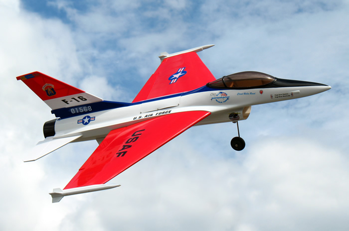

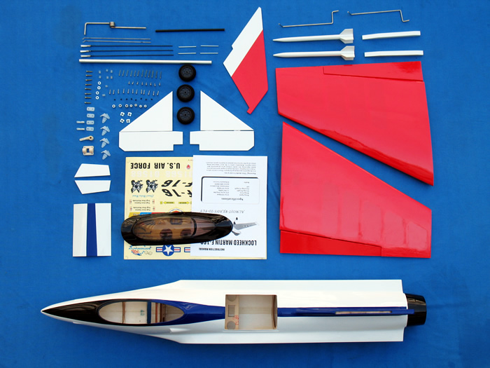

Od dawna się zastanawiałem czy nie wspomóc naszą armie i w końcu się zdecydowałem na kolejnego „Polskiego Orła” tj. F-16C (długo negocjowałem ale nie udało mi się załatwić żadnego offsetu :lol: )
Jako że trochę brak czasu nie miałem okazji zrobić rozsądnych zdjęć modelu, na razie przedstawiam zdjęcia firmowe. Co ciekawe nie mogłem znaleźć producenta tego zestawu, jest tylko firmowany przez „Nitromodels”
Zdjęcia http://picasaweb.google.pl/MGurdek
Link do stroni sklepu http://www.nitroplanes.com/ffifaarfbrel.html
a to jego parametry
Rozpiętość – 1050mm
Długość – 1070mm
Waga do lotu - 1600g
Pow. skrz – 28dm2
Zakładany napęd – silnik ze śmigłem pchającym outrunner 600-800W
Jest to zestaw konstrukcyjny zestaw ARF z kadłubem w pełni laminatowym.
Przewidziany jest pod napęd pchający, choć jest możliwość po przeróbce zamontowanie turbiny. Co ciekawe model nie posiada kierowanego steru kierunku, zato jest serwo sterowania podwozia. W zestawie nie ma możliwości wykonania chowanego podwozia.
Model wykonany bardzo starannie może poza wadą wklejenia wręg kadłuba http://pfmrc.eu/viewtopic.php?t=10652
Bardzo ciekawa jest też instrukcja do zestawu, niby na pierwszy rzut oka wszystko jest opisane, ale okazuję się że na 8 stron instrukcji to dwie strony zajmują instrukcję przykręcenia serwa w skrzydłach, natomiast nie ma pokazane np. jak wkleić i usztywnić stateczniki i skrzydła.

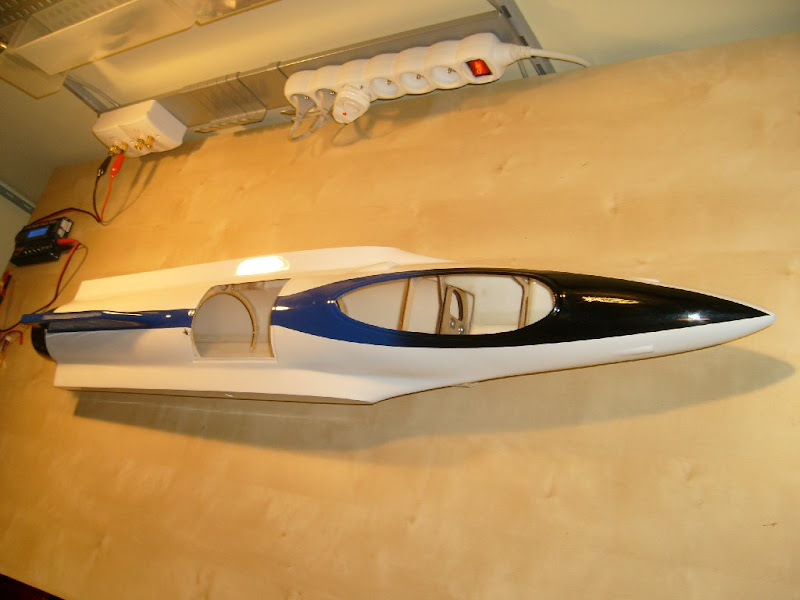

Póki co podsyłam zdjęcia z wnętrza modelu F16

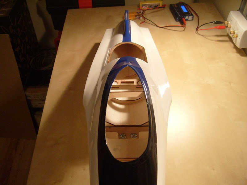

Kadłub od góry
z przodu

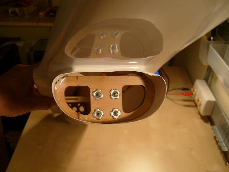

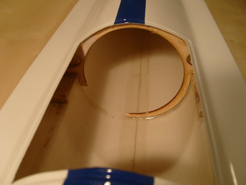

wlot powietrza (na tej wrędze jest mocowane podwozie)

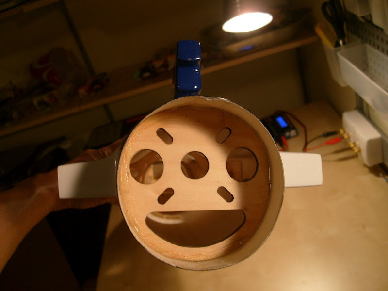

tył modelu (wręga mocowania silnika)

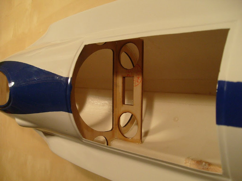

wnętrze – widok do tyłu modelu
wnętrze – widok na dziób modelu. Widać wręgę na której mocowane jest serwo sterowania kółkiem przednim.
Kanał wewnątrz kadłuba w najszerszym miejscu ma 105mm (minus grubość wręgi), natomiast średnica dyszy wylotowej to 80mm.
Kolejny piękny modelik ale rzuca się jedna rzecz w oczy.
Przednie kółko szpeci to latadełko!!
Pisałeś coś o podwoziu ale czy zamierzasz modyfikować przednie czy tylko tak sobie głośno myślisz? :D
