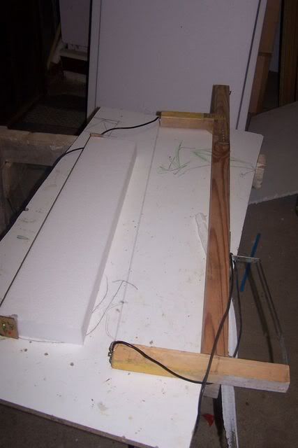

Patryk Urban Opublikowano 9 Lutego 2007 Opublikowano 9 Lutego 2007 Moja wycinarka wygląda tak Do tego mam podłączony transformator od halogenów. :wink:
Stefanek0910 Opublikowano 9 Lutego 2007 Autor Opublikowano 9 Lutego 2007 Wiesz może jaką moc ma Twój transformator???
