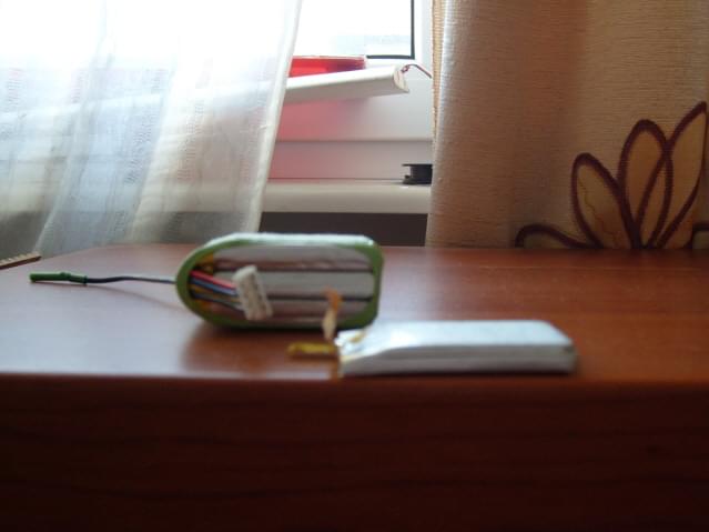

kylorc Opublikowano 20 Października 2008 Opublikowano 20 Października 2008 Wczoraj w czasie latania moim MK34 w 3celowym pakiecie padło mi jedno ogniwo: http://www.rcskorpion.pl/product_info.php?cPath=137_267&products_id=4060 a jak przyszedłem do domu to brat , który właśnie latał lamą, oznajmił mi, że z 2 celowym pakietem coś się stało. Okazało się, że w tym pakiecie padło jedno z ogniw. Okazało się też, że to jedno ogniwo jest spuchnięte. I tu rodzi się moje pytanie czy mogę z tego fullymaxa odlutować tą zepsutą celę i na jej miejsce dać tą z pakietu WOW-RC.

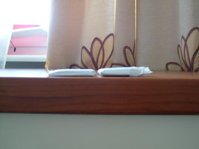

kylorc Opublikowano 21 Października 2008 Autor Opublikowano 21 Października 2008 No i operacja się udała. Bez problemu naładowałem pakiety, atesty przeprowadzę dzisiaj wieczorem, jak wiatr ucichnie.
