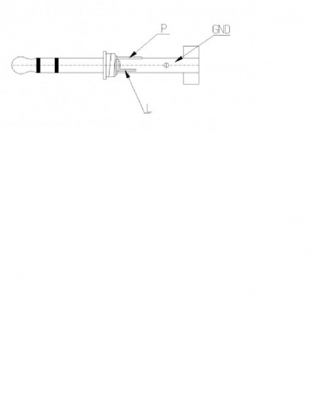

jack stereo z 3 pinami  :)
podczepiłem słuchawki do gniazda Trener w tym opticu sporcie i w jednej z nich jest sygnał wyjściowy ppm z tego nadajnika -  jest to pin środkowy bo sygnał słychać po wciśnięciu jacka do połowy ! a to oznacza, że masa jest na zewnątrz bo inaczej sygnał by nie nadawał..., po wciśnięciu jacka do końca sygnał przechodzi na drugą słuchawkę, a w pierwszej znika   :)
wg mnie to jest tak że dla jacka, od strony MAster:
3. na zewnątrz wtyczki pin = masa,
2. na środkowym pinie sygnał wyjścia ppm (nadajnika nauczyciela - w układzie trener można go pominąć i nie podłaczać żadnego kabla)
1. na wewnętrznym zaostrzonym pinie sygnał wejscia ppm (z nadajnika ucznia)

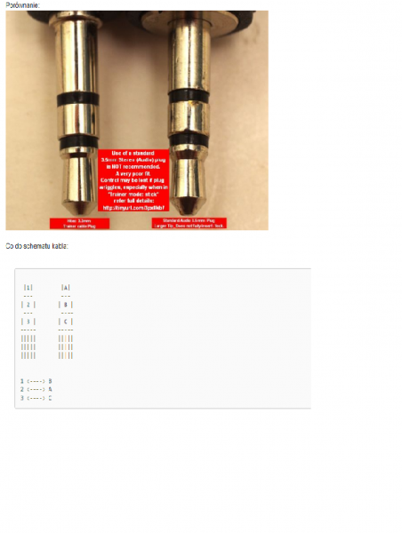

polutowałem i działa :)
przetłumaczyłem tłumaczem google jak podłaczyć te nadajniki tymi kablami, załaczam tez fabryczny obrazek jak te kable wyglądają :)
