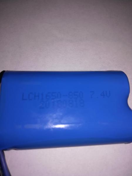

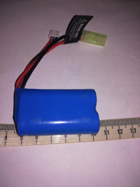

alberto6 Opublikowano 17 Lutego 2019 Opublikowano 17 Lutego 2019 Witam, Koledzy, zwracam się do Was z prośbą o pomoc w identyfikacji akumulatora i pomocy w jego zlokalizowaniu na polskich portalach aukcyjnych, sklepach internetowych a najlepiej HobbyKing. Z góry dziękuję za pomoc.
Bodzioch Opublikowano 18 Lutego 2019 Opublikowano 18 Lutego 2019 Sprawdź dokładnie wymiary ogniwa ( średnica i długość) i zobacz na stronie na pewno coś znajdziesz. http://www.batimex.pl/towary.php?idzastosowania=360&idzastosowanianad=358 Pojemność możesz wybrać największą w tym wymiarze. Typ ogniwa np.14500 to średnica 14mm i długość 50mm
RenoFlo Opublikowano 18 Lutego 2019 Opublikowano 18 Lutego 2019 jak w oznaczeniu 1650 = 16500-850mAh 16 mm średnicy, 50 mm długości i co najmniej 850 mAh pojemności. lipo, nie lion bo 3,7v na ogniwo ma mieć np taki: https://pl.aliexpress.com/item/2pcs-brand-2s-16500-battery-pack-7-4v-850mah-15C-Li-Po-7-4v-for-RC/32703279263.html
Bodzioch Opublikowano 18 Lutego 2019 Opublikowano 18 Lutego 2019 Cuś taniej https://pl.aliexpress.com/wholesale?catId=52805&initiative_id=AS_20190218105216&SearchText=li-ion+16500 https://www.banggood.com/Wholesale-Battery-And-Case--c-2022.html

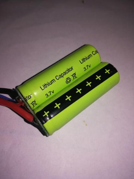

RenoFlo Opublikowano 19 Lutego 2019 Opublikowano 19 Lutego 2019 A tak w ogóle to to "super kondensator" litowy jest, a nie akumulator . https://pl.farnell.com/c/komponenty-pasywne/kondensatory/kondensatory-litowo-jonowe umożliwia bardzo szybkie "ładowanie" i powrót do zabawy, ale kosztem trwałości i pewności działania...
Bodzioch Opublikowano 19 Lutego 2019 Opublikowano 19 Lutego 2019 Faktycznie pisze "Capacitor" tylko jaka pojemność w F? Ale ceny na farnell to chyba z odległej galaktyki: Bateria ładowalna, 3.7 V, Litowo-polimerowe, 800 mAh -cena ponad 100zł
safari28 Opublikowano 28 Lutego 2019 Opublikowano 28 Lutego 2019 Witam napisz mi proszę jak są połączone ogniwa szeregowo czy równolegle mam pewien pomysł który by się mógł sprawdzić czy te ogniwa mają wielkość baterii paluszków sorry niedowidziałem szeregowo Andrzej dobra nie będę sciemniał może to cię wyciągnie z opresji http://www.elko24.pl/index.php?cPath=80 Takie parszywe czasy za silniczek modelarski trzeba wydać tyle szmalcu co za kosiarkę
