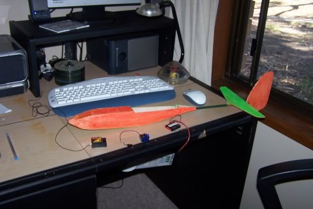

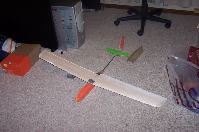

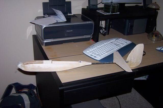

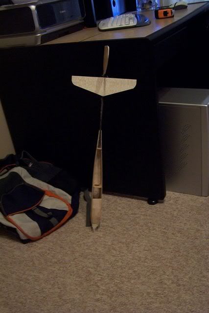

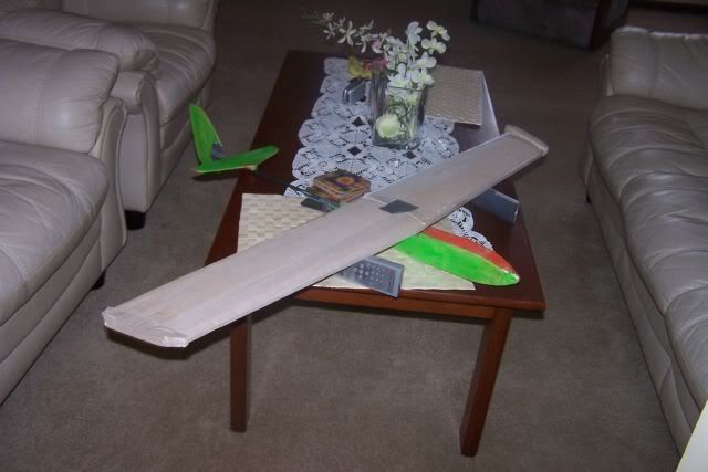

Patryk Urban Opublikowano 13 Lutego 2007 Opublikowano 13 Lutego 2007 Witam. Ponat tydzień temu zrodził się pomysł żeby sobie zbudować szybowca DLG. Właściwie to już dawno chodził za mną DLG ale Malinn mnie jeszcze bardziej do tego namówił. Wstępnie miał być to "Rzutek" z planów na stronie Zonk teamu. Dostałem kilka porad co zmienić i wyszedł praktycznie całkowicie inny model. Zaprojektować pomógł mi go Malinn, i tak rozpocząłem budowę. Skończyłem go w tydzień wieczorami. No i fotki z budowy No i wtedy wyszedł za krótki ogon do skrzydeł i trzeba było go zmienić Skrzydła styro kryte balsą Dane modelu Rozpiętość 1100 Długość 845 Profil SD7037 Sterowanie Lotki i wysokość. Wyregulowałem model w locie ślizgowym i pierwszy wyrzut DLG udał mi się a drugi natomiast już nie i model leciał na plecach dość nisko bo max 3m nad ziemią. To dlatego że rzuciłem modelem dość lekko. Właściwie to nic wielkiego to się nie stało tylko wyrwało mi się mocowanie skrzydła w kadłubie. Wzmocnie to i jak pogoda dopisze to jutro ponowny oblot.

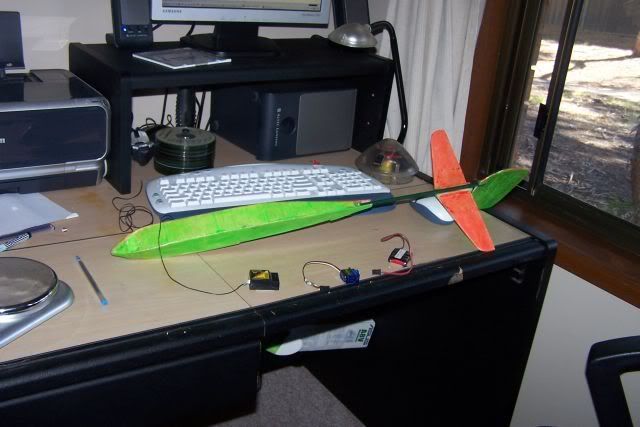

Patryk Urban Opublikowano 17 Lutego 2007 Autor Opublikowano 17 Lutego 2007 Hej Sorki że tak długo. Model w przeciwieństwie do założeń nie będzie DLG. Głównym powodem jest waga -> około 430g :x Model jest wykonany poprostu pancernie. Prubowałem startu dlg ale model zaraz po wyrzucie przekręca się na plecy i prawdidłowy wyrzut udał mi się tylko raz. Dziś wziąłem sobie go na plaże ale nie było wogule wiatru i myślałem że poćwicze sobie start za końcówkę skrzydła. Rezultaty te same model na plecy i w piach. No a piach pięknie amortyzuje Nie pozostało mi nic innego jak kila wyrzutów HLG Może polata sobie z holu. No i taki to sobie DLG
