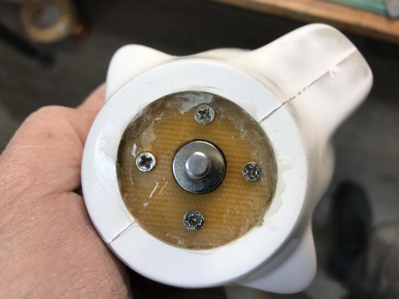

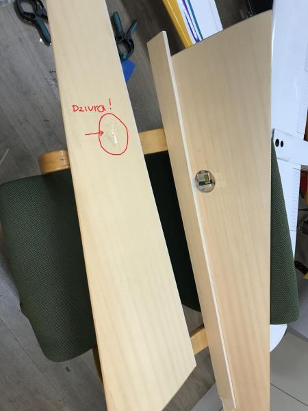

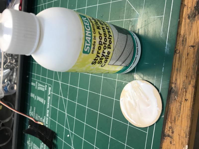

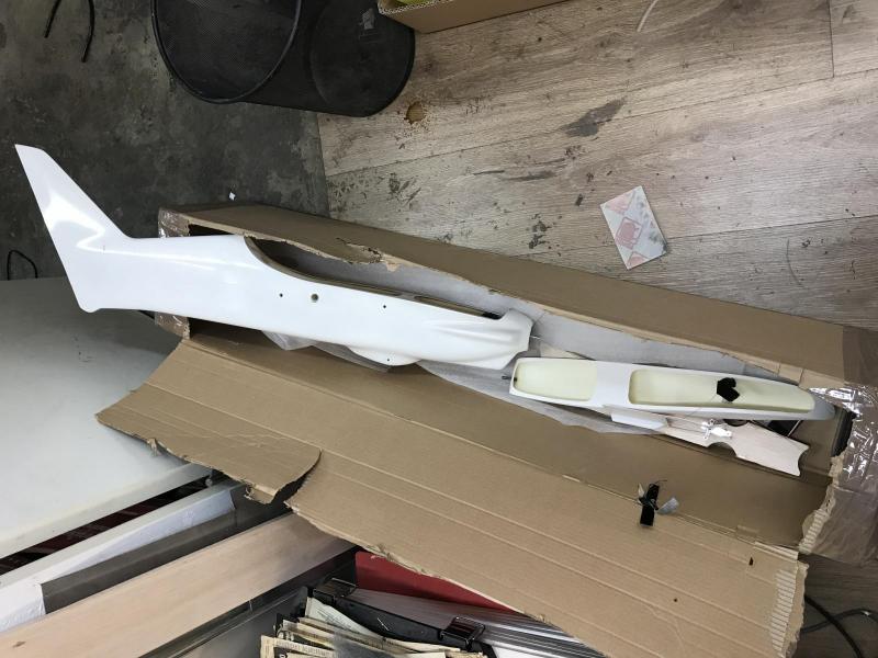

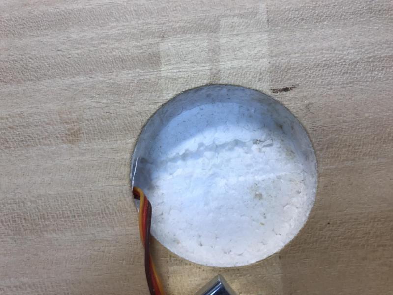

Model byl zaczety przez Pana Norwega , ale wszystko co zrobil "rozebralem" , bo widac , ze Pan Norweg dobrym modelarzem NIE jest ! Wrega silnikowa wklejona krzywo ( po zalozeniu kolpaka , w jednym miejscu wystawalby 3 mm , a w drugim bylby 3 mm w srodku. Powiekszylem otwor centralny i po natrasowaniu osi silnika wywiercilem nowe dziurki do jego zamocowania . Wyjalem cala polke ze srodka kadluba ( konstrukcja sklejka - balsa , bo byla tak niechlujnie zrobiona , ze nie moglem na nia patrzec. Zreszta serwo kierunku bylo wkrecone TYLKO w balse ! Zrobie cala nowa i wkleje ponownie. Podwozie bylo wklejone tak , ze weglowa oska wystawala po 3 mm z kazdej strony kadluba . Wymontowalem ja i zamontuje w zupelnie inny sposob. Wkleilem okragle "podstawki" pod serwa w platach i przede wszystkim poszpachlowalem male wgniecenia transportowe. . W jednym placie byla dziura , wiec wycialem wgniecenie i po chlapnieciu woda wstrzyknalem pianki do izolacji ( w puszce ). Po wyschnieciu , wycialem nadmiar , przeszlifowalem , wgniotlem troche palcem , wkleilem kawalek balsy i poszpachlowalem szpachla epoksydowa . Po przetarciu , przeszpachlowalem jeszcze raz szpachla wykonczeniowa i czeklam az to wszystko wyschnie w celu przeszlifowania. Skrzydlo jest styro z oklejeniem jakims fornirem egzotycznym . Statecznik pionowy jest z balsy 8 mm i Pan Norweg przeszlifowal czesc ktora bedzie wklejona w kadlub , ale splyw chyba chcial zostawic nieobrobiony !!! Poszlo to na deske i po 20 min. szlifowania otrzymalo jako-taki profil i normalny splyw .......

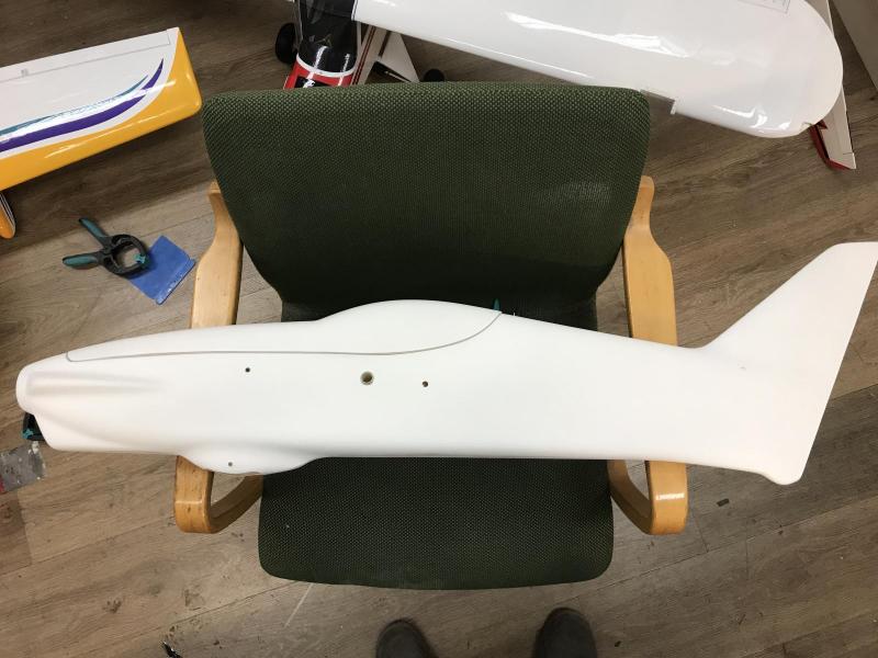

Kadlub zostal zmatowany papierkiem na gabce ( INDASA FIN ) i bedzie pomalowany natryskowo na nowe kolory ( byl bialy ) .
