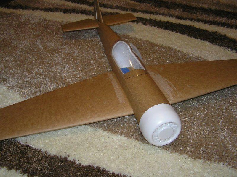

Gość Addriano Opublikowano 17 Listopada 2008 Opublikowano 17 Listopada 2008 Witam wszystkich po bardzo długiej przerwie. Po pierwsze ciesze sie ze moge być juz w kraju. Po drugie odrazu zabralem sie do dłubania i po wczorajszych przemyśleniach i dzisiejszym dłubaniu powstało coś takiego. A tu syn "podziwia" dzieło taty: Jak widać potwór to nie jest. Rozpiętość 770mm profil NACA0015. Długość ok 600mm Planowana masa startowa ok 200g To co na foto 40g. Ale bedzie mniej bo maska i odrobina płatowca musi zostać jeszcze wydłubana Parę słów o konstrukcji: Jak to zwykle u mnie bywa konstrukcja styropianowa pokryta papierem śniadaniowym na wikol. Do tego oczywiście kolorowa taśma pakowa. I efekty jak wyżej Planowane wyposarzenie: Śilnik bliżej nie znany coś koło 2000kV 24g Regulator 12A 6g Pakiet 2s1p 600mAh 25C 36g Śmigło GWS 9x5 Do tego popychacze węglowe, 3 szt mini serw conrada. i 16g odbiornik (lżejszego nie mam ) Skrzydło oczywiście tez styro 2 dzwigary sosnowe 2x2 i na to papier śniadaniowy na wikol. Mam nadzieje ze wyjdzie z tego zgrabny modelik. Ale chyba tez dość szybki. Narazie tyle. Pozdrawiam Addriano

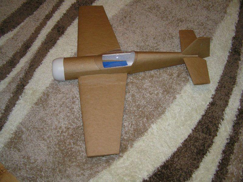

Gość Addriano Opublikowano 17 Listopada 2008 Opublikowano 17 Listopada 2008 Witka Tak 200g to przewidywana masa z RC co do planów to są to moje własne przemyślenia na podstawie kilku innych planów znalezionych w necie. Oczywiście wycięte wszystko jak zwykle na CNC. . ______________________________________________________________ Skusiłem się jeszcze dzisiaj trochę podłubać a oto efekty: Tak wygląda z góry, a tak z dołu: Niestey modelowi się trochkę przytyło i bede musiał powalczyć z wagą zeby się w założenich wyrobić. Trzymajcie kciuki. Pozdrawiam
Keram Opublikowano 18 Listopada 2008 Opublikowano 18 Listopada 2008 Cze Adrian łoooo ale kloca wystrugałeś ta atrapa też pełna w środku ;p ja to rozegrałem w taki sposób kadłub w moim Su jest pusty w środku a grubość ścianki 5 mm wtedy masz szanse na te 200g nawet przy większej rozpiętości. Tak to wygląda u mnie wszystko zawinięte w papier pakowy (przez co jest maksymalnie sztywne)czeka na malowanie
Gość Addriano Opublikowano 18 Listopada 2008 Opublikowano 18 Listopada 2008 A mnie się nie chciało tak bawić a atrapa juz pusta w środku. Pozatym tak sie zastanawiam czy nie zrobie jeszcze jednej cienko ja wylaminuje a potem wywale środek ale sie zobaczy. Narazie z samej maski silnika zdjołem 6g gram wiec jest juz miejsce na regulator. Pozatym reasymując. pakiet 36, silnik z reglem 30, odbiornik 16, serwa 24, na inne pierdoły daje sobie kolejne 10 wiec cały sprzęt w tej chwili to 126 a kadłub na ostatnim foto to 90 wiec wszystko razem 216 póki co to i tak jeszcze nie żle a z kadłuba się jeszcze co nieco wydłubie Pozatym duzo przytył na taśmie pakowej gdybym malował natryskowo,jak zwykle było by znacznie mniej . No ale co tam pierwsze koty za płoty. a kto wie moze z następnym egzempazem pobawie sie tak ja ty ze swoim . A tak BTW ile to twoje cudo ma rozpiętości ?? Pozdrawiam Addriano
