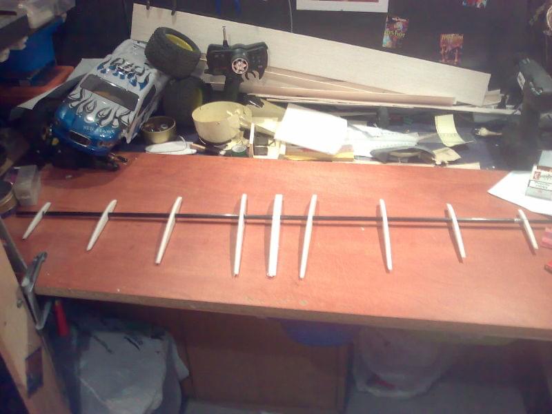

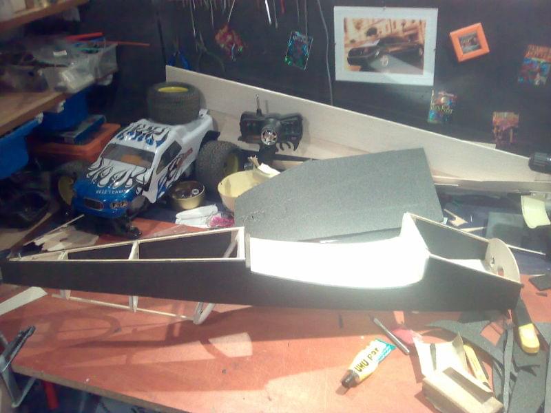

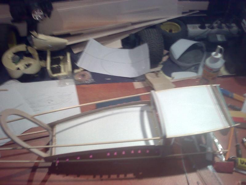

f-150 Opublikowano 19 Listopada 2008 Opublikowano 19 Listopada 2008 Pogoda narazie zrobiła się nielotna ,więc postanowiłem wystrugać na szybko akrobata dla syna jako trenera przed lotami Yakiem 54 z Top Model.Wybór padł na Little Extra.Plany ściągnięte z netu i przeskalowane,powiększona nieznacznie rozpiętość i powierzchnia skzydła. Oto krótka relacja fotograficzna i wynik ok 24godzin prac.(zdjęcia słabe robione telefonem) Materiał depron o grubości 6mm na całej konstrukcji,listwy sosna 4x4,wręgi depron +sklejka 0,6,firewall i wręga podwozia sklejka 2.5mm,dół osłony silnika styro 50mm ,dźwigar skrzydła rurka węglowa 10mm,żebra depron+sklejka 1mm.Całość waży w tej chwili 503g

f-150 Opublikowano 25 Listopada 2008 Autor Opublikowano 25 Listopada 2008 Z powodu braku czasu prace posuwają się powoli.Na razie wykonałem lotki montowane na zawiasach,pokryłem je folią.Krawędzie skrzydła wzmocniłem balsą.Ze styro 50mm wykonałem przód maski silnika.

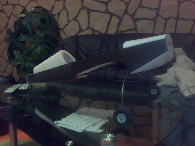

f-150 Opublikowano 10 Kwietnia 2009 Autor Opublikowano 10 Kwietnia 2009 Tego co autor miał na myśli nie wiedzą najstarsi górale dwa zdjęcia z końcowego etapu oklejania Zdjęcia słabe bo z omnii (podobno 5 mega,optyka żadna) pozostało okleić boki i stateczniki (chyba w święta)
Malker Opublikowano 10 Kwietnia 2009 Opublikowano 10 Kwietnia 2009 Super Z czego jest wykonany statecznik poziomy ?
