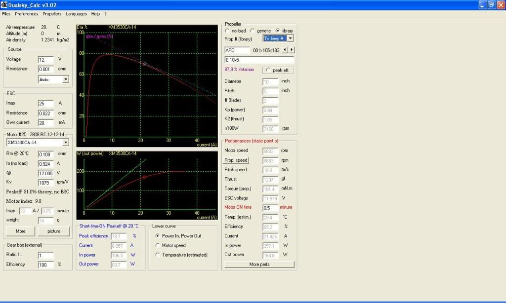

No ale do rzeczy. Pojawił się problem z doborem napędu. Zalecany przez producenta silnik z przekładnią jakoś mi nie leży, więc postanowiłem zastosować bezszczotkę bez przekładni. Po oględzinach ofert sklepów internetowych wybór padł na Dualsky XM3530CA-14 lub 12 (zależy od dostępności) z ESC XC3012BA i do tego pakiet 2200mA 3 sekcje. Do tego wszystkiego brakuje śmigła. Mówiąc szczerze ja się na tym mało znam i prosiłbym o pomoc w tej sprawie.
Czy np. śmigło APC 10x5E mogło by być? Może jest lepsze zestawienie?
Waga modelu gotowego do lotu powinna się zmieścić pomiędzy: 900g - 1050g.
Cześć,
Jeśli zamierzasz zastosować podane przez Ciebie silniki, to polecam pobranie programu Dualsky_Calc ze strony Nastik.pl.
Dzięki niemu można sprawdzić na jakim śmigle jaki silnik zapewni odpowiedni ciąg.
Po wstępnym sprawdzeniu wychodzi na to, że Twoja konfiguracja (silnik -14 + APC E 10x5) będzie wystarczająca.
