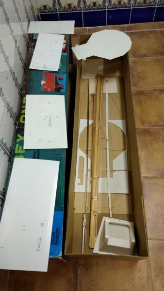

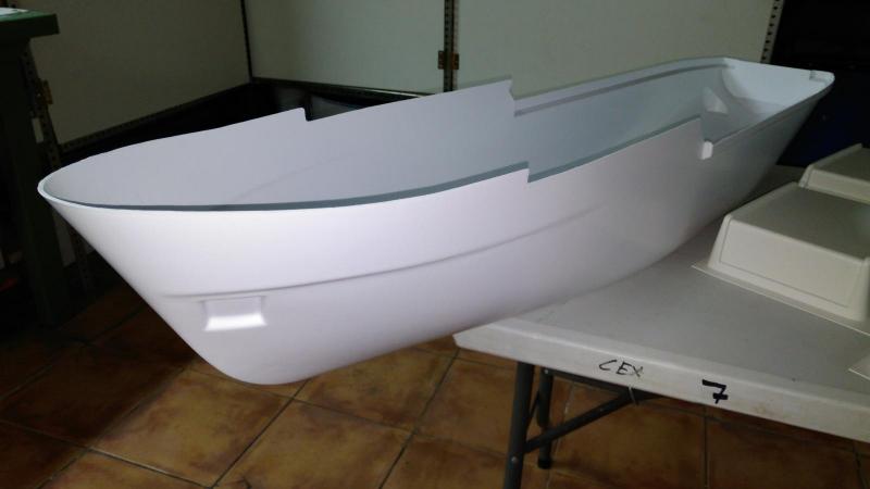

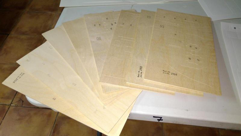

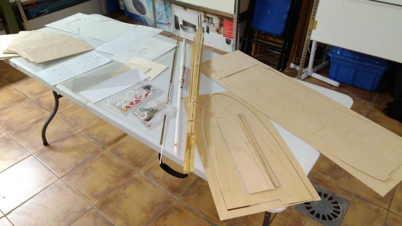

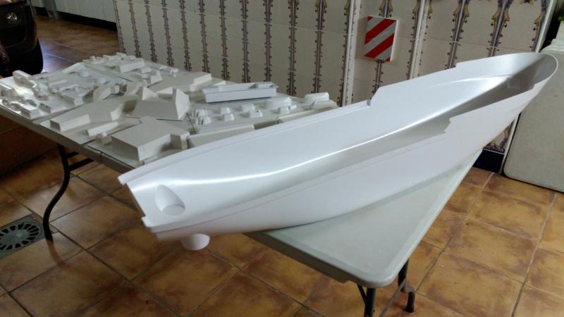

A zatem koniec zanudzania pora na foto
Jak widać po zdjęciach model jest "bogato" wyposażony z ciekawostek będzie posiadał wszystkie 4 silniki obrotowe.  Co by mu nie brakowało mocy będzie napędzany dwoma silnikami graupner  700 bb turbo 12v na tyle oraz dwa 12v odpowiedniki 600 na przód. Akumulator żelowy 12v 8Ah. Wiem wiem starocia pcham ale takie mam wolne :)
Pytanie teraz do was czym sklejać ten ABS ?? nic mi nie przychodzi do głowy a boję się że żywica może mi uszkodzić kadłub

Żywica epoksy nie reaguje z tworzywem, ani klej CA. Masz dużo nadlewek, więc jest na czym testować, i znaleźć ten najodpowiedniejszy klej.
