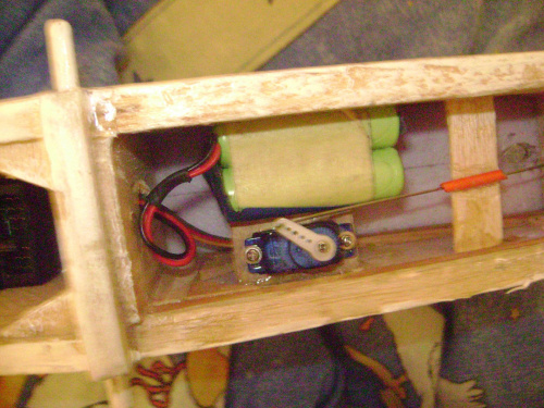

piotrf3j/m Opublikowano 30 Listopada 2008 Opublikowano 30 Listopada 2008 Pewnego dnia pojechaliśmy do kolegi tak porozmawiać-też modelarz. I on powiedział, że ma parę niepotrzebnych modeli a my jako młodzi modelarze wzieliśmy i tak zaczęła się moja przygoda z "żółtakiem". A ten model przyda nam się do nauki holowania za modelem spalinowym - trener dane techniczne moje szybowczyka rs-1600 dł-860 cięciwa-140 waga chcę się zmieścić w 400g:d oto fotki a wypo myślę o serwach http://www.hobbycity.com/hobbycity/store/uh_viewItem.asp?idProduct=663&Product_Name=HXT500_5g_/_.8kg_/_10sec_Micro_Servo i na wyczep http://www.hobbycity.com/hobbycity/store/uh_viewItem.asp?idProduct=662&Product_Name=HXT900_9g_/_1.6kg_/_.12sec_Micro_Servo Mam nadzieję, że jutro zacznę lotkę robić oto już fotki :wink:
olo Opublikowano 30 Listopada 2008 Opublikowano 30 Listopada 2008 Podobna cena i waga to po co kupować te słabsze? Do tego szybowca dorabiasz lotki?
piotrf3j/m Opublikowano 30 Listopada 2008 Autor Opublikowano 30 Listopada 2008 a miejsce na hol w dobrym miejscu??
olo Opublikowano 30 Listopada 2008 Opublikowano 30 Listopada 2008 A lotki w nim masz? Bez nich nie poholujesz go długo. No może jeden raz
Piotrek_F3J Opublikowano 30 Listopada 2008 Opublikowano 30 Listopada 2008 Jeszcze nic nie wiadomo zależy wszystko od tego czy będę miał ten lepszy silnik... A co do serw to ja był dał jednak na lotki te 5g a na wysokość i kierunek te 9g...Niech ktoś doradzi bo sam nie wiem? Powodzenia w dalszej robocie
Rafal B. Opublikowano 30 Listopada 2008 Opublikowano 30 Listopada 2008 Kupcie 5xHXT900. W sumie to możesz zrezygnować z kierunku bo model jest mały i nie potrzeba mu tam wszystkich sterów. Wtedy wystarczy kupić 4 x HXT900.
olo Opublikowano 30 Listopada 2008 Opublikowano 30 Listopada 2008 8 gram w takim modelu nic nie znaczy a siła na dźwigni owszem. Tu nie ma nad czym się zastanawiać.

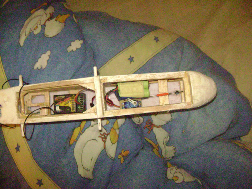

piotrf3j/m Opublikowano 17 Grudnia 2008 Autor Opublikowano 17 Grudnia 2008 Przód kadłuba mojego modeliku. Jak myślicie jaki silnik (myślę, że powinien starczyć 4.0cm3) będzie potrzebny do wyciągniecie tego modelu jak będzie ważył ok 400g
olo Opublikowano 17 Grudnia 2008 Opublikowano 17 Grudnia 2008 Dużo będzie zależeć od podłoża z jakiego będziecie startować.Przy złej to sam spaliniak z takim silnikiem będzie miał kłopoty.
Rafal B. Opublikowano 17 Grudnia 2008 Opublikowano 17 Grudnia 2008 Takim modelem (szybowcem) można zapomnieć o starcie z ziemi. Model jest za mały. Trzeba będzie go rzucić z ręki.
piotrf3j/m Opublikowano 17 Grudnia 2008 Autor Opublikowano 17 Grudnia 2008 mamy zamiar startować z lotniska Latkowo (EPIR) koło Inowrocławia 8) , a szybowiec z ręki
olo Opublikowano 17 Grudnia 2008 Opublikowano 17 Grudnia 2008 Widziałem takie starty i skuteczność z tego co widziałem 50% Pewnie to kwestia treningu i zgrania dwóch pilotów i osoby wyrzucającej szybowiec. Ja bym przynajmniej spróbował czy uda się start z ziemi.
Piotrek_F3J Opublikowano 17 Grudnia 2008 Opublikowano 17 Grudnia 2008 kolega chce posadzić szybowca na kółeczku.Oczywście spróbujemy z tym holem,tylko czy trenerek 1,2m to nie za mało ?
Rafal B. Opublikowano 17 Grudnia 2008 Opublikowano 17 Grudnia 2008 olo, nasze pierwsze próby startów szybowca za modelem odbywały się z ręki i skuteczność 100%. Oczywiście jak ktoś rzuca 3 metrowy ciężki model to powodzenia życzę ale taki mały to musi się udać.
olo Opublikowano 17 Grudnia 2008 Opublikowano 17 Grudnia 2008 To były naprawdę małe modele,holownik to elektryk i szkoda że tak mało nagrałem. http://pl.youtube.com/watch?v=OedopYvEdGQ&feature=channel_page ps. Rafał ja nie twierdze że to się nie udaje tylko ja widziałem to na własne gały i w takim procencie to wychodziło
