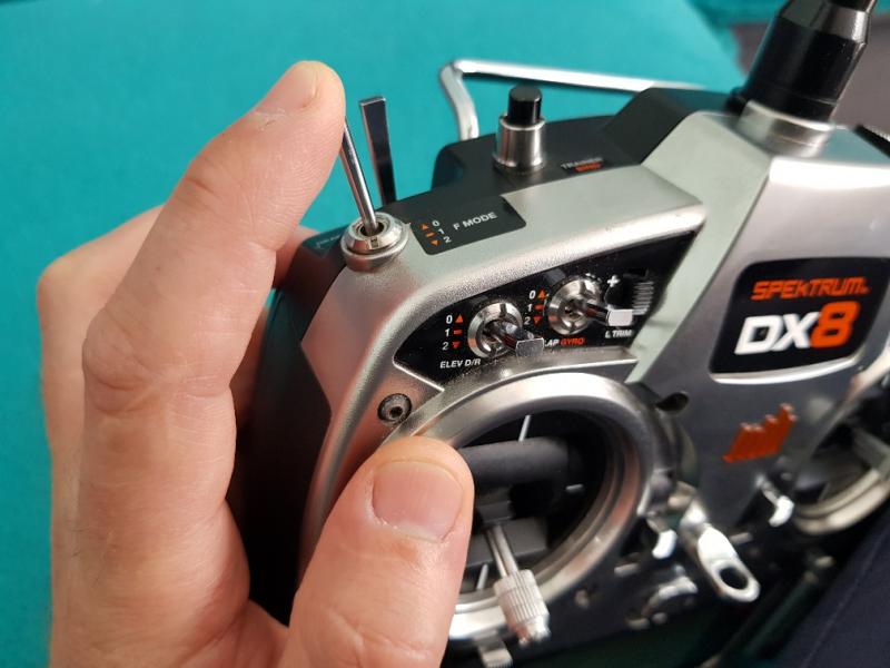

Jest jakiś prosty sposób żeby 5-ty kanał wykorzystać jakoś inaczej niż na przełączniku gyro? Pacjent to dx8 pierwszej generacji. Jakoś do tej pory radziłem sobie mixami, ale chyba da się to zrobić prościej. Na chwilę obecną potrzebuję kanał 5 na jakimś wolnym 3pozycyjnym. Pomóżcie proszę.

Witam, to może byś tą sztuczkę opisał, tak dla potomności ;)
Już opisuję, po kolei wybieramy z menu, mam wersję 3.01, we wcześniejszej nie było pozycji "system setup", wtedy trzeba trzymać wciśniętą rolkę przy uruchamianiu radia, tak jak przy zmianie modelu.
i Flap: Gear - na przełączniku jak poniżej mamy kanał gear:
post-18238-0-08158900-1570788500_thumb.jpg.
Ogólnie trochę oporna w programowaniu ta aparatura. Na razie szkoda mi zmieniać, bo się przyzwyczaiłem, ale coraz bardziej pewne rzeczy zaczynają być irytujące. Przy lataniu akro, jest wystarczająca, przy szybowcu albo ja nie za bardzo potrafię ją skonfigurować, albo faktycznie jest ciężka do "zrobienia" niektórych funkcji.
