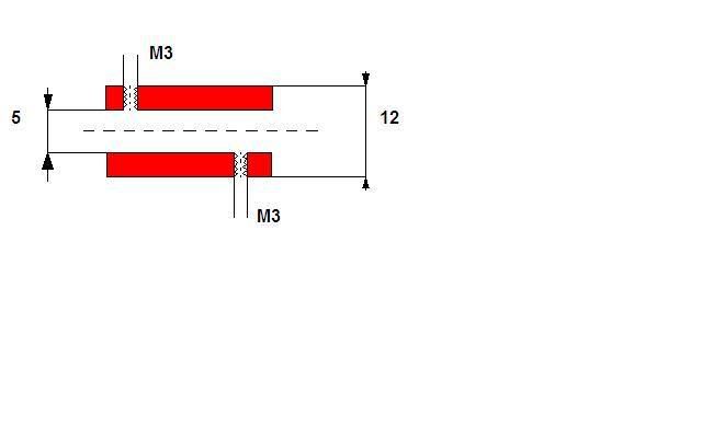

motyl Opublikowano 1 Lutego 2009 Opublikowano 1 Lutego 2009 Popytaj w riku.pl szkoda bo fotek nie mają najprostsze sprzęgło można zrobić samemu. Długa nakrętka M5 rozwiercona i prostopadle do osi przewiercić i nagwintować otwory pod dociski

specjalford Opublikowano 3 Lutego 2009 Autor Opublikowano 3 Lutego 2009 raczej był to bubel :evil: trzymam się tego planu mam już wszystko i chcę to poskładać brakuje kardanów lub innego połączenia pomocy z tym połączeniem zaznaczam że posiadam własną tokarkę!!! :szukaj!: :szukaj!: :szukaj!: :ban: :pom: :ost:
specjalford Opublikowano 4 Lutego 2009 Autor Opublikowano 4 Lutego 2009 najlepszy sposób tylko do takiego połączenia musi być wszystko wycętrowane a to dość trudne :cry:
Zibi Opublikowano 4 Lutego 2009 Opublikowano 4 Lutego 2009 najlepszy sposób tylko do takiego połączenia musi być wszystko wycętrowane a to dość trudne :cry: Witam, Skoro masz tokarkę i problem z przewierceniem wałka na wylot, to poprostu kup wał "fabryczny" i 90% "problemów" które jest tu bezowocnie mielone zniknie. Polecam coś takiego: http://modele.sklep.pl/product_info.php?products_id=3458 Mam i stosowałem. Jest to solidne i sprawdzone rozwiązanie. Silnik wisi na wale i odpada też problem z "wycętrowaniem" całości. Trzeba tylko wał dobrze oblaminować w kadłubie. Najlepiej za pomocą masy składającej się z włókien szklanych i żywicy. To wszystko w temacie napędu. Panowie nie bijcie piany...
specjalford Opublikowano 4 Lutego 2009 Autor Opublikowano 4 Lutego 2009 wał fabryczny zmienia całą konstrukcje tym bardziej że do moich silników niema kielichów :roll: wytoczyłem obudowy to spróbuje dorobić kielichy przykręcane do silnika i nakręcane częściowo na obudowy
