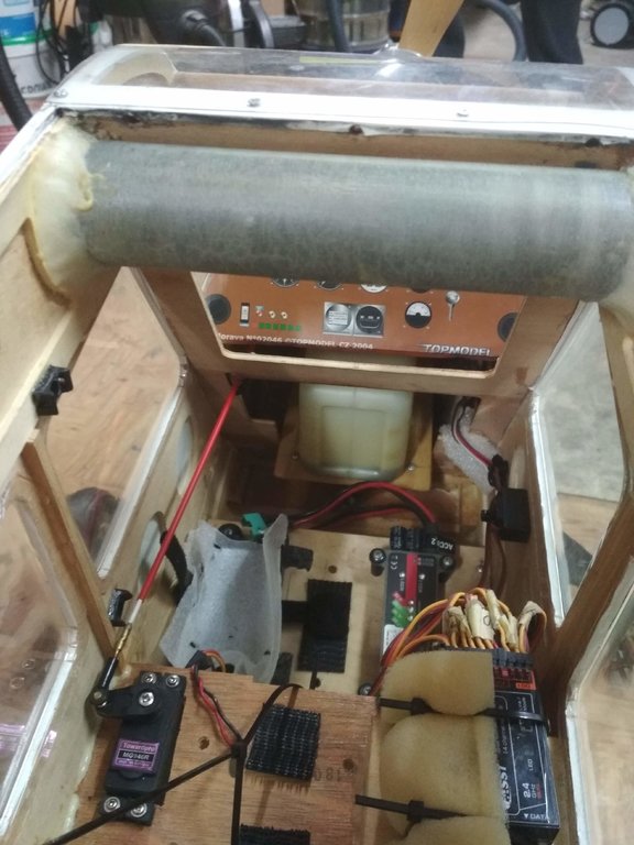

Witam Was. Mam gorącą prośbę do Kolegów latających Miss Morava. Czy możecie sprawdzić czy można fizycznie wsunąć półkę, która służy do zamocowania zbiornika w zamyśle producenta, z dwoma akumulatorami o wymiarach ca 150 x 50 x 50 mm każdy (5 S 5000 mAh), poprzez klapę nad kabiną. Miałem kiedyś MM z DA 50, ale musiałem ją sprzedać, a teraz myślę nad elektryfikacją innego egzemplarza. To może być wyzwania właśnie poprzez brak możliwości wymiany akumulatorów, czy problem z wyważeniem - 3 serwa w ogonie.

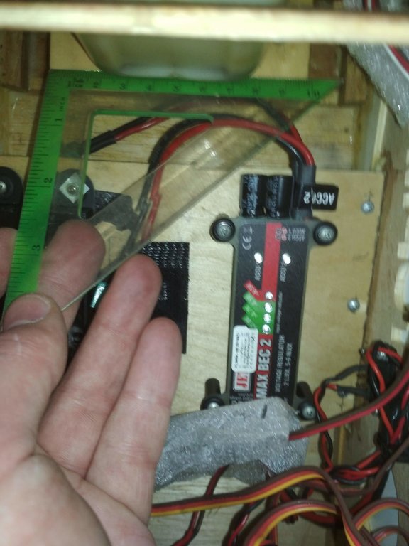

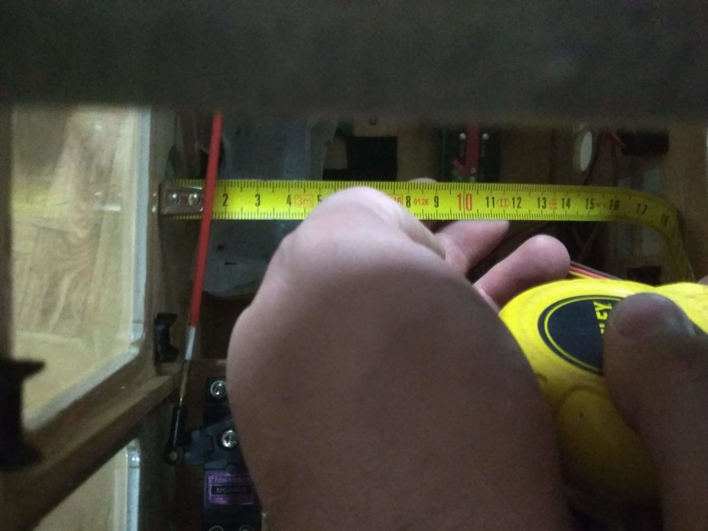

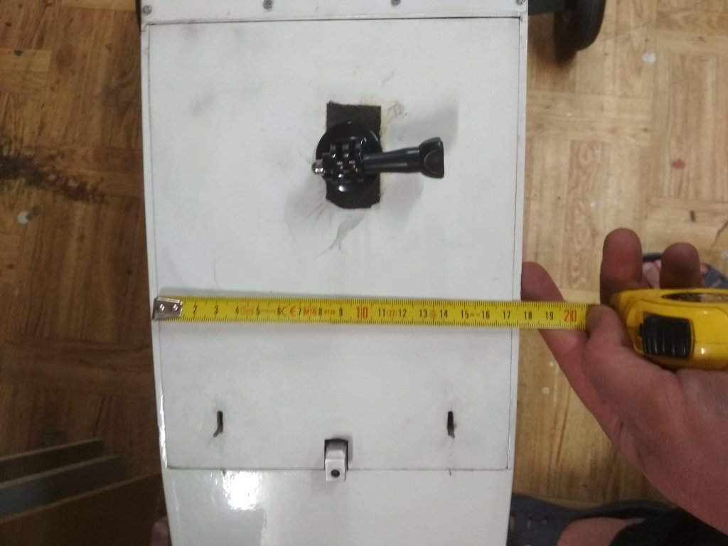

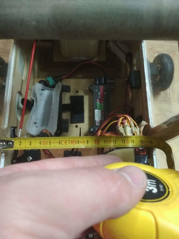

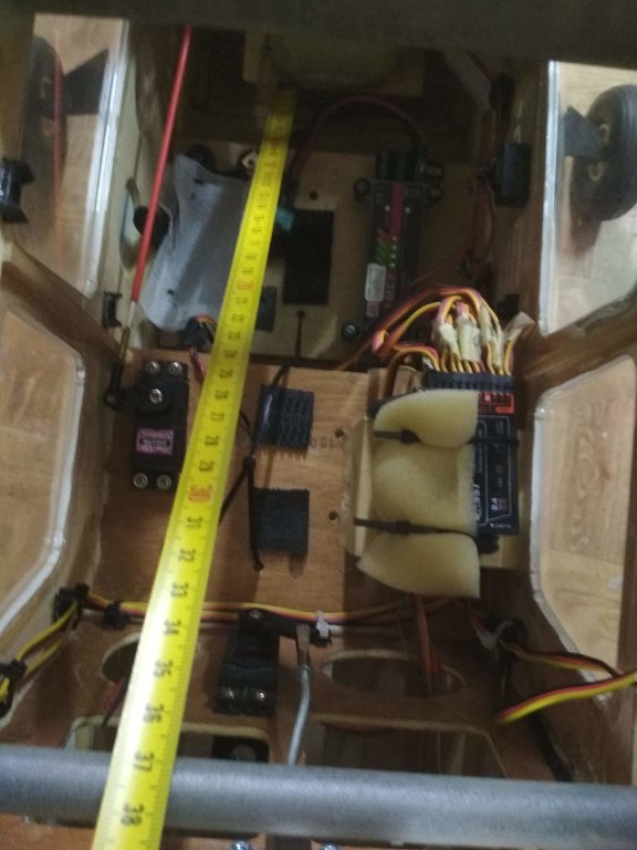

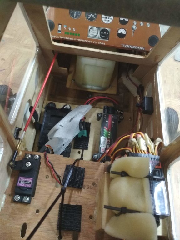

Z tego co pamiętam to tak, bo rok temu wymieniałem u siebie zbiornik a półkę mam demotowalną, aczkolwiek dla pewności zmierzę w przyszły weekend i dam Ci znać.
Poza tym patrząc na sam manual wymiar półki - 3x100x180mm a wymiar pokrywy kadłuba - 3x172x200mm
Cześć Radek, dziękuję Ci bardzo. Najbardziej chodzi o to, czy z półką z aku będzie można się "złamać" aby wejść od klapy do wręgi silnikowej i tam ją wsunąć.
Otóż nie będziesz miał najmniejszych problemów z wsuwaniem i wysuwaniem tej półki z zamocowanymi bateriami.
Jak już pisałem, z widocznym na zdjęciach zbiornikiem nie miałem problemów a ową półkę mam mocowaną 2 wkrętami co jest wystarczającym zabezpieczeniem w momencie demontażu raz na kilka sezonów.
