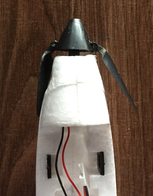

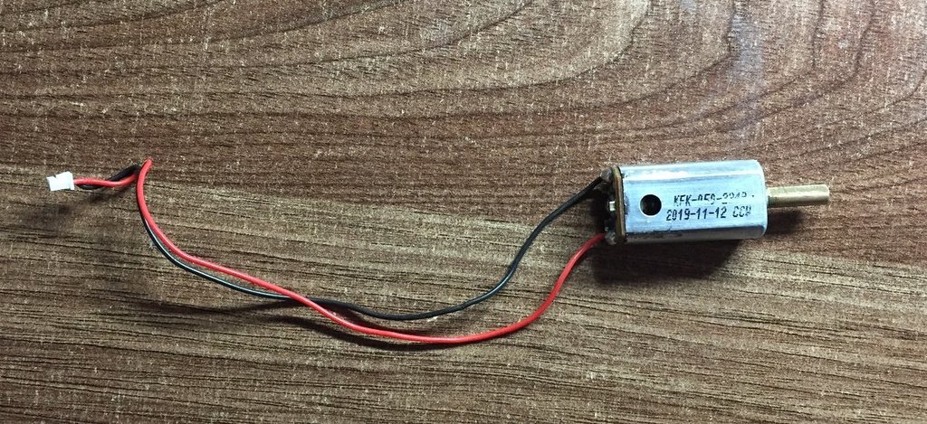

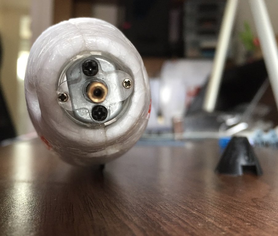

Dołączyłem do tego forum jako totalny nowicjusz od strony praktycznej. Trochę teorii poczytałem, filmiki z Flite Test przejrzałem i zakupiłem na start motoszybowiec XK A800. Bardzo dobre opinie i rekomendacja dla początkujących. Pierwszy start, pełen sukces. Wiatr trochę go poniósł, więc krótki spacerek w zarośla. Drugi start trochę gorzej a trzeci katastrofa. Ładnie leciał pod wiatr  i nagle zapikował w dół i z pełnym impetem dziobem w glebę. Pierwsze oględziny, skrzydło złamane, silnik kręci z oporem. Powrót do domu, samolot rozebrany, skrzydło poklejone, w silniku zgięty wał i tulejka łącząca wbita tak głęboko, że tarła o korpus silnika. Wał udało się wyprostować, tulejkę wyciągnąć i dzisiaj wróciłem na pole. Zero wiatru, więc powinno być OK. Niestety samolot po starcie od razu pikuje w dół. I teraz nie wiem, czy łoże silnika się przekrzywiło czy silnik jednak uszkodzony i nie ma pełnej mocy. Próbowałem gdziekolwiek znaleźć ten silnik ale nie udało mi się. Piszę zatem z prośbą o pomoc jeśli ktoś orientuje się gdzie można to kupić. Znalazłem na Banggood, ale tam silnik ma obudowę okrągłą.
https://www.banggood.com/XK-A800-4CH-780mm-3D6G-System-Glider-RC-Airplane-Spare-Part-Motor-p-1378913.html?rmmds=search&cur_warehouse=CN

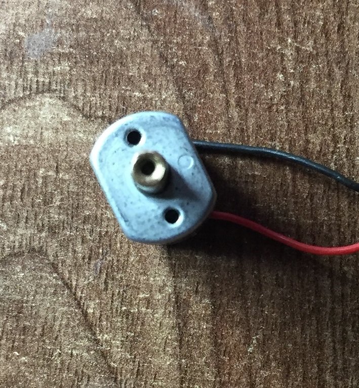

Mój silnik ma płaskie boki. Nie podają wymiarów, więc ciężko ocenić czy wejdzie w łoże.
Poniżej zdjęcia kadłuba po kraksie i poklejeniu jak i samego motoru. Byłbym bardzo wdzięczny za jakąkolwiek pomoc.
Dobrze by było jakby udało ci się wyjąć silniczek i go pomierzyć bo znalazłem mniej więcej po oznaczeniach podobne silniczki np. tutaj: https://pl.aliexpress.com/premium/050-dc-motor.html?trafficChannel=ppc&d=y&CatId=0&SearchText=050+dc+motor&ltype=premium&SortType=price_asc&groupsort=1&page=1
Ale nie wiem tylko czy będzie któryś z nich pasował nie znając wymiarów obecnego. Przy okazji kreta modelem z silnikiem ciągnącym należałoby sprawdzić kąt silnika czy czasami nie ciągnie go w dół właśnie przez zbyt duży skłon silnika.
I najprawdopodniej przy zmianie na nowy silniczek będzie cię czekało przelutowanie przewodów między silnikami.
