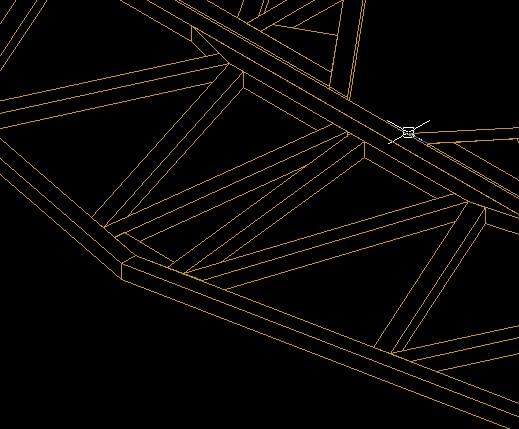

armand Opublikowano 18 Lutego 2007 Autor Opublikowano 18 Lutego 2007 A tak jest rozwiązany statecznik. Bedzie kryty tylko folią + odciągi z linek. Docelowo jak bedzie ładnie latał to pewno forma i laminatowy kadłubu i statecznik "profilowany" teraz jest płyta. Łatwo się zmienia wielkość pow. sterowych. (piłka, cjaczek i gotowe :wink:) Wszystko wyjdzie w oblocie.
DJDIT Opublikowano 18 Lutego 2007 Opublikowano 18 Lutego 2007 Wszystko wyjdzie w oblocie. W oblocie może wyjsc że to sie złamie i model sie rozbije :wink: Osobiscie przy tak delikatnym stat dołożyłbym zastrzały weglowe ale linkowe oczywiscie też spełnia dobrze funkcje wzmacniajaca, linkowe zastrzały jakos mi sie kojarza z oldtimerami dlatego pomyslałem o węglu
armand Opublikowano 18 Lutego 2007 Autor Opublikowano 18 Lutego 2007 Tak naprawdę to jest 8x8 balsa w kratownicy. Linkowe odciągi naprawde duzo usztywniają - zresztą sam wiesz. Nic nie ważą a stosowane są powszechnie w prawdziwych samolotach akrobacyjnych przy płaskich powierzchniach stateczników. Zobacz np. EDGE 540 z płaskim statecznikiem. http://rafaero.free.fr/Photos/540_7.jpg
