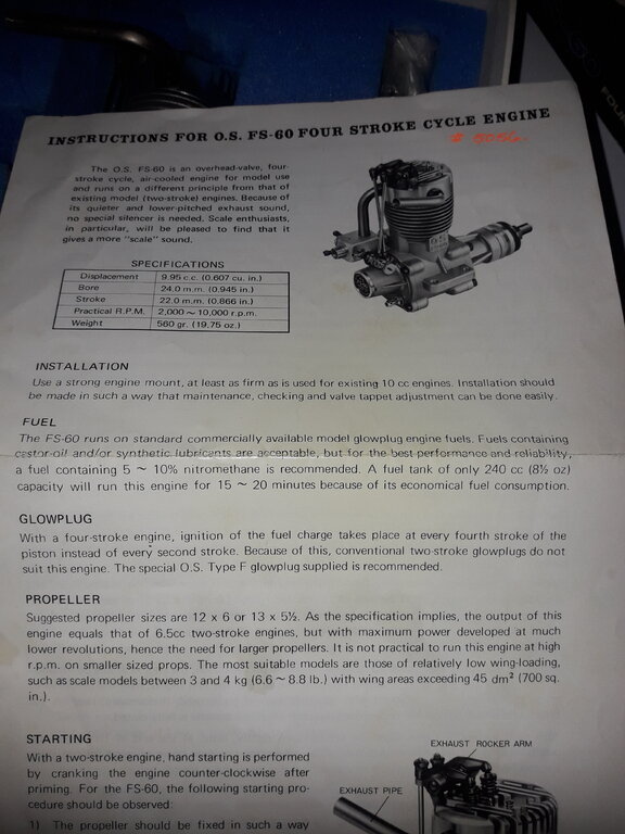

Tu masz zdjęcie interesującego Cię zakresu z instrukcji:
Zresztą cała instrukcja dostępna jest w necie, o choćby tu:
https://www.manualslib.com/manual/1333137/O-S-Engine-Fs-60.html

Ta instrukcje widzialem wczesniej ale nie chcialem wierzyc, ze moze ten silnik pociagnac model o wadze 4kg.
