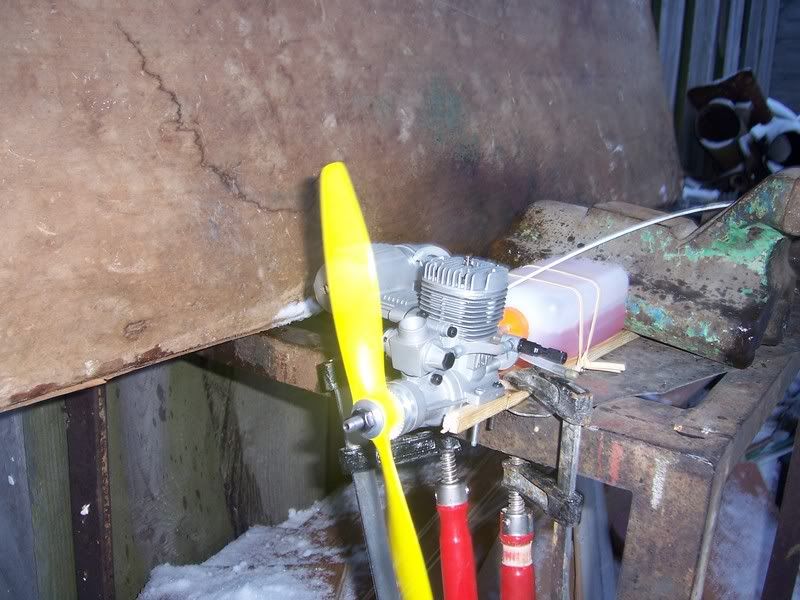

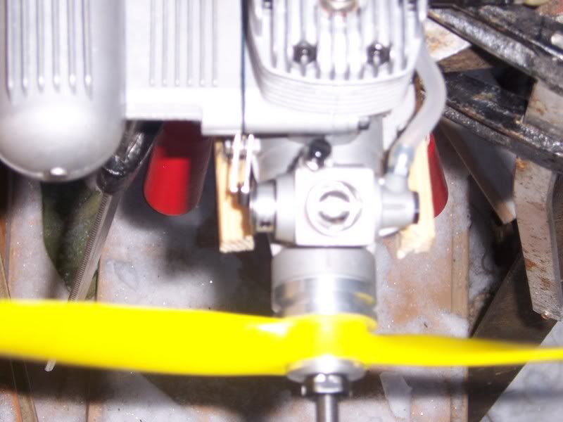

PiotrekWLKP Opublikowano 22 Lutego 2007 Autor Opublikowano 22 Lutego 2007 ON ŻYJE!! właśnie wróciłem z "hamowni" :D : Przekręciłem kilka razy bez świeczki żęby zaciągnoł palywa, podłączyłem klipsa raz zakręciłem i silnik zagadał za pierwszym razem!! iglica odkręcona na poltora obrotu, silnik pochodził ok. 3min na wolnych obrotach(przepustnica prawie zamknięta) poczym ja go ugasiłem, sprawdziłem czy przypadkiem nie jest za gorący ( na dworze śnieg i -2) wszystko ok. no to podłczam znowu klips , odpalił od pacla... ale coś on mi dziwnie chodzi :roll: jak się okazało silnik odpalił w drugą strone :D a pierwszy zauważył to mój dziadzia który nadzorował wszystko. Zgadziłem paskudnika i odpaliłem ponownie ( tym razem w dobrą stronę) pobawiłem się trochę a to iglicą a to przepustnicą , silnik bardzo dobrze reaguje na polecenia będzie to widać na jednym z filmów jak bawię sie przepustnicą w niskim zakresie obrotów. Niesety nie udało mi się wkręcić silnika na wysokie obroty z powodu słabego łoża ( na jedym filmie widać jak "ścisk" a tak właściwie to ściągacz do łożysk :D odpada i musiałem zgasić silnik. Film pierwszy silnik chodzi w prawidłową stronę i próbowałem wkcić go na obroty niestety 1/2 gazu i odpada ściągacz film drugi silnik odpalił w drugą stronę (to na tym filmie bawiłem się przepustnicą) no i dopiero po pewnym czasie dowiedziałem się ,że chodzi w drugą stronę, poprostu nie czułem (reka mi zamarzła

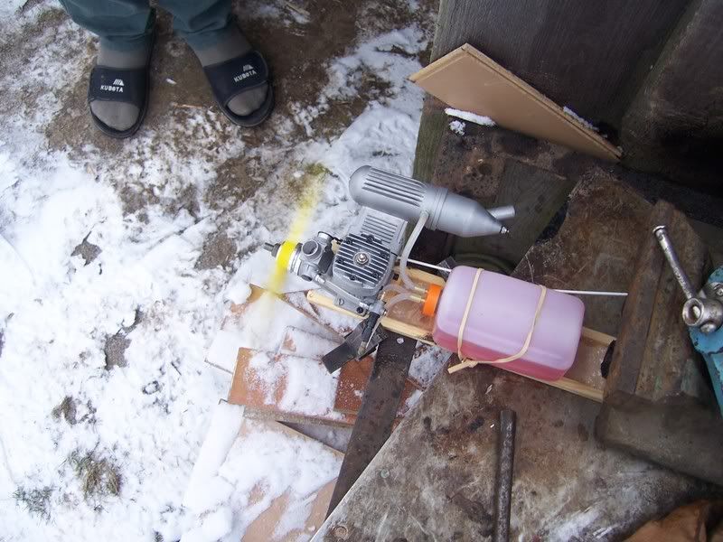

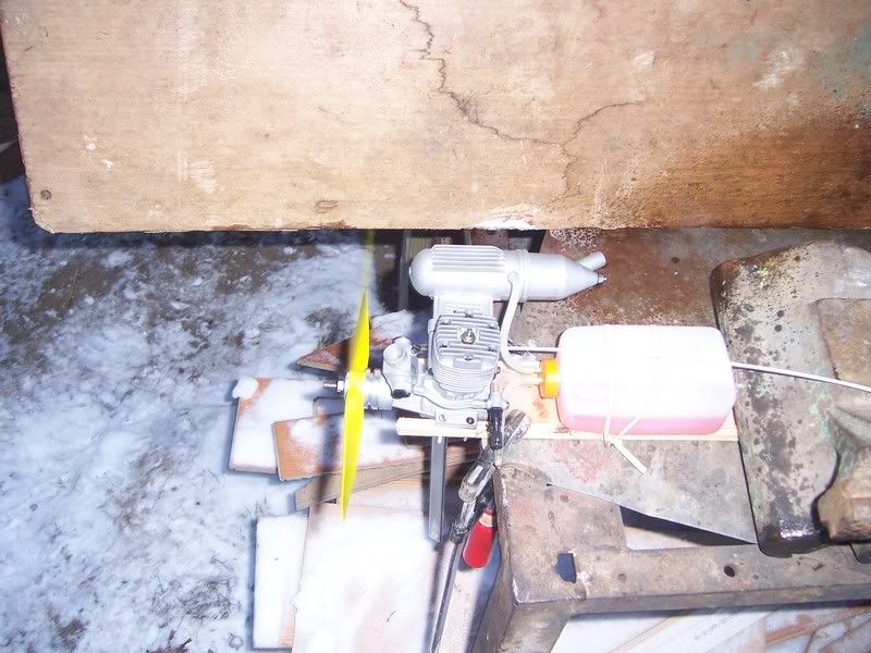

PiotrekWLKP Opublikowano 22 Lutego 2007 Autor Opublikowano 22 Lutego 2007 Szkodnik swój człowiek żądny experymentu co to to tak! A teraz popołudniowa seria docieraniowa Wypaliłem kolejny zbiornik na 1/4 gazu troche pracował i troszeczkę odpoczywał ( popołudniu jak rano -2 silnik szbko robi się zimny) i tak po kilku razach skończyło się paliwko kilka fotek i filmik na każdym ze zdjęć silnik pracuje a śmigło stoi Można powiedzieć ,że silnik jest wstępnie dotarty ,jutro na modelarni zapodam mu większe śmigło (docierałem na 10x6) założę 11x6 i pierwszy raz wkęce go na max obroty i wyreguluje odpowiednio
modelmaniak Opublikowano 22 Lutego 2007 Opublikowano 22 Lutego 2007 Docieranie silnika ABC w temperaturze bliskiej zera to barbarzyństwo... O ile eksploatacja dotartego już silnika w takich warunkach nie jest już tak szkodliwa o tyle docieranie to proszenie się o uszkodzenie silnika albo o jego przedwczesny zgon!

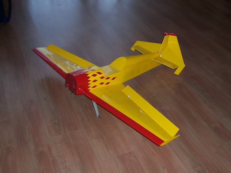

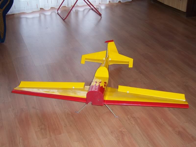

PiotrekWLKP Opublikowano 11 Marca 2007 Autor Opublikowano 11 Marca 2007 Witam!! Po małej przerwie zaprezętuje model już w moich rękach Myślałem ,że ten model będzie troszke wiekszy :D :wink: Mam kilka pytań: - gdzie zamontować zbiornik paliwka , jesli się nie myle to przewody paliwowe powinny byc jak najkrutsze ?? czyli zaraz przy wrędze , natomiast jest miejsce żeby zamontowac go na SC tylko wtedy przewody miały by po 10cm czy tak może być ?? To pytanie jest właściwie skierowane do konstruktora czy zawiasy na lotkach nie chodzą za ciężko?? na Sk też troszke opornie chyba warto by je wymienić Czy nie będzie z tym kłopotu??
motyl Opublikowano 11 Marca 2007 Opublikowano 11 Marca 2007 Aby zbiornik był w SC powinneś mieć pompe paliwowa
PiotrekWLKP Opublikowano 11 Marca 2007 Autor Opublikowano 11 Marca 2007 No to zbiornik będzie przy wrędze :0 idę trochę podłubać przy modelu bo nastepną szanse do pomodelowania będe miał za 3 tyg :D
