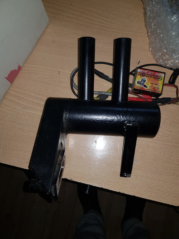

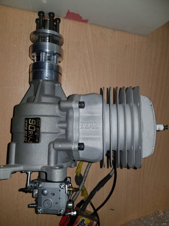

Tomasz90 Opublikowano 14 Marca 2021 Opublikowano 14 Marca 2021 Witam potrzebuje pomocy jak zamontować silnik do takiej extry mam silnik ZDZ90RVJ i chodzi oto czy dać go cylindrem w dół czy cylinder w poziomie no i co sądzicie o tym silniku do tak dużego modelu będę wdzięczny za jakieś porady to mój pierwszy tak duży model

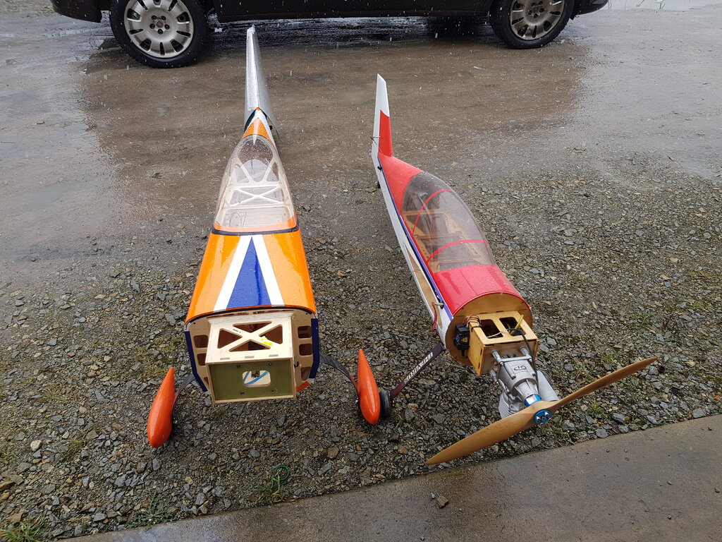

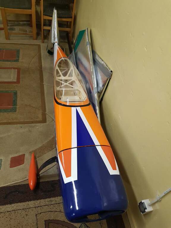

pawel Opublikowano 15 Marca 2021 Opublikowano 15 Marca 2021 Wrzuć zdjęcia modelu, maski, silnika itp. Wiele zależy od tego jaki posiadasz wydech, kolanka, ewentualne wycięcia w kadłubie na prowadzenie układu wydechowego. Na to składa się kilka czynników. Optymalnie byłoby pozbyć się tak dużej pojemności w jednym "garnku" i kupić boxera?. Ten ZDZ będzie trzepać straszliwie; (miałem ZDZ 40 F3A......straszne drgania).
Tomasz90 Opublikowano 15 Marca 2021 Autor Opublikowano 15 Marca 2021 Tak to wygląda masz rację co do tego silnika ale narazie muszę tego mieć kasa nie pozwala na inny silnik więc tego raczej będę zmuszony założyć
Robert Opublikowano 15 Marca 2021 Opublikowano 15 Marca 2021 wydaje się że do modelu 2,7 m silnik 90 ccm może być ciut słaby.
Tomasz90 Opublikowano 15 Marca 2021 Autor Opublikowano 15 Marca 2021 Pewnie tak ale widziałem że latają takie modele na tych silnikach i dają rade wolę pytać bardziej doświadczonych od siebie
diabolo Opublikowano 15 Marca 2021 Opublikowano 15 Marca 2021 poleci ale o jakiejkolwiek akrobacji typu IMAC można pomarzyć to będzie coś jak lot trenerkiem
Tomasz90 Opublikowano 15 Marca 2021 Autor Opublikowano 15 Marca 2021 Tak myślałem zobaczę może uda mi się uzbierać kasę na inny silnik a tego sprzedam poprostu. Człowiek uczy się na błędach a jak nie to od biedy będzie ten silnik
