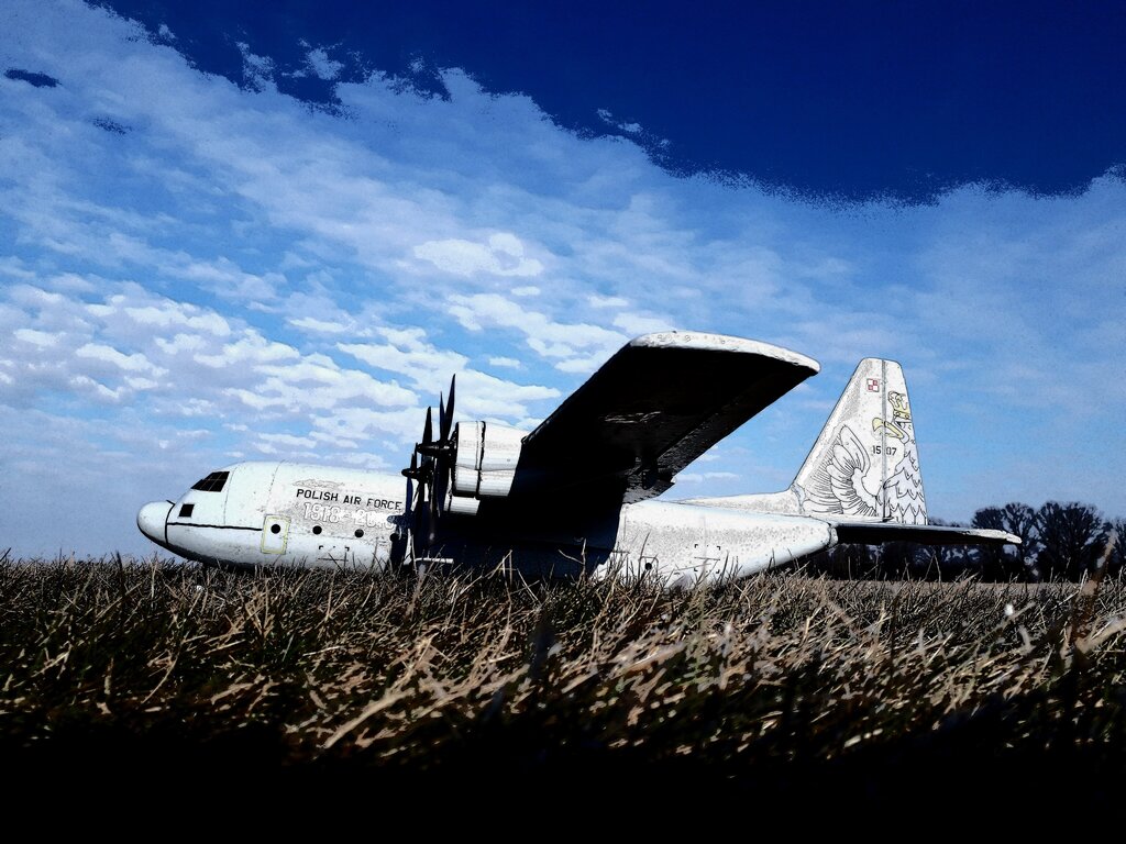

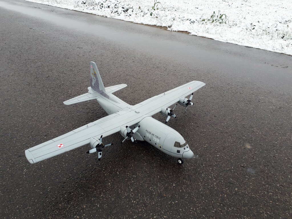

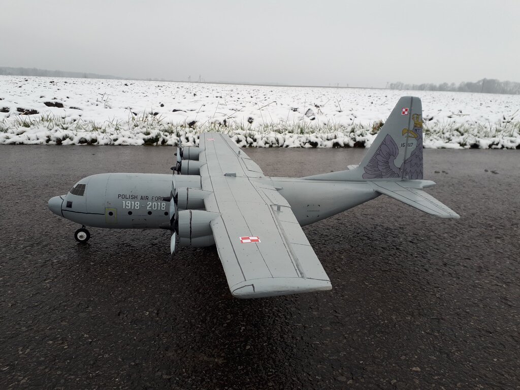

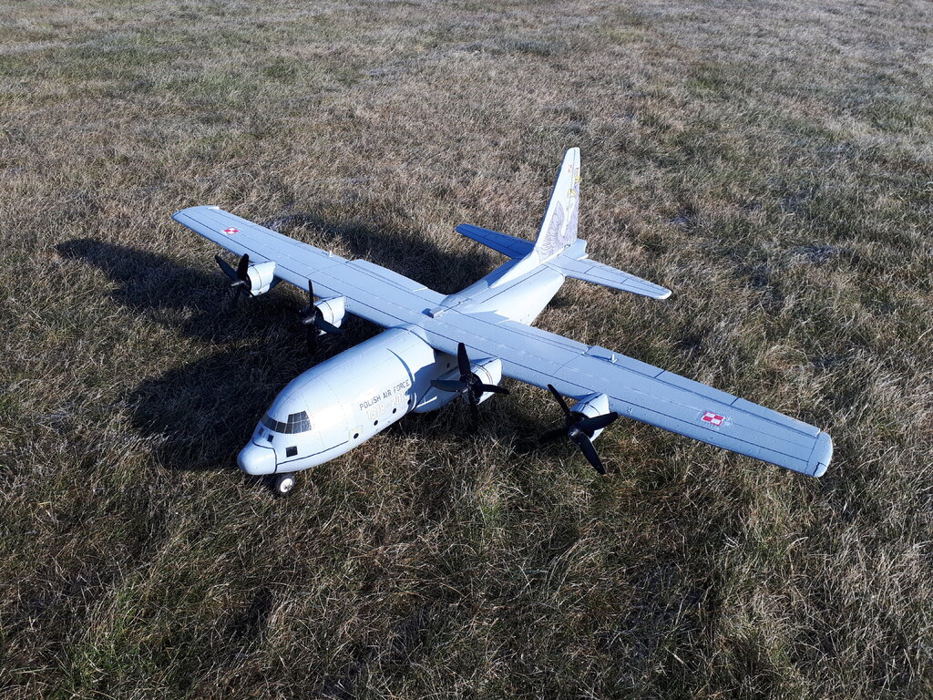

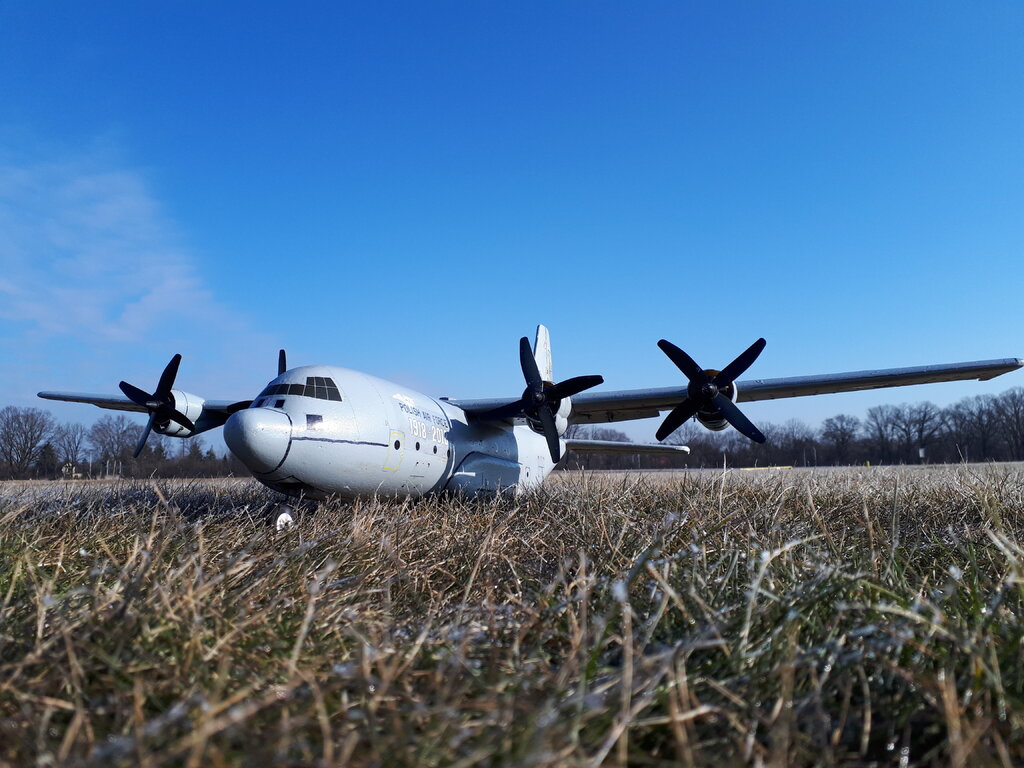

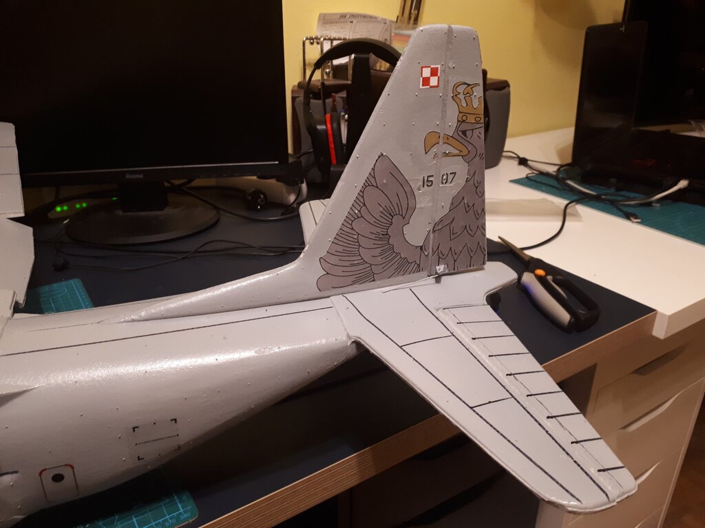

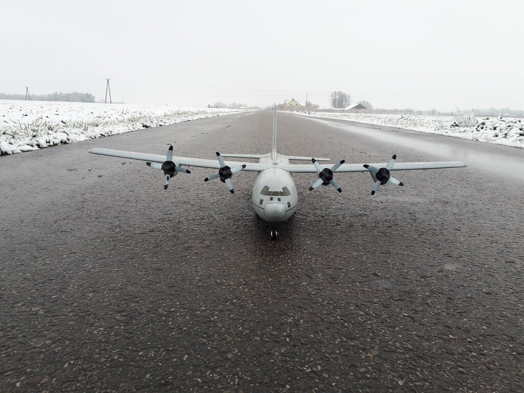

Chciałbym przedstawić wam moją przeróbkę zestawu kit C-160 Transall na C-130 Hercules.
Zakupiłem wcześniej wspomniany zestaw na BG w czasie trwania promocji. Kosztował mnie on koło 150zł. Stwierdziłem że fajnie będzie zaszaleć i przerobić go na C-130. W końcu to dodanie jedynie dodatkowych 2 silników. Miałem 4 lekkie silniczki o dużym KV około 2400. 4 regulatory, trochę serw itd. Złożyłem wszystko według instrukcji. Gondole silników wydrukował mi Przemo z naszego forum. Model pomalowałem i poobklejałem. Zrobiłem mu klapy, otwierany właz z tyłu (lub inaczej jak to się nazywa). Wyszedł do lotu coś koło 800g. Dałem mu dodatkowo stabilizator lotu NX3 EVO. Dla poprawienia sterowności zmiksowaniem silniki i steruje ich ciągiem razem z kierunkiem. W takim zestawie parę dni temu poleciał na lotnisku w Radawcu. Wyszedł ciekawy model i jestem z niego zadowolony a miałem już dać sobie z nim spokój. 2 silniki ciągnęły za mocno. Wymieniłem ESC po 2 miesiącach przerwy i myśleniu czy go sprzedać ale jednak wymiana dała pozytywny efekt. Dlatego na zdjęciach widać go z pomalowanymi śmigłami z śniegiem jak i już z czarnymi na trawie. Biała farba odprysnęła gdy raz na biurku dałem pełny gaz prosto w siebie. No krwi troszkę poszło :) Przepraszam że narazie tak skromnie ale postaram się później to edytować. Ewentualnie dopiszę kolejnych postach.
