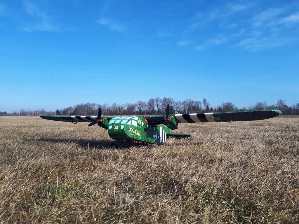

Latając po pracy już bez wiatru udało mi się nagrać jak lata się tym Waco CG4. Bryła nie pozwala na szybowanie. Stawia zbyt duży opór. Boczny wiatr również potrafi ładnie go znosić. Za to wieczorem przy bezwietrznej pogodzie jest super. To trochę historii i jego parametrów technicznych.

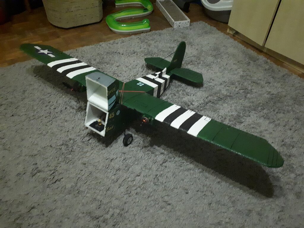

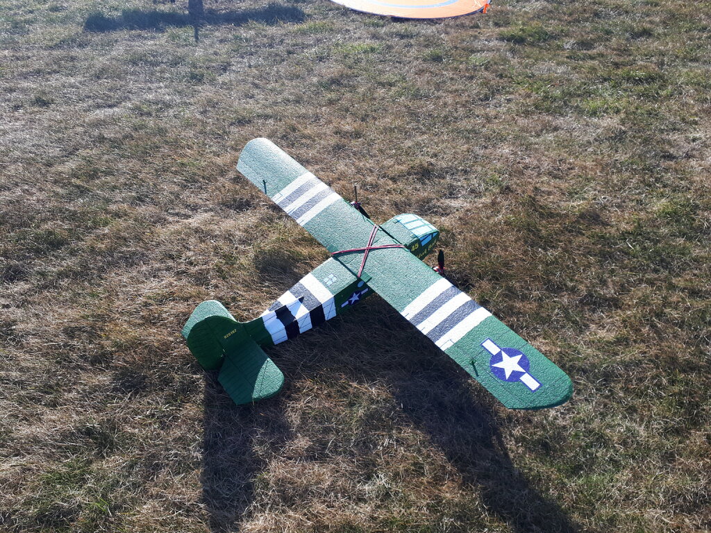

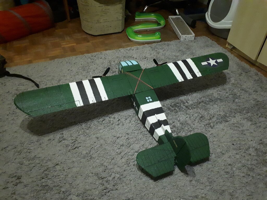

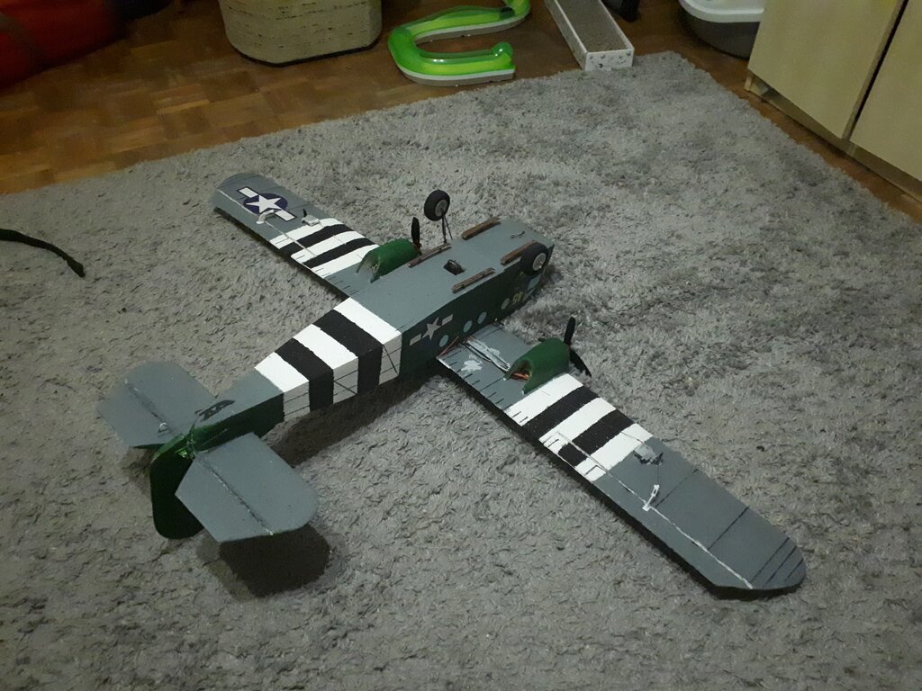

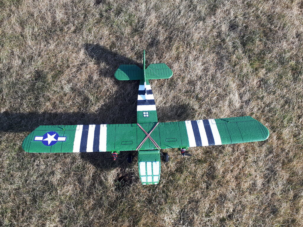

Model powstał tak samo jak spora ilość modeli u mnie czyli "a może by takiego zbudować?"
Miałem gotowe wycięte skrzydła 1200mm od Marka Rokowskiego które miały służyć do rzutki. (mam jeszcze jedną sztukę). Kadłub wyciąłem z płyt EPP 8mm. Stwierdziłem że zrobię taki szybowiec ciągany zasilany 4x nimh. Wszystko posklejałem, zrobiłem sterowanie tylko kierunkiem i wysokością. Usztywniłem skrzydło bardzo solidnie by w razie potrzeby strzelać nim z gumy. No wszystko co potrzebne do latania jako szybowcem. Ma nawet hak do wyczepiania się. Chyba teraz będzie służył do zrzutu ładunku ? No i w sumie mały problem był. Stwierdziłem że jednak mogą być problemy z lotem jak i wyciąganiem. Na szybko wziąłem 2 silniki z drona, 2x esc 30A, 2 śmigła 5x4x3. Dorobiłem prowizoryczne gondole silników. Stwierdziłem że przydadzą się lotki. Wypaliłem rowki i odpowiednio dociąłem. Położyłem instalację elektryczną. Doszły naklejki przyklejone na wikol (niestety w związku z wilgocią robi się biały, aktualnie go nie stosuję). Pomalowany farbą do ścian akrylową pędzlem. Wagi do lotu nie znam ale coś koło 600g, może odrobinę mniej bo to taka wydmuszka. Dałem również eksperymentalnie skłon silników. Zrobiłem również sterownie ich ciągiem. Dzięki temu w powietrzu czy też na ziemi łatwiej nim manewrować. Pakiet wkłada się przez kabinę. W oryginalne tak samo się otwierała. No i wyszło że model lata fajnie. Po wytrymowaniu bardzo posłuszny. Na filmie widać że przy lądowaniu pomyliłem kierunki ale z racji że to EPP nic się nie stało i model dalej latał. ?
